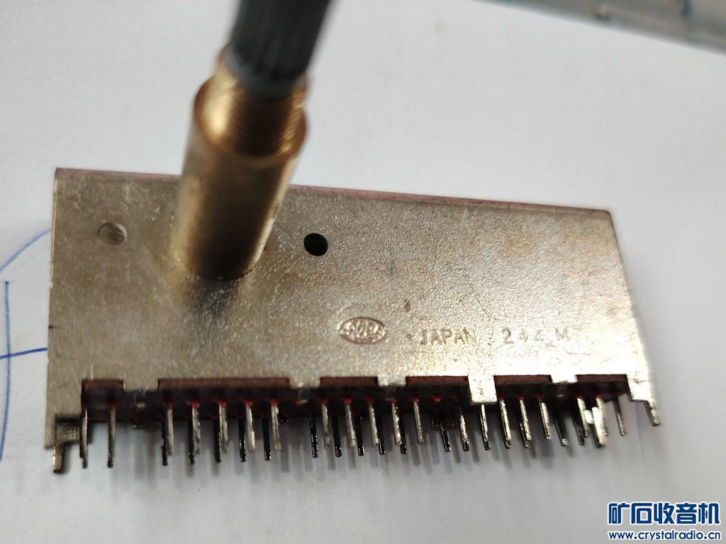

 楼主| 发表于 2024-11-13 05:35:40 | 显示全部楼层
sgeli_sh 发表于 2024-11-12 23:33
波段开关建议用旋转滑移式开关,型号KHX,有4W8D和4W10D的卖,两排引脚做印制板时布线容易。4位开关做3 ...
说得是。四位8刀开关我有 , 还是想试试鼓式开关 ,或者两个方案都试一下。
 楼主| 发表于 2024-11-13 06:21:30 来自手机 | 显示全部楼层
较之转鼓式波段开关,用四位八刀波段开关最大的优势是占用空间小。不过,开关少了一位,只能牺牲一个短波了。如果不牺牲一个短波,就得用五位以上的开关,这种开关不好找;或者使用多层旋转开关,这种开关布线不简洁。

 楼主| 发表于 2024-11-13 08:27:50 | 显示全部楼层
这开关买了多年了,一直未用上,这次不妨试试。如果使用这个开关,收音机可以做得相对较小。
还有这个,四位十刀,更节省空间。
