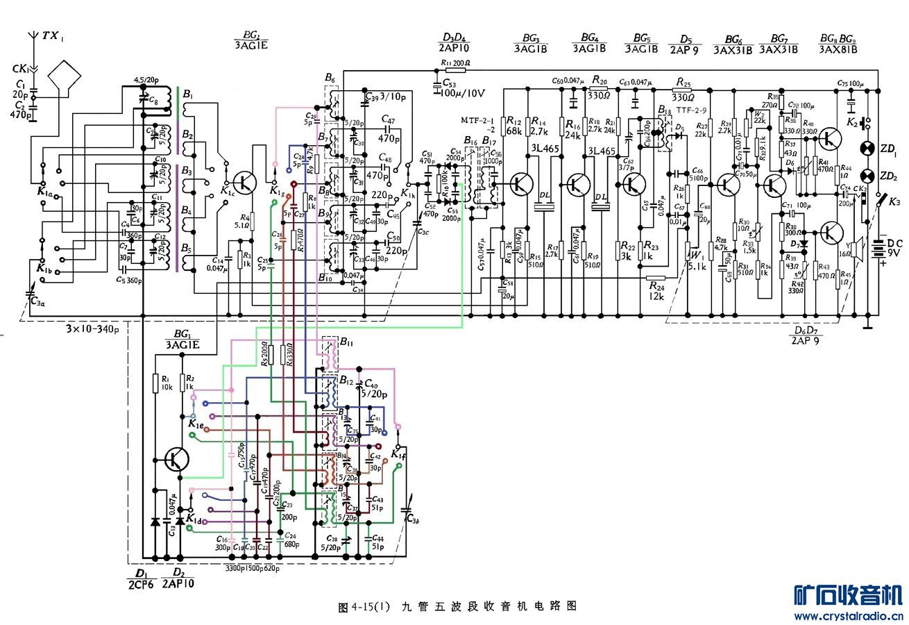

一直想尝试“红宝书”中九管五波段电路,由于懒惰,拖至今日,终于动手了。该电路同我以往尝试的电路有所不同,它没有成品机样式和现成印刷电路板可供参考,一切从“零”起步。好在有相关的技术参数,为制作此机奠定了重要基础。
从电原理图看,该机设计采用的是8刀五位旋转式波段开关。这种开关比较常见,市场上能够买得到;而且,电路图标识得也比较清楚,照本宣科的安装并非难事。不过,要把五个波段的线路算计清楚,布排合理,PCB板的设计还是要下一番功夫的。当然,还有一种“偷懒”的办法,用飞线处理。不少两三个波段的收音机,就是采用飞线的办法。但是此机是五个波段,若采用飞线的办法,如果处理不当,极容易导致庞杂而混乱。所以,如果一定要使用8刀五位波段开关的话,最佳方案就是下功夫把PCB板波段开关部分的走线做好。
我这次打算采用转鼓式波段开关来制作该电路。转鼓式波段开关的优点大家都清楚,这里就不赘述。年纪大了,脑子反应慢,鼓式波段开关的接线图颇费了些脑筋,终于还是完成了。同时,PCB板磨磨蹭蹭也搞出来了。同以往一样,不敢保证没有错误。现把电路板的PCB文件和波段开关的接线图发出来,欢迎大家批评指正。
有用此机参加第16届DIY大赛的想法,但最终是否参赛,还要看我后续制作情况再定。
九管五波段收音机.zip (60.33 KB, 下载次数: 77)
九管五波段收音机转鼓开关接线图.zip (61.45 KB, 下载次数: 90)

发表于 2024-11-13 14:38:47 | 显示全部楼层
xinjun老师的方案是个大工程,波段开关是工程的难点。之前一直有个简化此开关的想法待实践。
就是把每个波段的高放、本振、混频输出部分打包成独立的电路模组,因为现在的晶体管不像之前那么珍贵,需要复用來省钱。去掉晶体管电路的切换开关,增加了可靠性。这样仅剩下波段模组的天线输入(调谐电容)、本振(调谐电容)、混频输出三个端口需要切换,即用3x5段开关可实现波段转换。

 楼主| 发表于 2024-11-11 05:23:32 来自手机 | 显示全部楼层
说明,文件中所有序号都是随机定义的,目的是为了确定和识别位置。

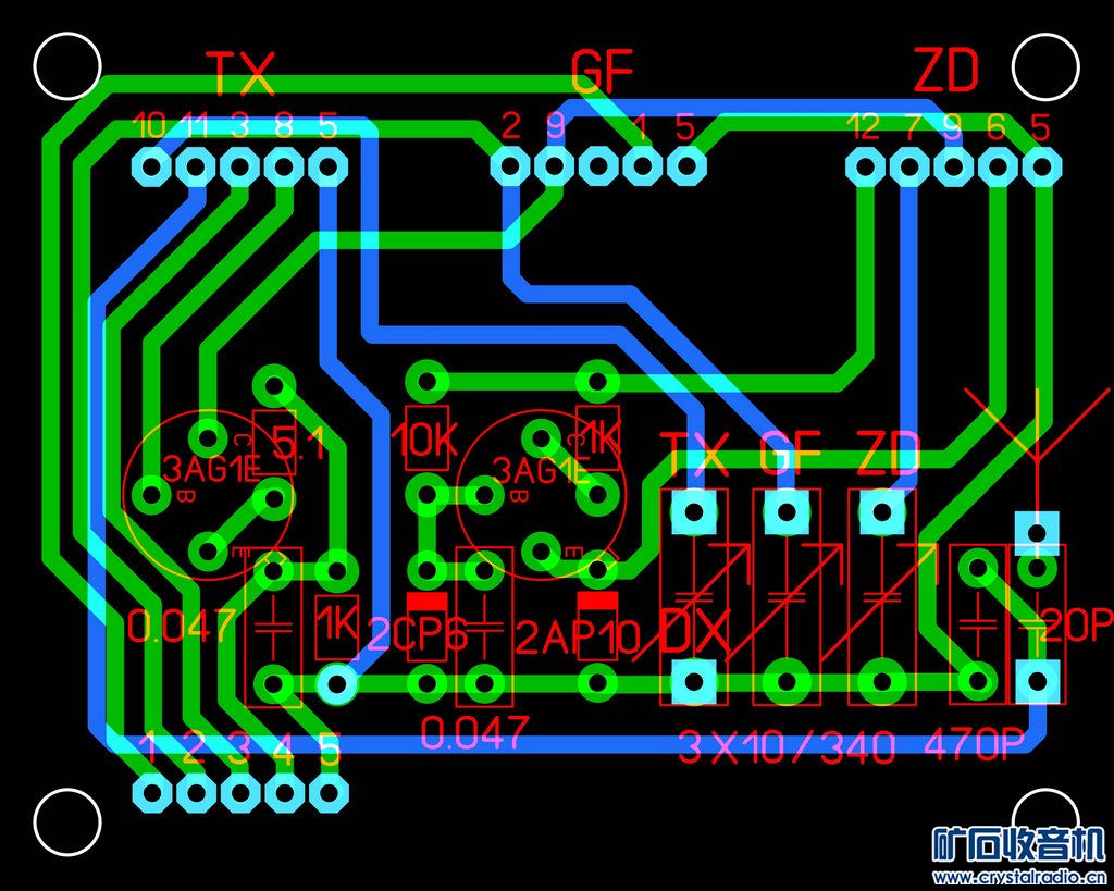

 楼主| 发表于 2024-11-11 08:32:45 | 显示全部楼层
纠错:高频板发现错误,接线6与接线12连线搞反。纠正如下——
【参赛】九管五波段收音机高频板.zip (12.01 KB, 下载次数: 38)
 楼主| 发表于 2024-11-11 12:52:46 来自手机 | 显示全部楼层
不好意思,高频板接线可能还有问题。待我修改好后再发新的接线图。

 楼主| 发表于 2024-11-11 16:03:52 | 显示全部楼层
从高频板,到波段开关接线板,都发现有错误。电路板因为没有进入安装阶段,是否有错误说不准。我就不零打碎敲纠正错误了。待我完成制作后一并发一个没有错误的定稿版吧。

 楼主| 发表于 2024-11-12 07:49:54 | 显示全部楼层
修改后的九管五波段收音机主板图片——
 楼主| 发表于 2024-11-12 10:13:52 | 显示全部楼层
修改后的九管五波段高频板图片——

发表于 2024-11-12 11:46:02 | 显示全部楼层
xinjun5557 发表于 2024-11-12 07:49
修改后的九管五波段收音机主板图片——
建议原设计的两个3L465滤波器改为455HW或455EW,效果会比原设计还要好
