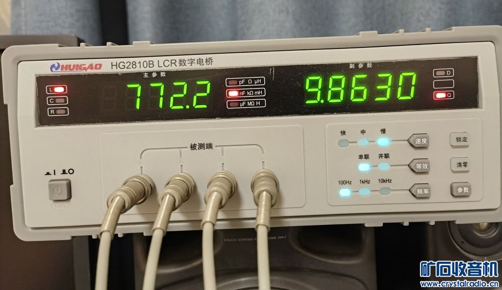

前几个帖子就是给1.2通电测量的结果;
1-2电感量是772mH;
3-4电感量是18.283mH;
3-5和4-5电感量基本上都是4.39mH;
7-9电感量是4.36mH;
6不和其他有联系;
要是找对方向是话,12组和345应该能组成自偶式,但感觉空载电流还是偏大;

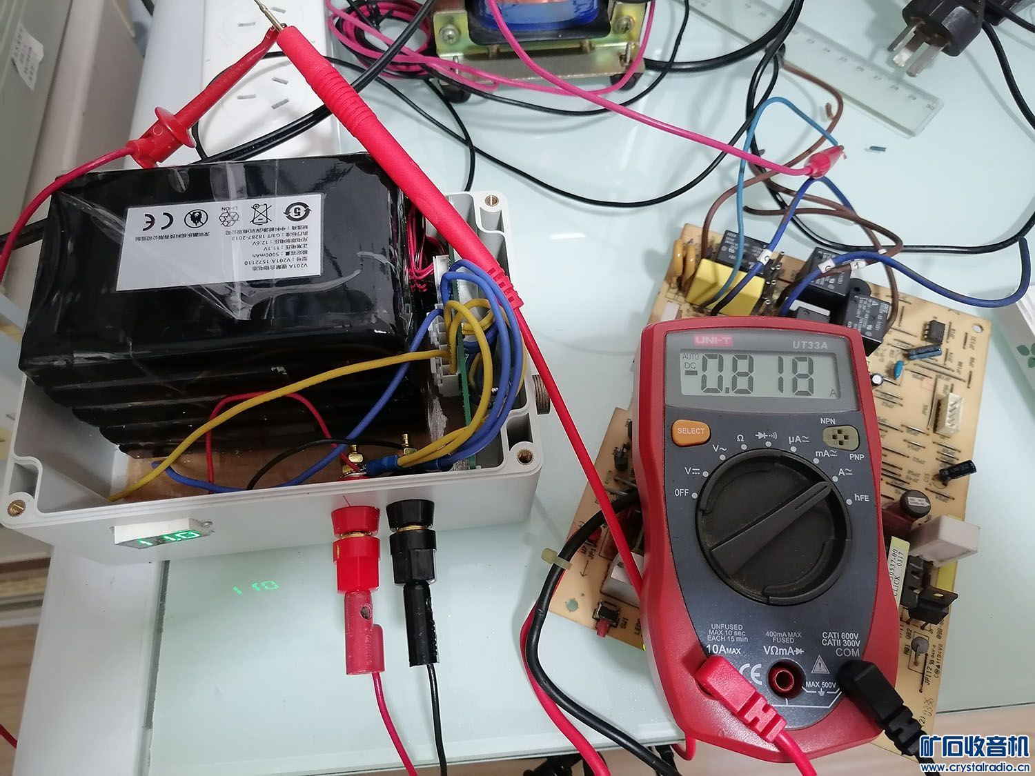

搞不好是专职给电池充电用的,给这板子接上市电、电池,看看无工频变压器的情况下电池能充电不?
能,大概 0.8A 原电池 5Ah,充满需要 7、8 小时,符合说明书给出的充电时间。
也就是说,那个工频变压器完全没参与充电和逆变。我再仔细观察,发现变压器和三个继电器构成自耦变压器,证实我之前的猜测 就是这样的话那个 10V 绕组完全没必要用很粗的线,不知道为何它那么做。

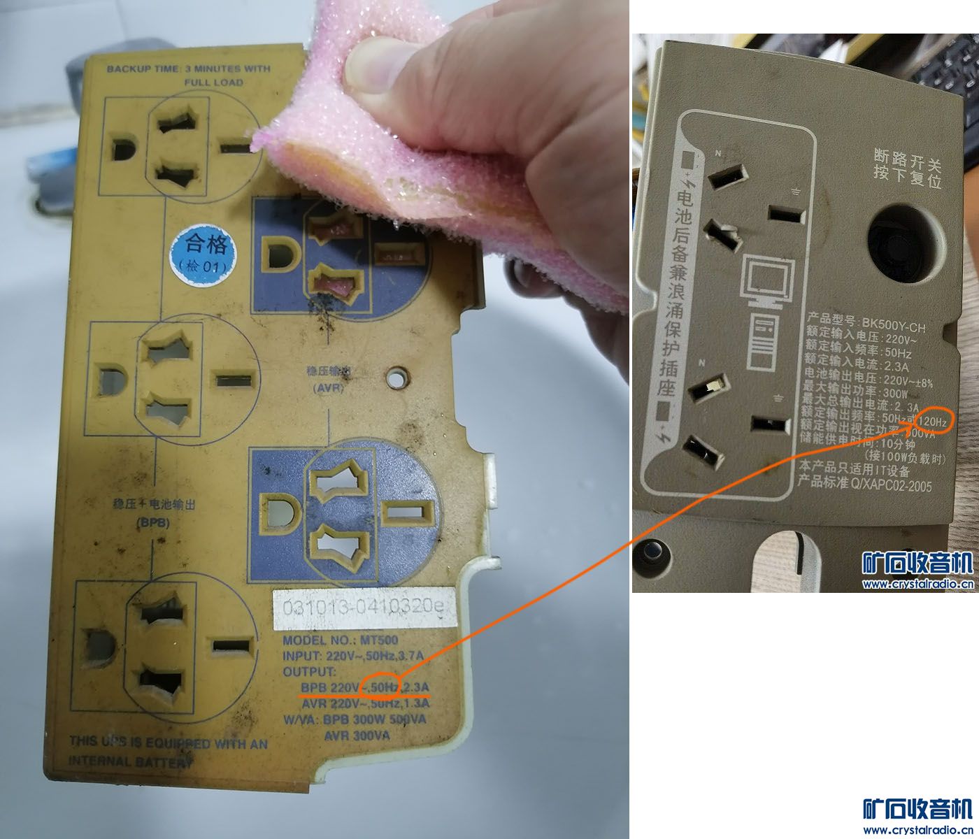

我想了一下 36 楼的说法再仔细看了你的铭牌,发现它输出写着 50HZ 或 120HZ,这个或很有灵性
发表于 2024-10-19 22:12:12 | 显示全部楼层
红河310 发表于 2024-10-19 21:08
...说的以前拆那个是20年前的了那时我还没有数字万用表,频率、波形是用风扇转速与响声来猜的
猜测楼主的情况和你 36 楼说的一致,这丫的不是 50HZ 的 UPS
如果是 50HZ UPS,后备输出也是 50HZ,楼主那个“或 120HZ”,就很有灵性

是的,但我看你这个变压器很可能是按 120HZ 设计的,所以,别折腾啦
发表于 2024-10-20 00:54:15 | 显示全部楼层
如果是 50HZ UPS,后备输出也是  ...
怪不得不能使用电风扇。你没说我都没发现或120HZ,还注明了只适合IT设备使用

工频变压器220V这个绕组的电感量怎么着也要到几个亨利吧,您这最大只有700毫亨,差了一个数量级,看来只能放弃了。
也许像washu的判断那样,这玩意工作频率在120Hz。
既然它完全不参与逆变和充电,那就是您的判断了,否则无法解释。拆过几个UPS,没见过您这情况。
