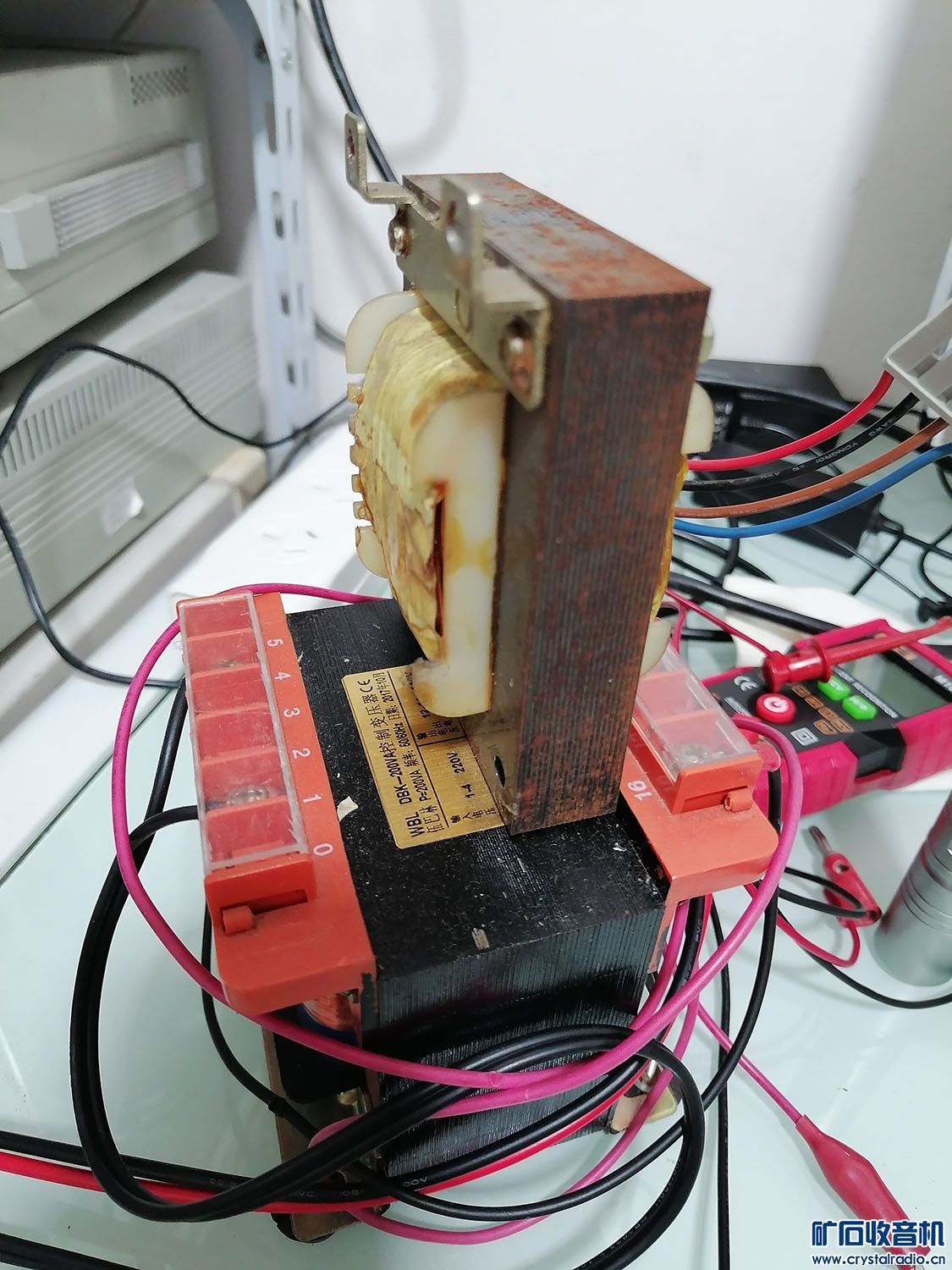

为此第一次特意加入了灯泡大法,参考的是一个索尼LD机有个变压器,体积差不多,初级是16欧;

 楼主| 发表于 2024-10-19 18:14:07 | 显示全部楼层

以前我拆过一个类似的,输出频率不是50HZ,也不是正弦波,带电风扇会斯斯叫。变压器不能反过来接市电,空载电流大,几分钟线圈就烫手。看楼主的串联100瓦灯泡电流判断这个变压器只能接150V左右的市电。

拆过两三个UPS,给电池充电用的是独立绕组,线径比主绕组小的多,把它与主绕组串联,电流输出能力会大大降低。

有电感表吗?
用电感表测感抗最大的那俩抽头为220V,给这里俩抽头加220V市电,万用表测其他抽头,很快就能摸出输出规律。

这个 UPS 带稳压,至少它是这样说的,所以我猜测这个 5 抽头绕组是一个自耦变压器结构;另有一个三十多伏电压的单独绕组估计是供电。
现在奇怪的事情来了,我还有个小号 UPS,电池失效后不再使用,刚才把它揪出来看看比较新款的 UPS 结构,发现它有一个 UC3843,应该是主供电?一个 SG3525 是逆变,可是为毛还有一个不大不小的工频变压器呢 而且我把变压器拆掉,给电池连接线接上 12V 供电,开机可以正常逆变输出 220V,那这个工频变压器意义何在

上贴说的小号 UPS 里拆出来的意义不明的变压器,只有俩线圈,一个 0.6 欧姆,一个 20 欧姆,将 20 欧姆线圈接入市电,空载电流 60mA,空载功耗 3.7 瓦 显然我这个正常多了。你那个电阻 11 欧姆,电流接近 5A,明显不正常
