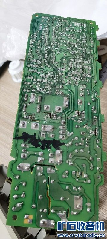

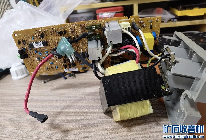

单位里的不间断电源,里面是个小型的12V蓄电池,蓄电池早就没电了,看面有个变压器,这个变压器能单独拆下来用做一般常见的220v变12v吗?

发表于 2024-10-18 12:18:14 | 显示全部楼层
这个应该是一个双12V的工频变压器。

发表于 2024-10-18 14:14:53 | 显示全部楼层
你跑下线路,未必就是降压变压器,逆变升压用的变压器也是可能的。

发表于 2024-10-18 15:02:33 | 显示全部楼层
这种板子上没有看到好多MOS管的,变压器一般是作逆变用的,充电电路有专门的开关电源电路,因为充电电流不用很大,平时就是涓流充电,所以看这么大的变压器不像是作充电用的

发表于 2024-10-18 19:00:45 | 显示全部楼层
这个变压器一般是用作升压和充电的,早期的UPS还带市电稳压功能
发表于 2024-10-18 19:27:25 | 显示全部楼层
这算是工频逆变器,这个变压器可以当普通的工频变压器使用,但是输出电压应该不是12v,以前拆过一个,大概5v左右
发表于 2024-10-18 20:29:35 | 显示全部楼层
这种变压器是以铅酸电池的最低放电电压来设计的,一般12V的电池变压器的最低输入交变电压大概在8V左右,所以反过来用的话,需要把原来带抽头的低压初级做单个绕组使用才能得到较高的输出
发表于 2024-10-18 21:11:08 | 显示全部楼层
这个变压器用在936或T12烙铁正合适。目测好像是EI66的铁芯,初级应该是双12V、次级输出220V交流。反过来用。
