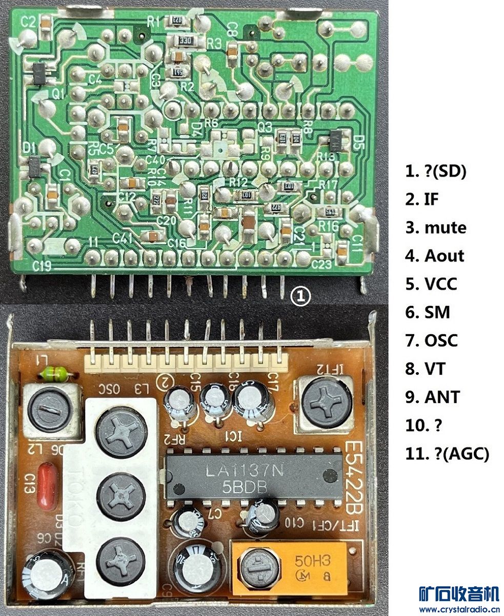

这是高频头的图,引脚是我根据电路板目测的。有三个管脚我还把握不住,标了问号。
图中C13就是和变容二极管相连的聚酰胺电容,也是100nF。

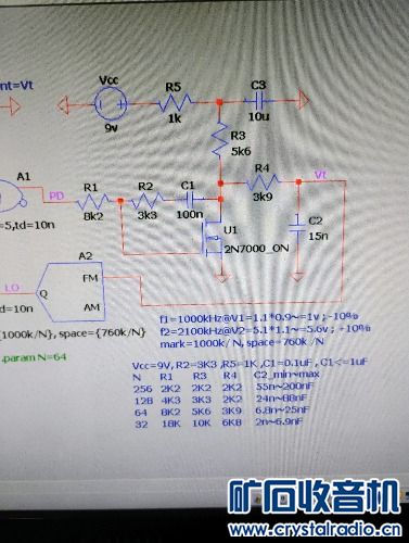

发表于 2024-10-23 17:07:44 来自手机 | 显示全部楼层
计算和仿真结果如图。C1标准0.1u,加大也可以,只是稳定时间变长。C2 包括了VCO內部的电容,配合不了时必須拆除VCO內卻电容。C2过大过小会影响锁定。分频倍数N以64为佳,128次佳,參考基准1khz,我计算參考基准用0.8khz,因为N=256时拉不上去,但不影响整体。
我就此结案。
发表于 2024-10-23 17:19:42 来自手机 | 显示全部楼层
使用的仿真电路,不一定准确,参考之。LO已经直接除以N倍。

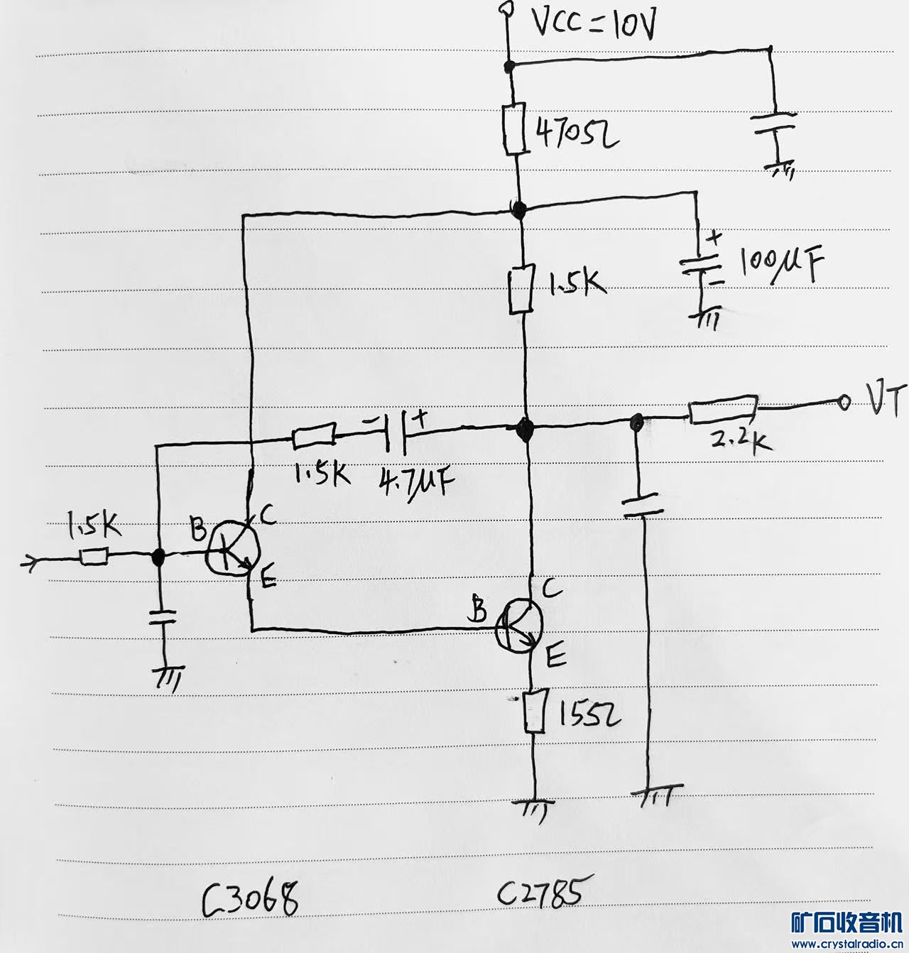

我找到了这个高频头的主板,来自一个丰田的中波车载收音机。用一个叫D1720G的单片机直接控制的高频头,我查不到这个单片机的资料,应该是一个自带锁相环控制和屏幕键盘驱动的三洋专用单片机。
我测绘了它的LPF电路,大概如下。未标注参数的电容都是色环电容。色环看不清楚了,我的万用表不太好,测不出容量,所以没有标注数值。

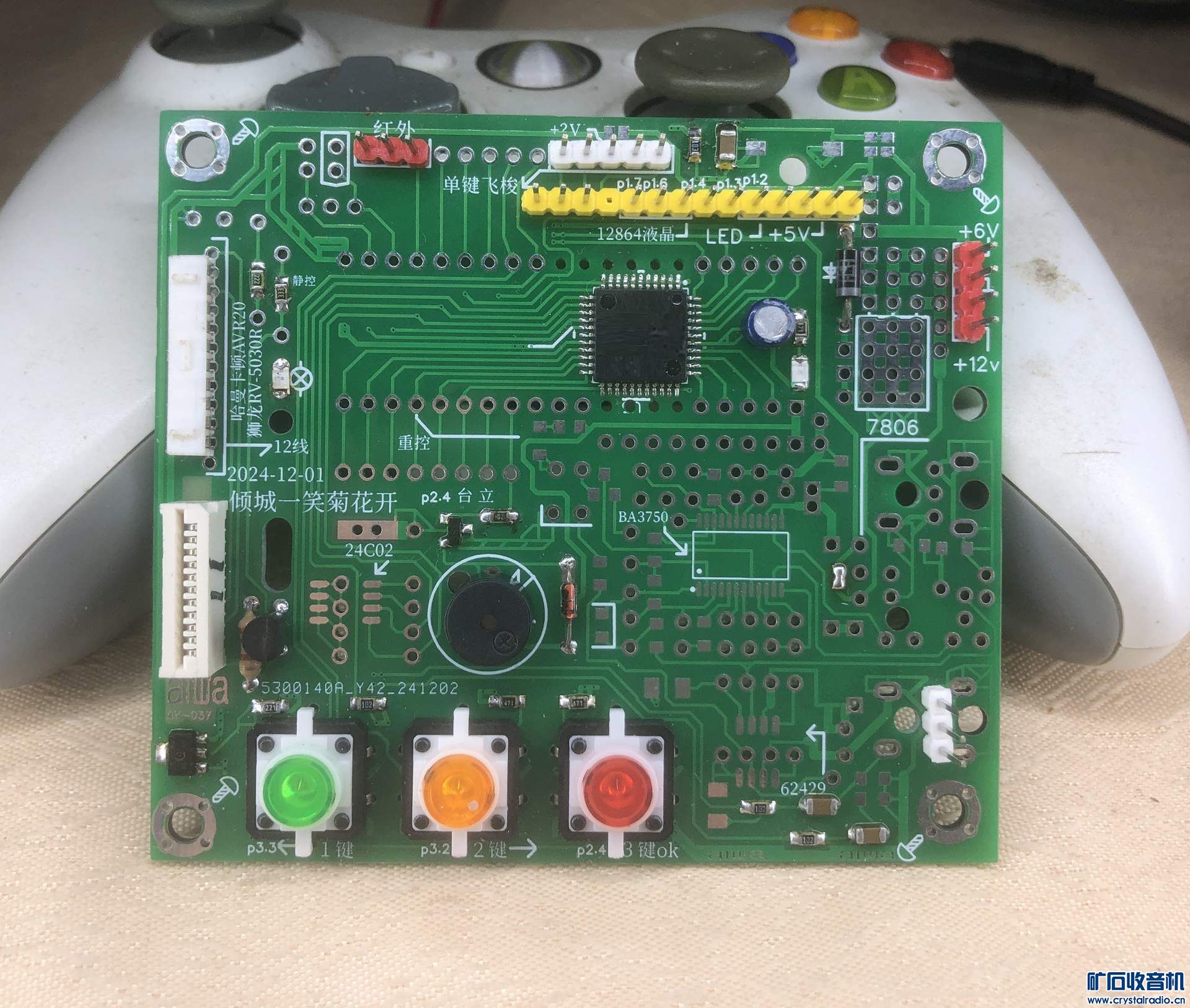

发表于 2024-12-9 00:18:04 | 显示全部楼层
爱华AV-DV75收音驱动板,本人用高级语言编写,无开源,用高级单片机,无晶振,因为总有伸手党在获取不到程序来贬低
我用的器件如何低端如何掉渣,所以具体型号不再讲,反正是高级的高速的高格局的。控制接口第1线,TM-BASE作用不详
其它和72131系统一样,数据端 时钟 使能,供电12v,第7线,TUNER-on是电源控制端,高电平接通总供电,所以这个
控制板编写软件开关机模块,关机后使用呼吸灯驱动带灯的按钮,旋转编码器部分进一步优化,不再使用延时,不使用中断
不使用定时器,操控更迅速,第5线是有台指示灯输出,需要读取72131数据读出有台状态,数据第1位是有台指示,数据第
4位就是楼主百思不得其解的锁定位,我看了一下锁定数据为1,第6线是立体声指示,有立体声拉低

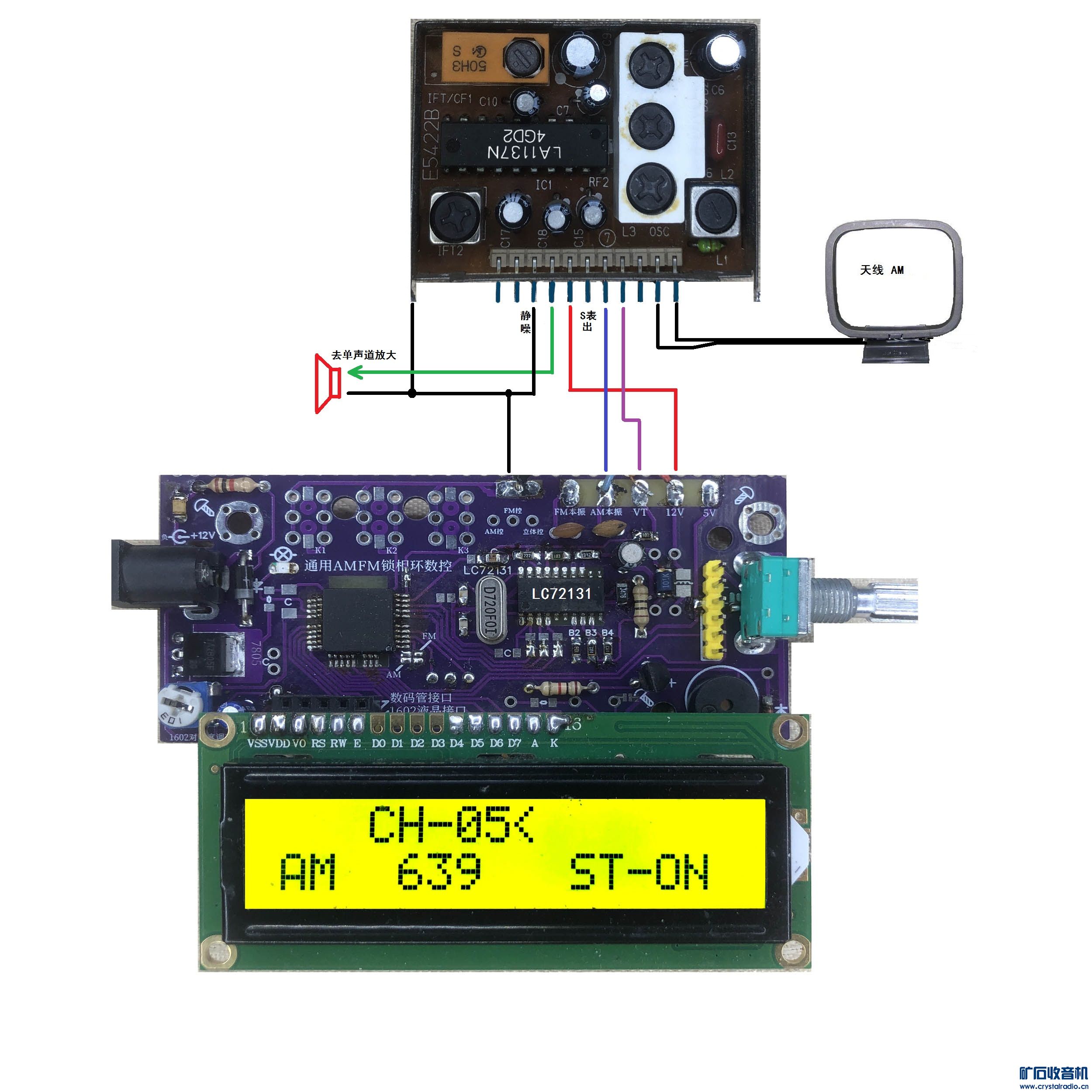

发表于 2025-2-18 21:10:08 | 显示全部楼层
刚开发完成的通用72131数控锁相环控制板,支持丰田纯中波LA1137,数字化存储存台秒切台
支持最低成本的1602液晶屏,四线驱动,支持天威TW1650数码管驱动,72131,1602等底层程序
全部自己写,主程序框架和流程用最新的ai算法生成,在使用全静态数码管驱动支持单片机休眠
模式完全无干扰
