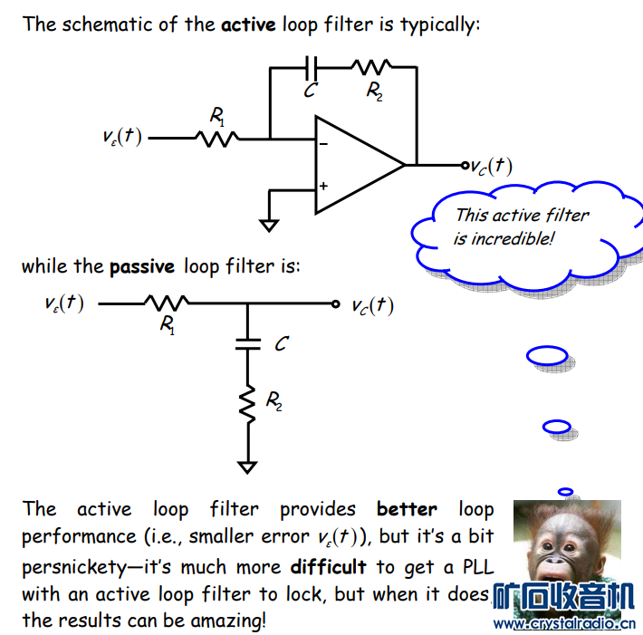

文档里讲的是无源滤波器的设计方法,不知道LC72131的LPF算是有源滤波器还是无源滤波器。
有个文档里说有源滤波效果更好,但是很难设计,它也没给出有源滤波器的设计方法。

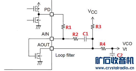

LC72131的LPF

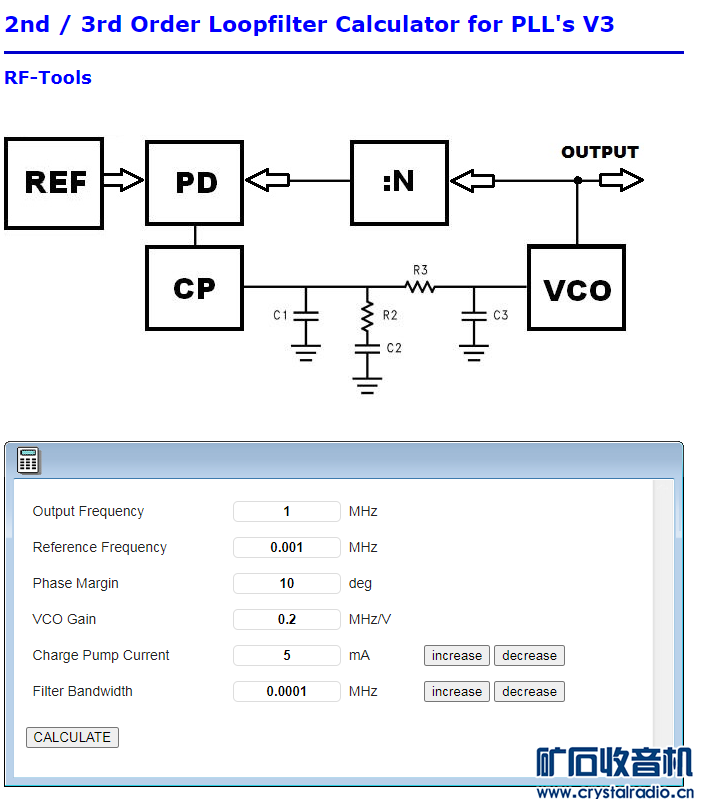

我找到一个在线进行二阶和三阶loop filter设计的网页,也是无源滤波器的。
请教如何把设计参数,以及电阻电容值和LP72131的关联起来?
我不能发链接,所以发一个截图
发表于 2024-10-18 12:53:41 来自手机 | 显示全部楼层
szsz 发表于 2024-10-18 11:40
[quote]duke83 发表于 2024-10-17 20:12
LPF 的計算先看這份文件,中文的我沒找到!
你的电路是有源的,无论是有源或者无源的,那三个电阻和电容是相同的。

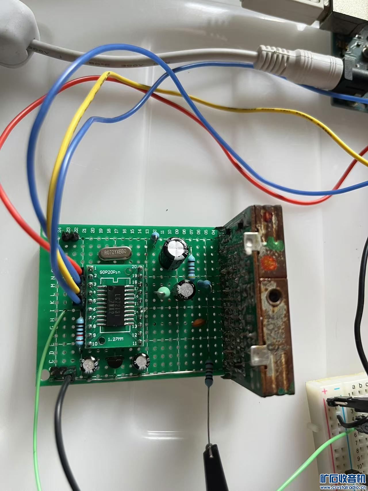

焊了一个洞洞板,取得了一点进展。
在参考频率10kHz的条件下,在接收频率550kHz-750kHz之间可以锁定,可以读到DO的UL位为1,更高接收频率还是不能锁定。
换其他参考频率尝试,也不能彻底锁定。
这是搭的洞洞板
这是我的实际电路和对应的参数,借用的是AIWA板的参数,根据我有的电阻选的靠近值。
这是我测到的AM高频头VT电压和本振频率的关系,拟合出来的斜率大约是0.2MHz/V

板子重新搭了,AM高频头换了一个同款的,如果还出现同样的问题应该就是我的电阻电容参数设置不太对。
请教我下一步该如何尝试,目前板上没有添加爱华电路图中的三个10nF的滤波电容,是否增加这三个电容会改善?
是否应该加大VCC的电压?
我的电路中最关键的是R1,R2,C1这三个参数吗?
对应了上面那张无源滤波器中的R1,R2,C三个参数,对吗?
我可以参考无源滤波器中的三个参数值设定我的R1,R2,C1,是这样吗?
再次感谢!

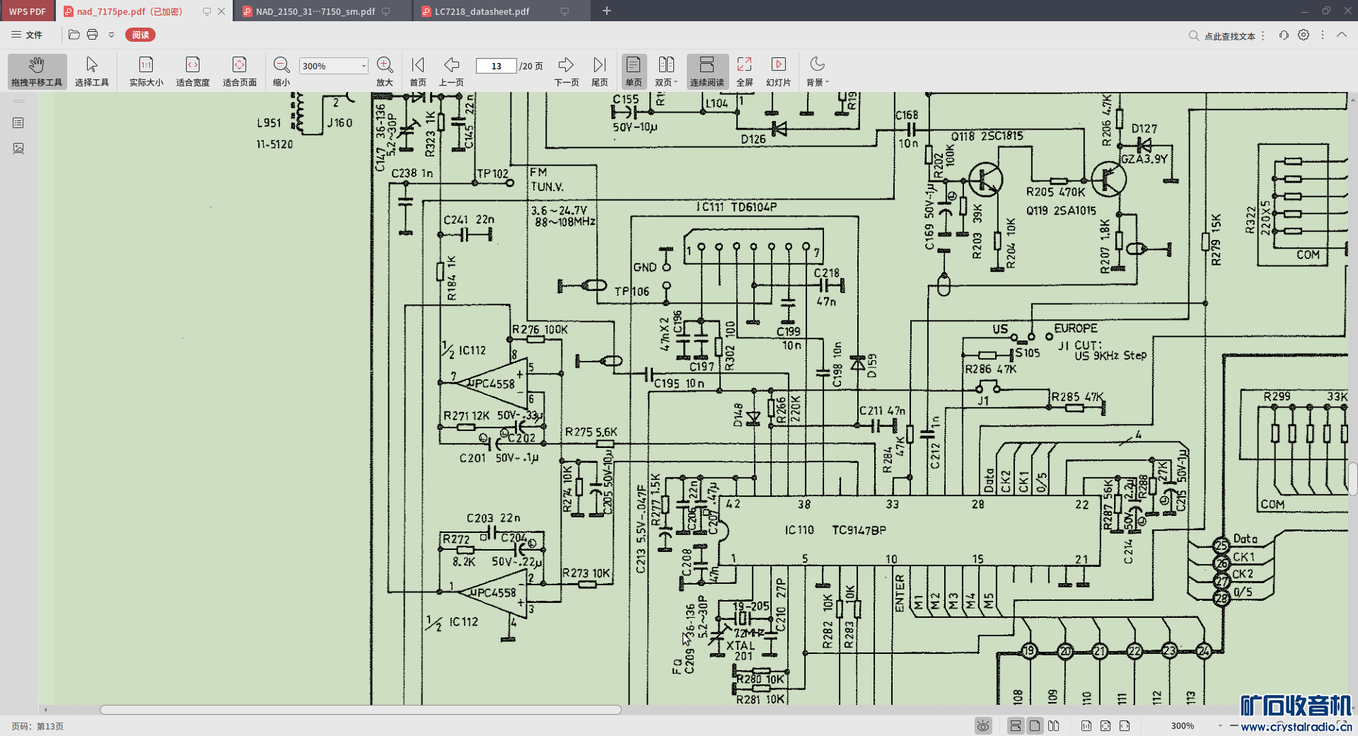

发表于 2024-10-18 16:32:26 | 显示全部楼层

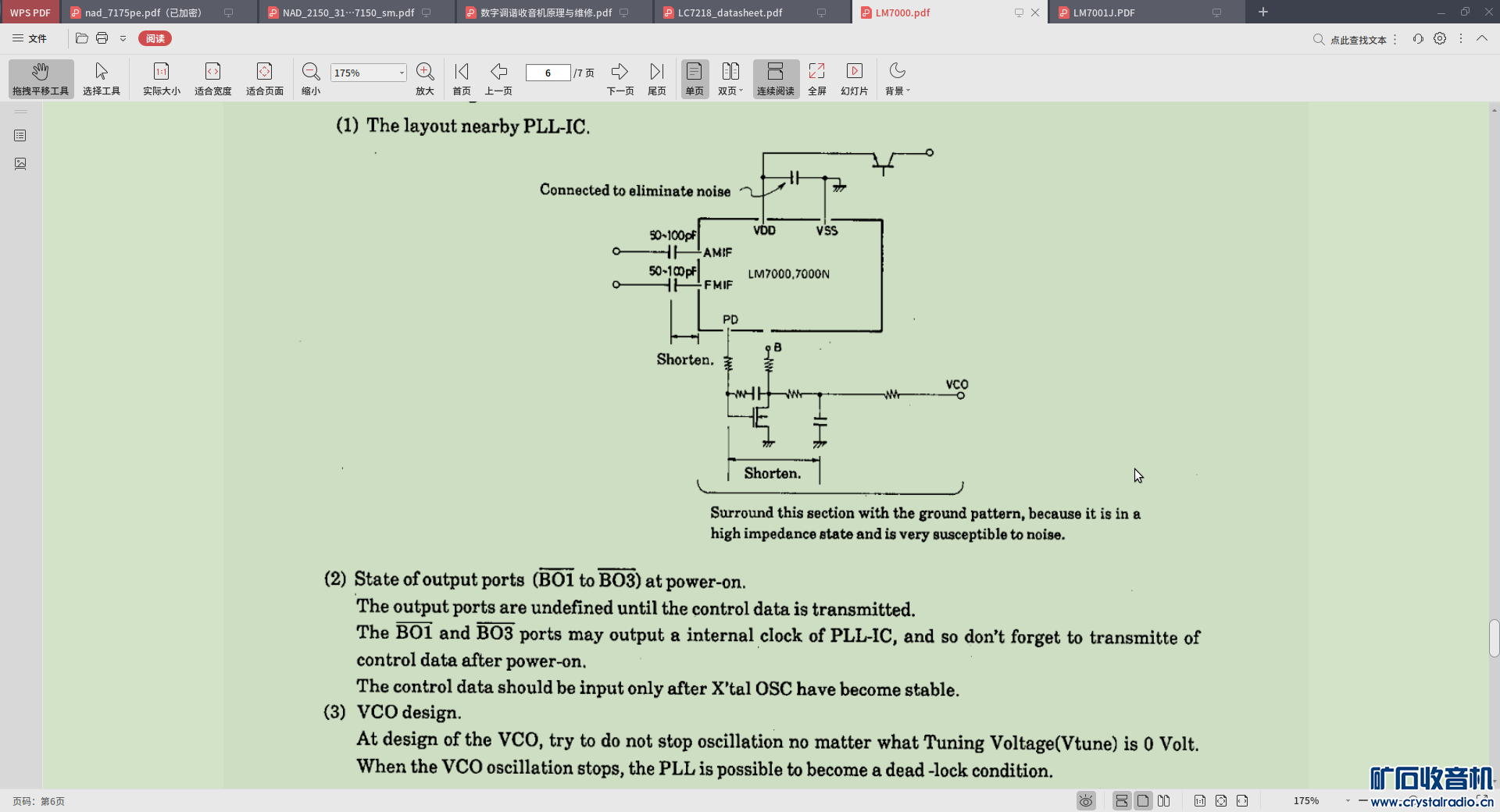

关于锁相环,我也研究了一段时间,不过没有搭电路或是编程实践。
1、按照手册,当频率锁定的时候,PD输出将为高阻,容易收到干扰,
所以LPF部分电路是要小心设计的,比如缩短走线和地线屏蔽。
2、按照我自己理解,频率锁定是一个动态的过程,即VCO频率偏离设定时,
PD不断输出窄脉冲,高电平或是低电平,通过微调VT将VCO频率拉回设定值。
3、看官方电路,LPF一般是有源的,三极管或是场管,也有用运放的,见电路图吧。
发表于 2024-10-18 16:50:20 | 显示全部楼层
检查一下输入给131的本振信号的幅度是否达到要求?本振信号给131的耦合电容选择0.1u,0.01的瓷片电容试试。

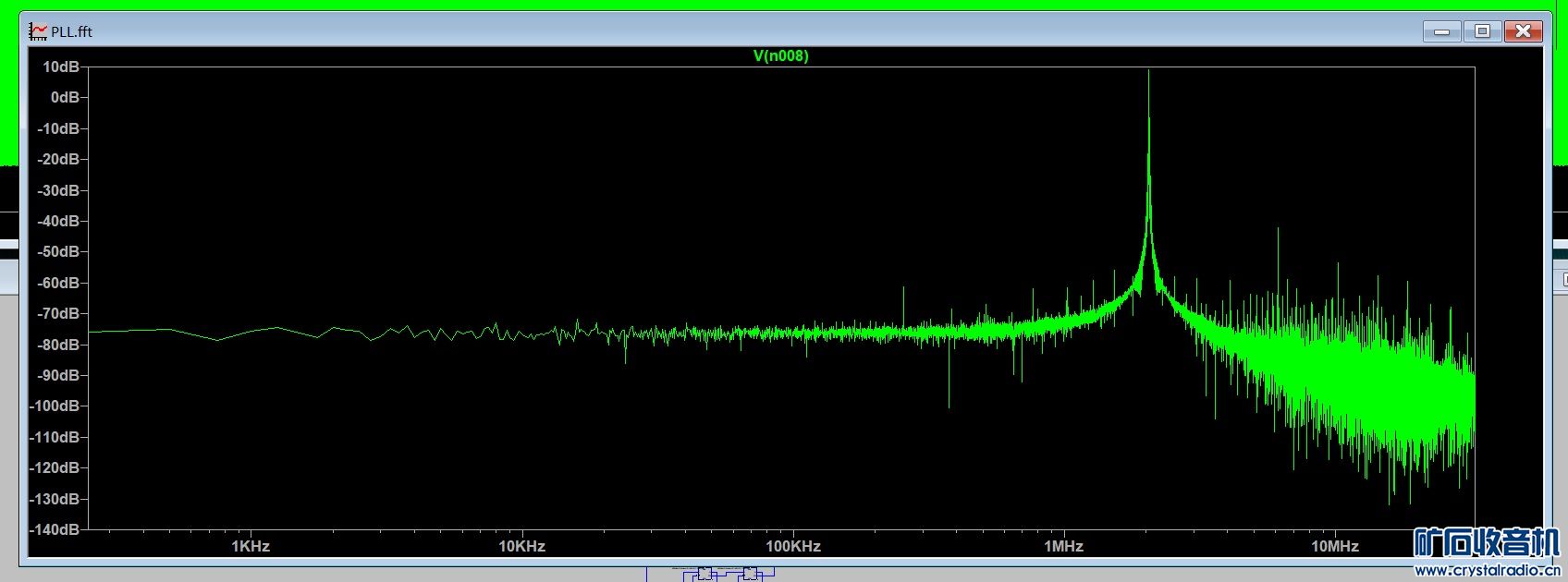

发表于 2024-10-18 20:20:06 | 显示全部楼层
PLL仿真真头疼
256分频,参考频率8k
VT的电压变化
VCO频谱

awa的有源滤波器是9.几V的供电,你使用的是8V,导致PD的鉴相器占空比会升高。
稍微降低电阻值,加快电容充电速度。

发表于 2024-10-18 21:56:06 | 显示全部楼层
szsz 发表于 2024-10-18 21:06
感谢!!
请问降低R2还是降低R3,这两个和充电速度都有关联吧
我是R1,R2,R3 等比例下降一档E6
