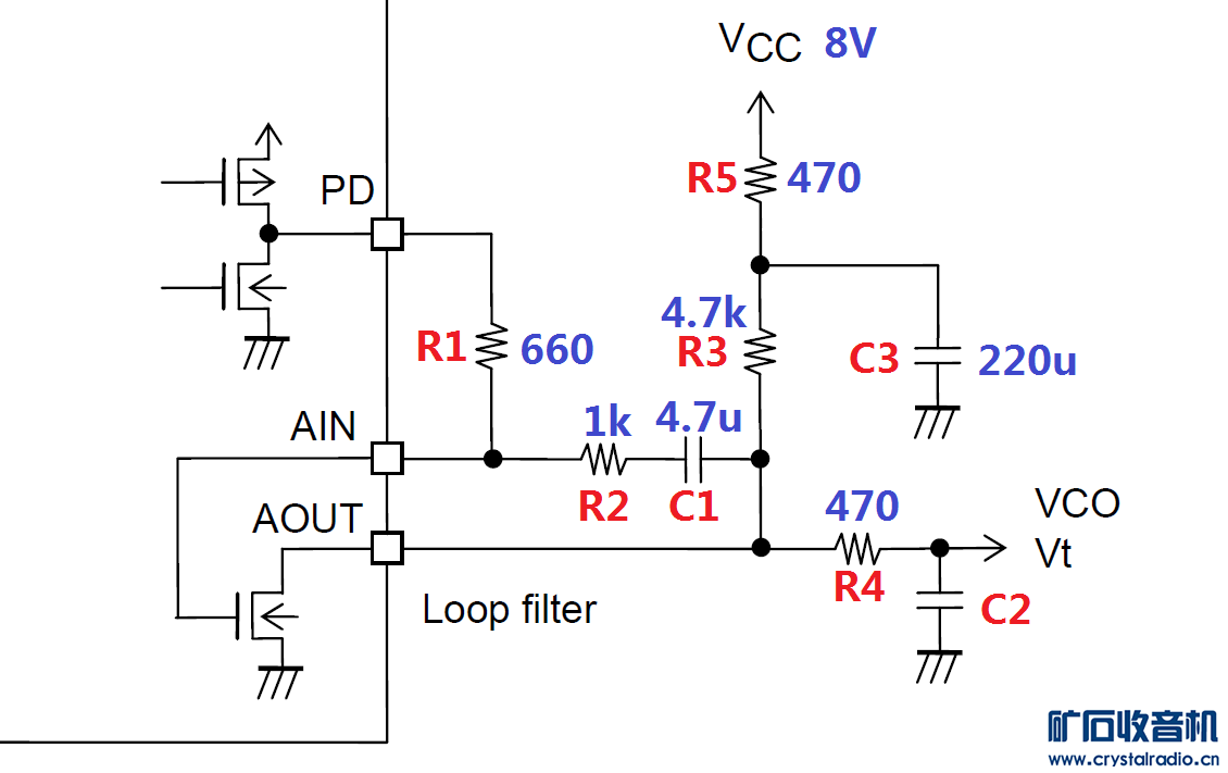

我的电路中最关键的是R1,R2,C1这三个参数吗?
对应了上面那张无源滤波器中的R1,R2,C三个参数,对吗 ...
是的,书上都是以无源的计算,套用到有源的。用前几楼的原厂电路就可以,再加入C2用几百pF,C2是靠近VCO的。
之前的Vt波形,我看是接近锁定的,就是上突下凹波过于垂直,正常的应该不垂直,并且幅度很隠隠约约的,这也是C2的作用,不过市售VCO通常有內含C2电容,自己再加入比较保险。通常Vt波形不会是前面仿真的鋸齒波,受到沒接C2以及模型的因素,但也表明了Vt絕對是有波动的,只是示波器只看到隠约的波动。

我计算了一下:这个有源滤波器的零点,就是1/(R2-1/gm)*C1,比1/(R2*C1)频率略高一点。
零点:37Hz,极点为0.8Hz,330Hz,截至频率在120Hz左右。
环路的直流增益,-gm*R3
根据帖子vco与awa的vco增益差距为0.275/0.183=1.5
帖子vco的R3那个4.7K提高一档至6.8K,这个参数是pid里面的P。

减小R1,R2,R3情况变差之后,就开始逐一恢复,看哪个影响最大。
发现R1由470恢复到660无变化,R2由680恢复到1k之后,550kHz-750kHz锁定恢复。
沿着这个思路,继续增大R2,看是否有变化。
增大R2,变好
R1=660,R2=2k,R3=3.3k,C1=4.7uf
10khz参考频率,550-850khz锁定
3khz参考频率,550-690khz锁定
恢复R3,变好
R1=660,R2=2k,R3=4.7k,C1=4.7uf
3khz参考频率,550-780khz锁定

这个单管有源滤波器,今天仔细看了下:
比例增益原公式:
整理后:
整理后发现:
比例增益kp与r2/r1的比值有关。从公式来看r3的增加确实影响不大。只有r1+r2大于r3影响会大。
积分增益原公式:
整理后:
积分增益ki取决于R1C1,仔细思考了一下,是因为米勒效应
目前你调整的情况是,增加了比例增益,加大了积分时间(减小了积分增益)
这个环路可以参考开关电源的TYPE-IIa型单零单极补偿器。
目前已知,你的调整目标是以最小的脉冲宽度去生成vco控制电压。
我以前看过一个月球着陆器的控制的例子,这种调节器是很慢的,跟开车一样,油门都是一点一点的踩。
环路调节的问题,我也讨论不出什么了,因为看不到VT的电压波形,估计也很难捕捉。

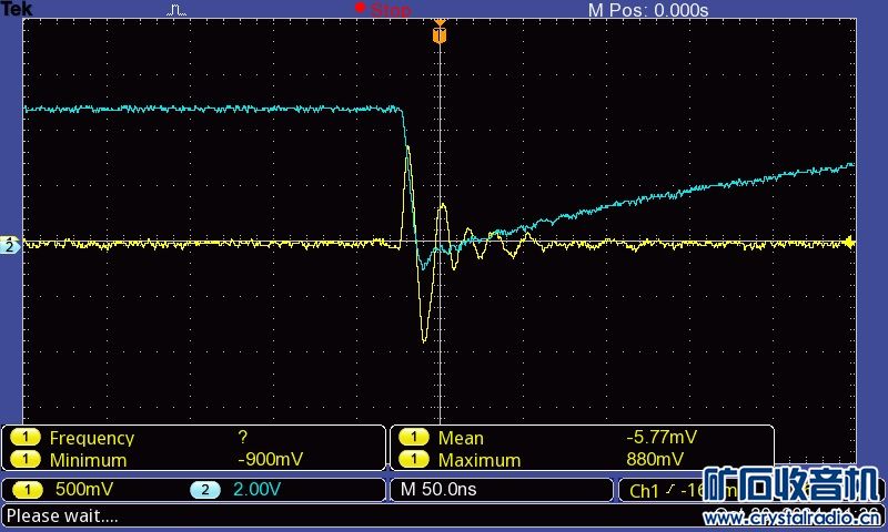

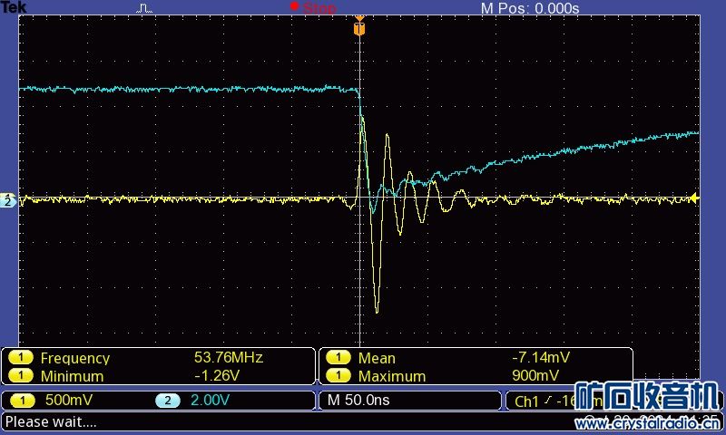

刚好买的4.5MHz的晶振到了,就换上测试4.5晶振看看。好像突然能锁定了,一阵激动,事后发现根本就是错觉,同样的设定频率有时能锁有时又不能。我判断锁定的方法就是循环读取DO值(100ms一次,最长20s),只要发现UL位为1即判定锁定。这种状况让我怀疑VT和DO电压输出是不是有啥问题,于是用示波器观察了一下。
这是一个被我判断为锁定状态的DO蓝色和VT黄色。
果然是有时锁定,有时不能锁定。程序只是走了狗屎运,偶尔抓到一次UL=1,于是判定它是锁定的,其实一直还在波动。
昨天我尝试到某个配置能够在各种频率读到UL=1,应该也纯粹是运气。在20s中偶尔抓到了一个锁定状态。实际上并不是真的锁定。
