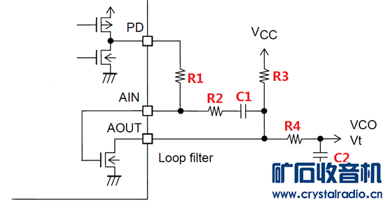

这个单管有源滤波器,今天仔细看了下:
比例增益原公式:
你好,请问这个gm值是72131内部集成的MOS管的跨导值吗?还是别的数值?大概范围怎么衡量比较合适,在公式中算一个比较大的数呢,还是小的?
再次感谢

这个跟高频头上面的电容大小有关
PI控制器可以产生一个零点,去补偿系统的一个极点。
PI(s)=(kp*s+ki)/s
VT(s)=1/(Tao.s+1)
公式里 ,pi控制器产生一个零点。Tao为压控振荡器的一阶延时。kp和ki设置合理可以补偿掉VT(s)的延时。
这个控制器的调整,就是我贴出来的公式,r2/r1就是P,R1C1是积分时间。

gm=2/(vgs-vth),静态电流不变,不用管他。由R3确定。

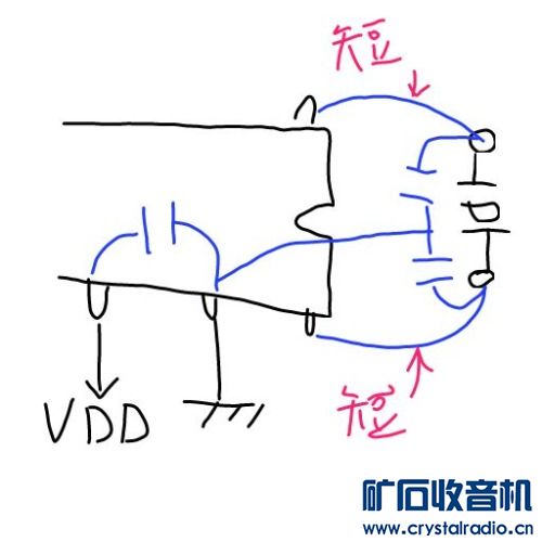

发表于 2024-10-20 21:04:43 来自手机 | 显示全部楼层
建议石英晶体焊接到芯片实验板上,并且旁路电容也放在实验板。象是高频接收模块,由于板子很小块,零件很擁挤,我发现多款芯片的石英晶体会干扰到线路,造成感下降3~5dBm,必须对石英兩条线路加以地线包地隔离,不与其它线路耦合。石英本身兩条线倒是可以靠近的,因为是反相的。

目前他所做的调整是把零点向低频移动。加大了R2,C1,零点频率比awa的下降了。他的高频头的VT转频率的增益需要提高1.5倍,延时又要提高3.3倍
合计要提高5倍。今天两个压控振荡器的阶跃响应解开了谜团。
他使用的高频头的延时比awa的大,也就是频率低。感觉方向是对的。

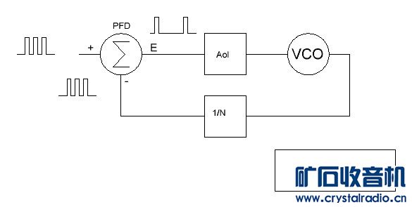

发表于 2024-10-21 10:09:22 | 显示全部楼层
king5555 发表于 2024-10-21 08:18
前面好多楼,我都以为Vt高不了,目前是得知Vt有达标,就是不稳定。那就好办了,先去掉造成不稳定的因素, ...
他上面的描述,在0.55us的脉冲宽度阈值是可以工作的。10khz的参考频率的周期为100us。也就是要求占空比小于千分至5.5。这个是合格的。
他现在是要求占空比小于千分之5.5,这个值他没有去测量。
从这个系统图里面可以看出,PFD输出的脉冲越窄,代表者误差电压E(s)越小。也就是说要求aol的增益要大。
这个pll芯片供电为5V,5V 0.0055占空比的直流分量=5*0.0055=27.5mV,现在的调节目标是要小于它或远远小于。

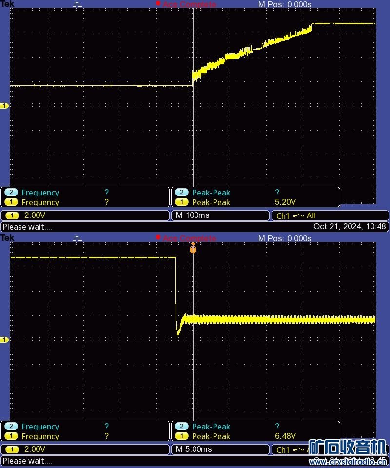

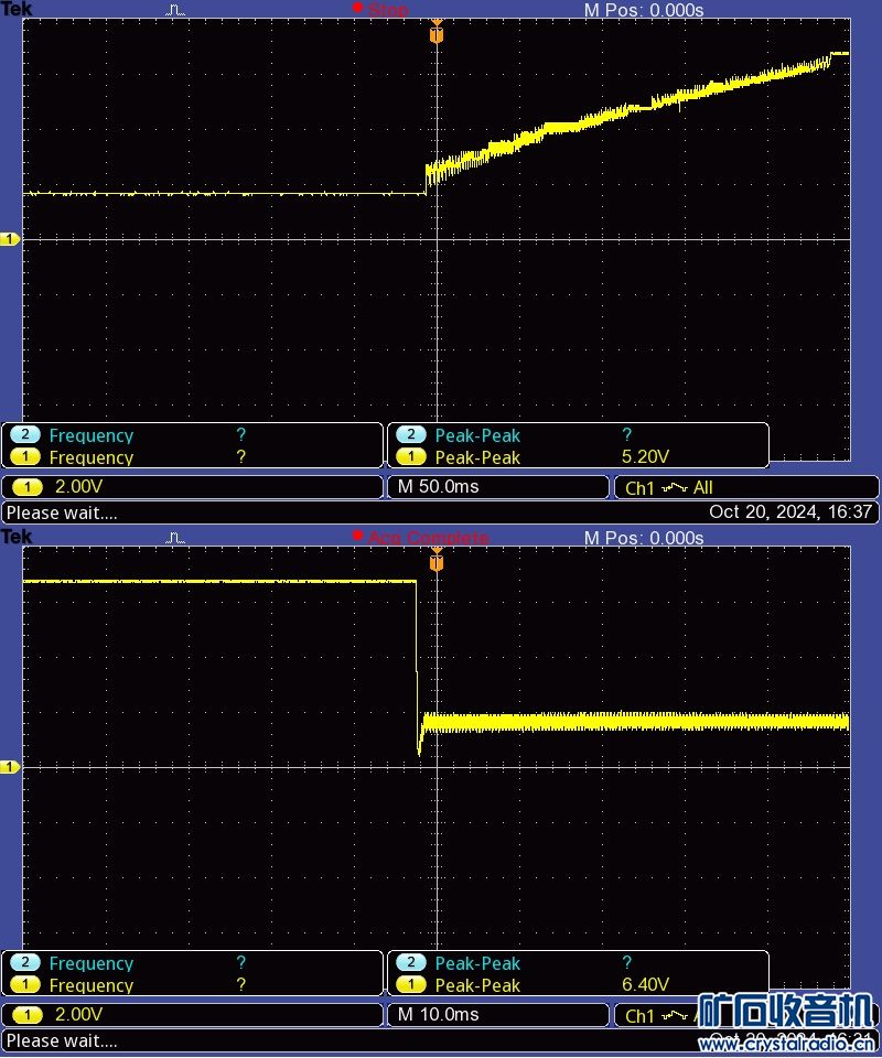

 楼主| 发表于 2024-10-21 12:53:00 | 显示全部楼层
qmycy 发表于 2024-10-20 22:22
目前他所做的调整是把零点向低频移动。加大了R2,C1,零点频率比awa的下降了。他的高频头的VT转频率的 ...
感谢详细解释!
对比AIWA的阶跃响应,我的上升时间太慢,我就觉得是Kp太小引起的,就想进一步提高Kp,于是把大R1从4k增加到6.4k,测阶跃响应曲线,发现上升时间进一步加大了。从不到300ms提高到将近350ms,说明简单的增加R1并不对。但是发现一个变化,似乎锁定情况有改善。
和AIWA板子比较,我的上升时间和下降时间明显不对称,上升比下降慢将近100倍。而爱华的似乎没有这么严重。这是不是说明我的充电电流和放电电流差距太大?如何可以加大充电电流?减小R1同时减小R3吗?
阶跃响应,设置本振从1MHz跳到2MHz,再跳下来,看VT的上升和下降过程过程。
AIWA板
配置1阶跃响应
R1=660,R2=4k,R3=9.4k,C1=9.4uf
VCC=9.5V,晶振4.5MHz,参考频率10kHz
配置2阶跃响应
R1=660,R2=6.4k,R3=9.4k,C1=9.4uf

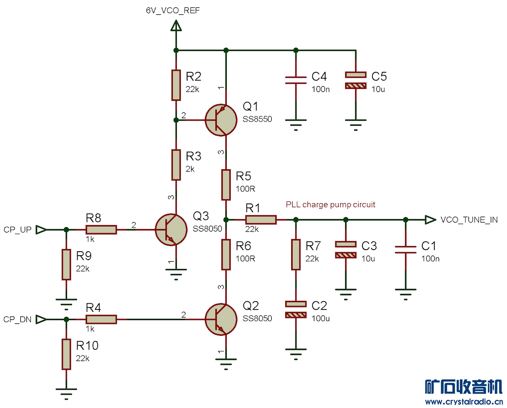

在不清楚 LC72131 内部的那组 MOS FET Amp. 的放大特性时干脆就不要用,直接在 PD 输出接低杂讯放大 OPA 再接低通滤波器试试看。
标准的 PLL IC 应该要有两组相位比较器,连 CD4046 也都有两组但 LC72131 只有一组,所以想做高性能的收音机会有问题。
根据楼主的多次回报此电路是有锁定但锁定还无法良好,就代表这只能算堪用。
除了 PD 输出如果有 φV 与 φR 输出可供使用,再推荐一个 PLL 电路的好朋友 Change Pump,使用晶体管输出阻抗够低反应够快。
以前吃过多次 PLL 的亏因为都是参考 IC 手册的应用电路,后来去拆机研究同 IC 的实际应用电路才发现人家都是使用 Change Pump 来做回路滤波器。
举个例子使用 OPA 的主动滤波器本地的讯噪比只能做到约 60dB,一换上 Change Pump 后同样的 RC 数值马上提高到 80dB 以上。

根据你发的图,下降曲线。
这种是过冲,其原因来自积分增益在负阶跃情况下过大。上升曲线与下降曲线不平衡很正常。
感觉你的R4是不是太小了,这里的放电路径就是从mos管的ce放电的。R4 用到1K-10k级试验下。
发表于 2024-10-21 13:34:13 | 显示全部楼层
duke83 发表于 2024-10-21 12:54
在不清楚 LC72131 内部的那组 MOS FET Amp. 的放大特性时干脆就不要用,直接在 PD 输出接低杂讯放大 OPA 再 ...
你贴的晶体管电路,cp_up cp_dn这个芯片没有。
我仿真的时候74hc74上面那个没接,用下面的。

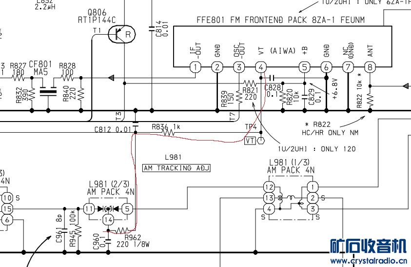

 楼主| 发表于 2024-10-21 13:58:59 | 显示全部楼层
AIWA板上信号T10是72132的VT输出,图上那个VT符号应该是测试点名称。
我自己看了实物电路板,并用万用表测了,从VT到AM的变容二极管确实只有一个220欧的色环电阻。
VT到FM高仿板有一个1k的贴片电阻。
