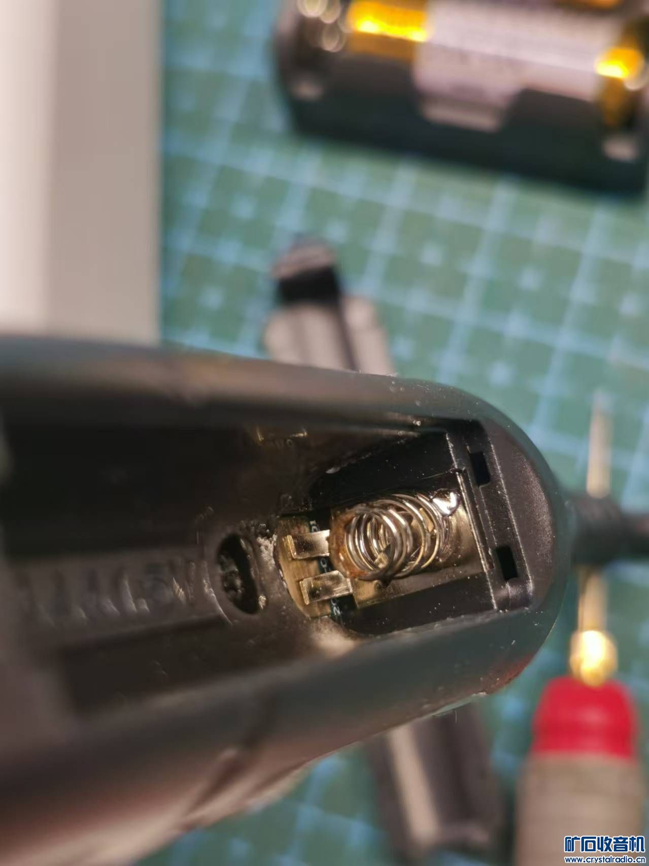

楼主: 红河310
小心笔式万用表被绿
发表于 2024-10-15 16:09:56 | 显示全部楼层

发表于 2024-10-22 14:06:45 | 显示全部楼层
昨天有机会匆忙看了下,这才想起来早就被绿过了
问题是竟然忘了处理,还忘得一干二净的 ... ...
 楼主| 发表于 2024-10-23 12:23:39 | 显示全部楼层
老郑小烧 发表于 2024-10-22 14:06
昨天有机会匆忙看了下,这才想起来早就被绿过了 ,
您早讲呀也许我的就不被绿了。为了散出有害气体我不盖电池盖,竟然再也找不着电池盖,可能落进垃圾扔掉了,您别也跟着丢啊
发表于 2024-10-23 12:42:04 | 显示全部楼层
红河310 发表于 2024-10-23 12:23
您早讲呀也许我的就不被绿了。为了散出有害气体我不盖电池盖,竟然再也找不着电池盖,可能落进垃圾扔掉 ...
您不发这帖我都忘了,弄不好得再次被绿
PS:电流下次回去再测。

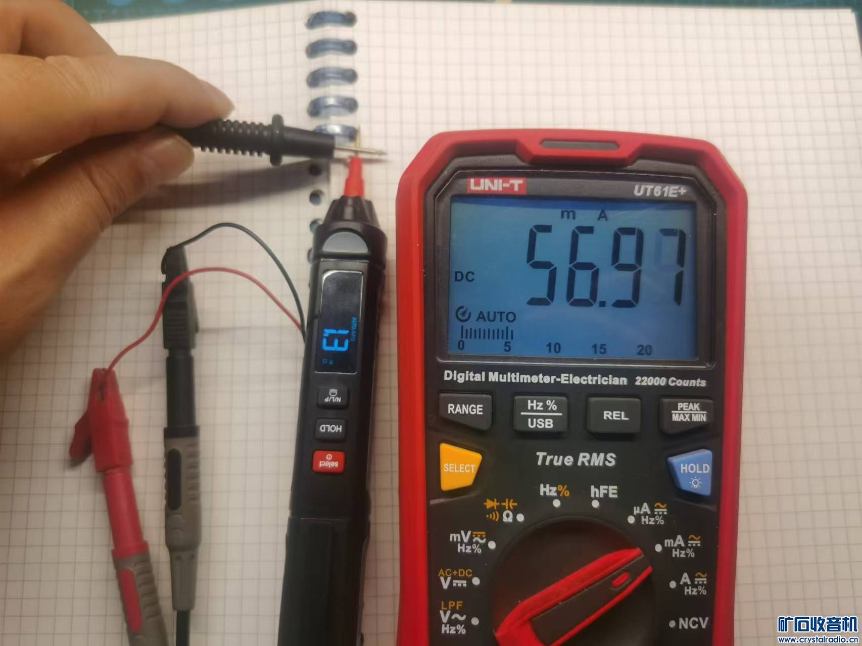

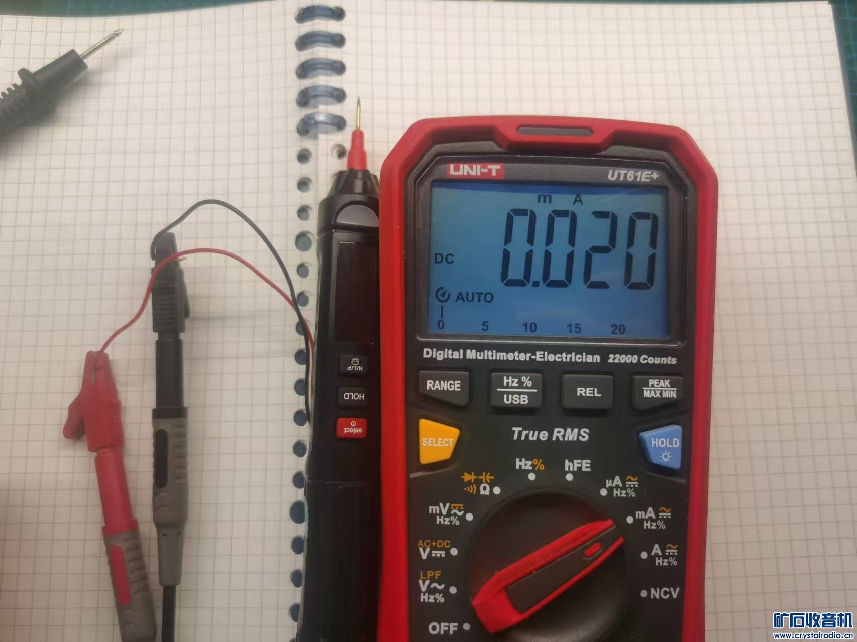

关机状态20uA,工作>21mA,蜂鸣>56mA
发表于 2024-11-3 20:09:23 | 显示全部楼层
我是数字表串在电池正极测的,数字表mA档的内阻约为6欧姆左右。
串联1欧姆取样电阻测也差不多(至少没差数量级),但干扰很大无法读数。
发表于 2024-11-6 17:03:22 | 显示全部楼层
红河310 发表于 2024-10-11 21:55
我这空调遥控器配套的电池也不见漏液但确实是漏东西了,不知道液干了还是只漏气,反正就接电池的板极被腐 ...
    我有一台水准仪,随机送了4个碳性电池,放在里面忘了取出。4年后发现,弹片腐蚀没了。我花了1小时才把铁锈清理干净,更换弹片又花了20分钟。从那以后,随机送的碳性电池,只要是无牌的普通电池,我就直接扔了,特别是那种英语牌的电池,最烂。
    格力随机送的电池是普通碳性电池,完全放电后很容易漏液的。 格力空调遥控器低于1.4V,显示不正常,电池还有电,所以一般不会损坏摇控器,这种电池用在仪表就不好了。
    仪表用的电池,我使用防漏电池:
    益圆pro钢壳碳性电池是防漏的,绿壳装,天猫超市有卖,估计也是南孚的一个子品牌。有效期5年。这类电池,放10年也不漏,容量也没有明显衰减。每个约0.7元。我有4个2014年的红三圈,2024年测试,还是满电,容量达960mAh,全放电后也没有漏。
    益圆白壳7号电池,是铝箔装。我做过一次100欧放电,放电后放置1周,内部锌壳完好无漏。绿壳装的,我没做测试,感觉防漏性能更好一些。
    用得频繁的,那就使用7号碱电池。3年内一般不漏,超过5年就换新的吧。
    此外,还有益圆pro碱电池,蓝壳装,宣称15年不漏。我不太相信。不过,它比较便宜,1元/个。实测1个7号电池,容量1050mAh,5号的是2480mAh
    钢壳装的碳性电池,一般是高功率的锌型碳性电池,设计为全密封,放电化学反应是消耗水份的,内部也设计有泄压的空气室,本来不该漏的。漏的原因是:锌壳太薄了、电土装多了,说到低还是质量问题。防漏型的,锌壳加厚,再包一层塑料和钢壳防漏,质量好的钢壳电池,防漏性能比碱电池好。
   很多品牌的碳性电池,防漏性能不确定,那么在使用过程中,尽量不要把电耗光。电压低于1.4V就更换。
发表于 2024-11-11 22:56:39 来自手机 | 显示全部楼层
关机电流超过10uA 电池很容易漏液,我们做方案一般带稳压管的小于5ua 电池直接供电小于1ua 这是必测项目,市场上怎么会出这么大待机电流的产品?
