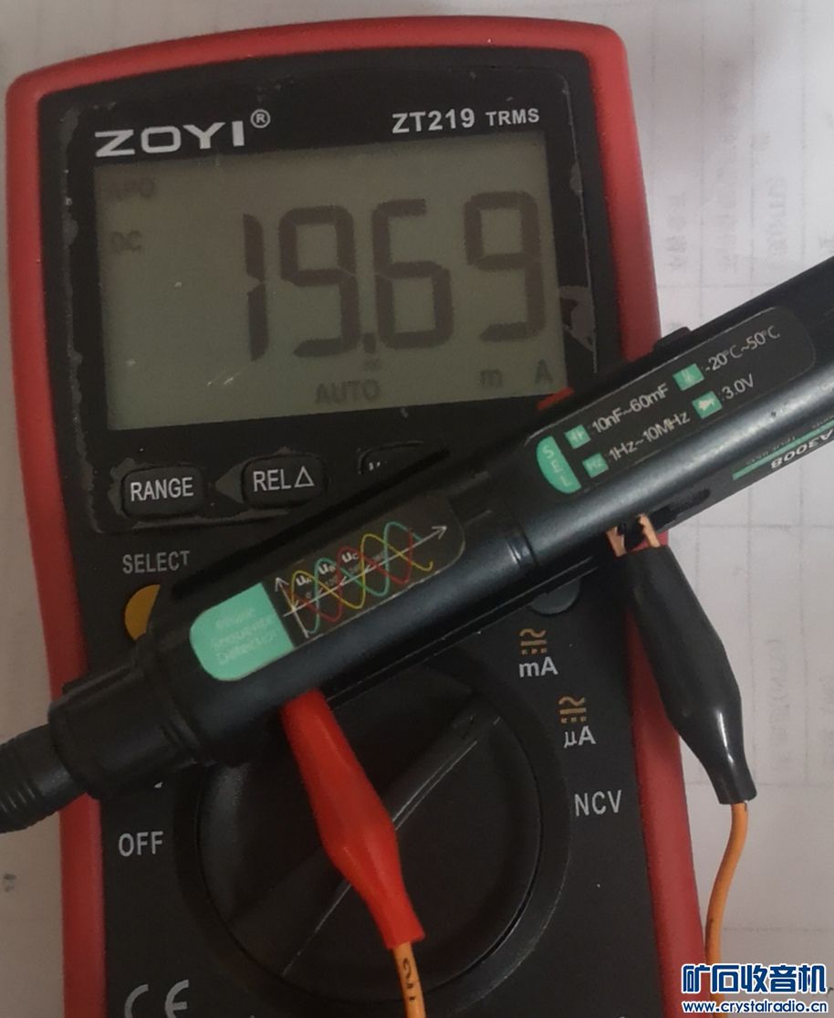

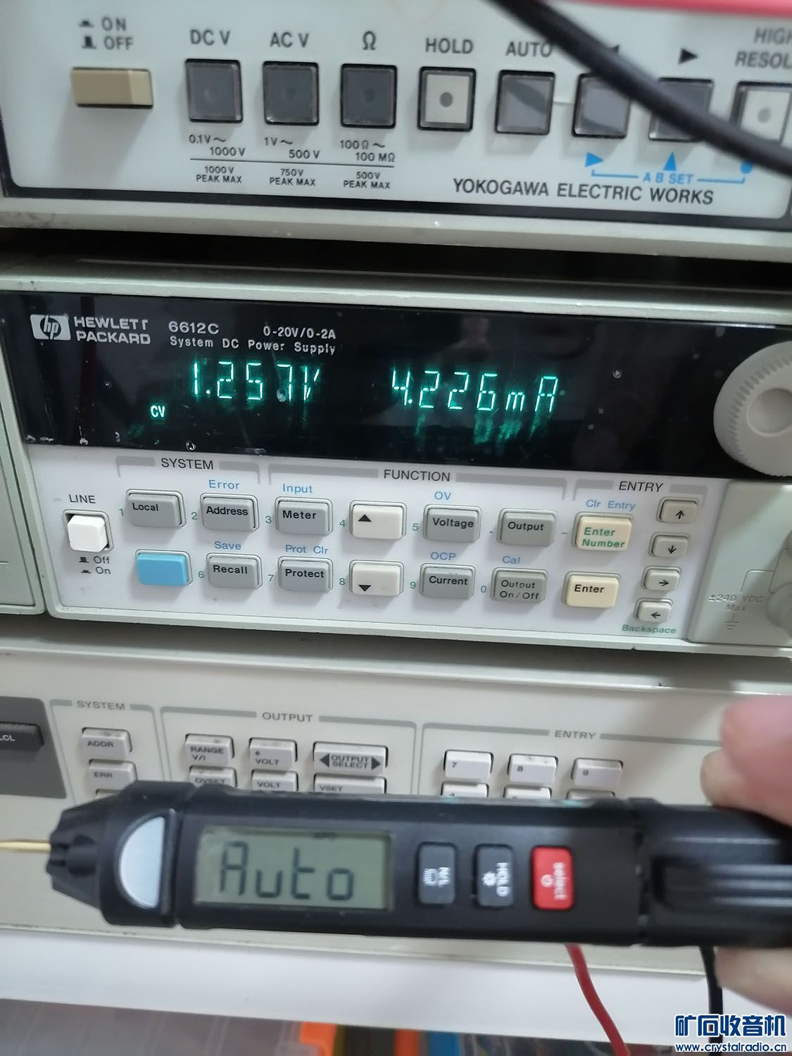

    去年跟风网购了支笔式万用表,原配电池几天就没电,后用镍氢电池见也很不耐用充电也麻烦就有什么电池就用什么电池。近几个月来没用到,今天偶尔想使用一下见开不了机,检查发现电池漏了,电源触点被绿了。
测量了一下工作电流20毫安,关机后电流高达200微安,一个新7号电池待机(关机)下几个月就被吃光光,看来这表电源管理不合格啊。不常用到的坛友不要给表安装电池睡大觉。
这表可不是那种30多元货,但99块也还算是几十元
补充内容 (2024-10-14 13:18):
感谢37楼、41楼坛友的测试,确认这A3008款笔式表待机电流超过200微安

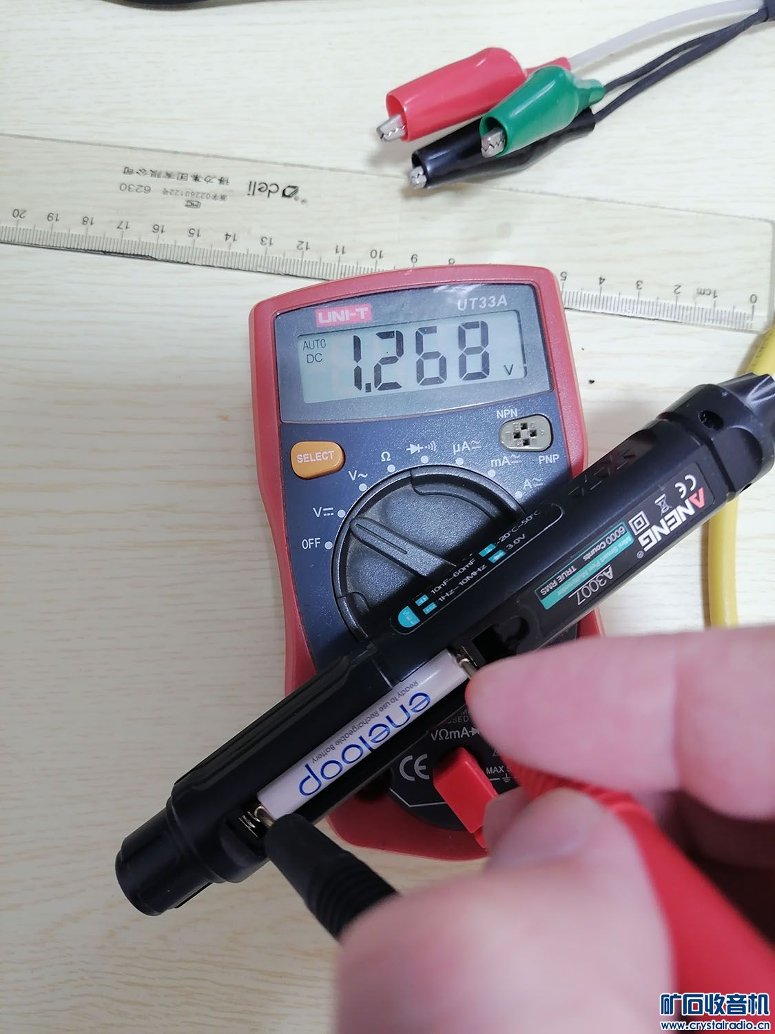

发表于 2024-10-11 17:56:26 | 显示全部楼层
吓我一跳赶紧打开我的 3007 后背一测:我用的可是 eneloop 电池,不是楼上坏了也不心疼的山寨镍氢
幸好还有电
不放心还是测下待机电流,20uA,按 750mAh 计算可待机 37500 小时也就是 4 年多
这下放心了 工作电流:
