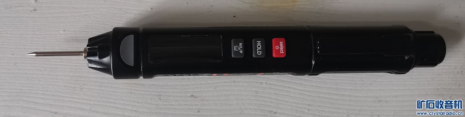

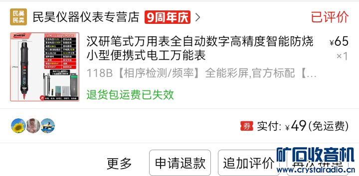

发表于 2024-10-13 10:54:16 | 显示全部楼层
去年多多上也买了个,49块
没用过几次,也拿出来测测:
电池用了FDK的7号镍氢
关机状态电流15uA左右
开机Auto状态 25mA左右
2极管档,电流30几毫安
供电电压调到0.9V ,工作电流能到50mA左右,此时正常还能开关机
供电电压调到0.8V ,工作电流能到60mA+,此时关机后不能开机
所以这个表用镍氢电池很合适,能用光容量还不会过放
 楼主| 发表于 2024-10-13 11:21:01 | 显示全部楼层
smwyya 发表于 2024-10-13 10:54
去年多多上也买了个,49块
您这个与3007A款类似,但也是会吃电池到0.4V以下的哦
测量0.8V时表内阻加线阻超过10欧电压降就去了0.6*V,此时表上电压都不到0.4V了。启动电流大此时开机不了。

发表于 2024-10-13 14:34:25 | 显示全部楼层
测量0.8V时表内阻加线阻超过10欧电压降就去了 ...
还真是,去掉电流表,用粗线连接,0.6V还能正常开关机,0.45v偶尔还能开机,不关机状态降到0.4还能工作,也就亮度有点低,这升压电路范围真宽
