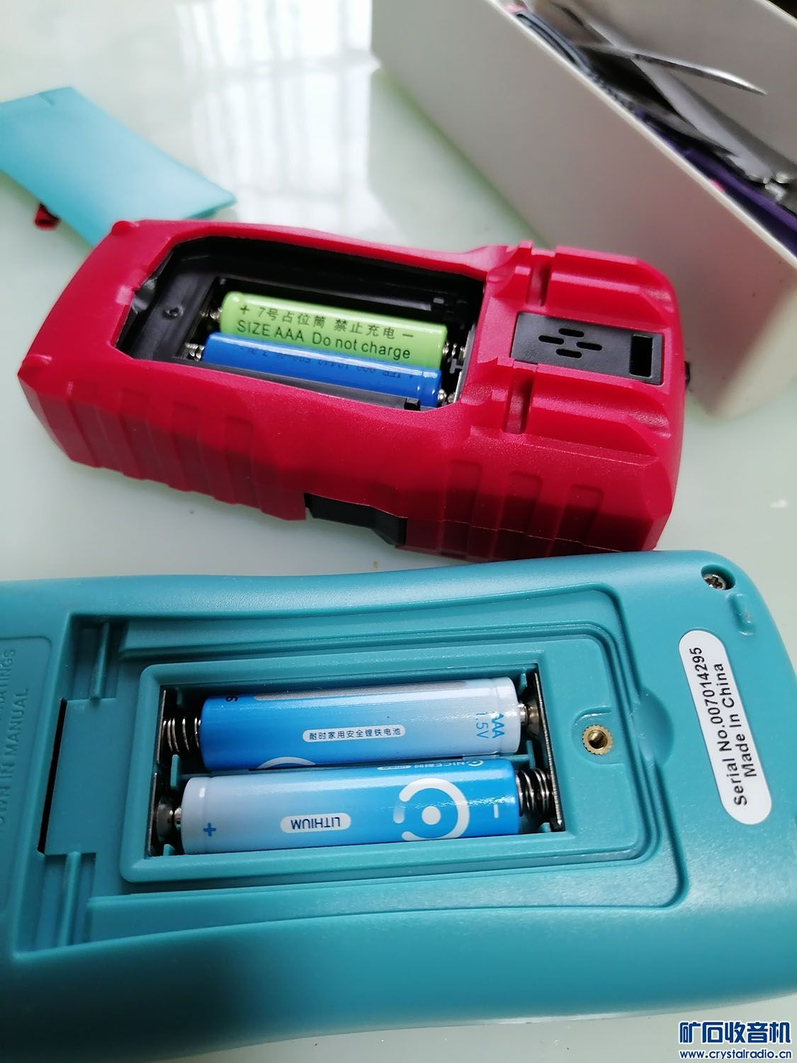

楼主: 红河310
小心笔式万用表被绿
发表于 2024-10-11 22:09:06 | 显示全部楼层
红河310 发表于 2024-10-11 21:55
我这空调遥控器配套的电池也不见漏液但确实是漏东西了,不知道液干了还是只漏气,反正就接电池的板极被腐 ...
下图的电池 TB 上有,价格合适,5号、7号都买了10几节,再多没意义。
发表于 2024-10-11 22:13:26 | 显示全部楼层
所以我反复说,遥控器要用锂电池,锂电池它不漏 反正它号称不漏我也没见它漏过

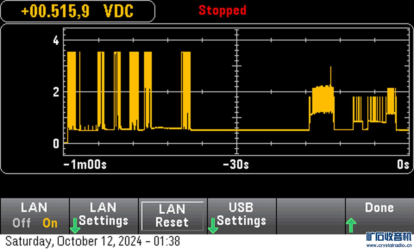

发表于 2024-10-11 22:35:28 | 显示全部楼层
刚用台表测了下 Aneng A3009 工作电流,开机之后电流稳定在 25mA 左右,切换工作模式说话时电流飙升到 175mA,NCV 模式下当作感应式电笔用,蜂鸣器长鸣时候约为 120mA。
测试方法是给电池串了个 500 毫欧的电阻,电阻上的压降经过一个 40x 放大器送往台表测量,台表电压读数除以 20 就是电流值。

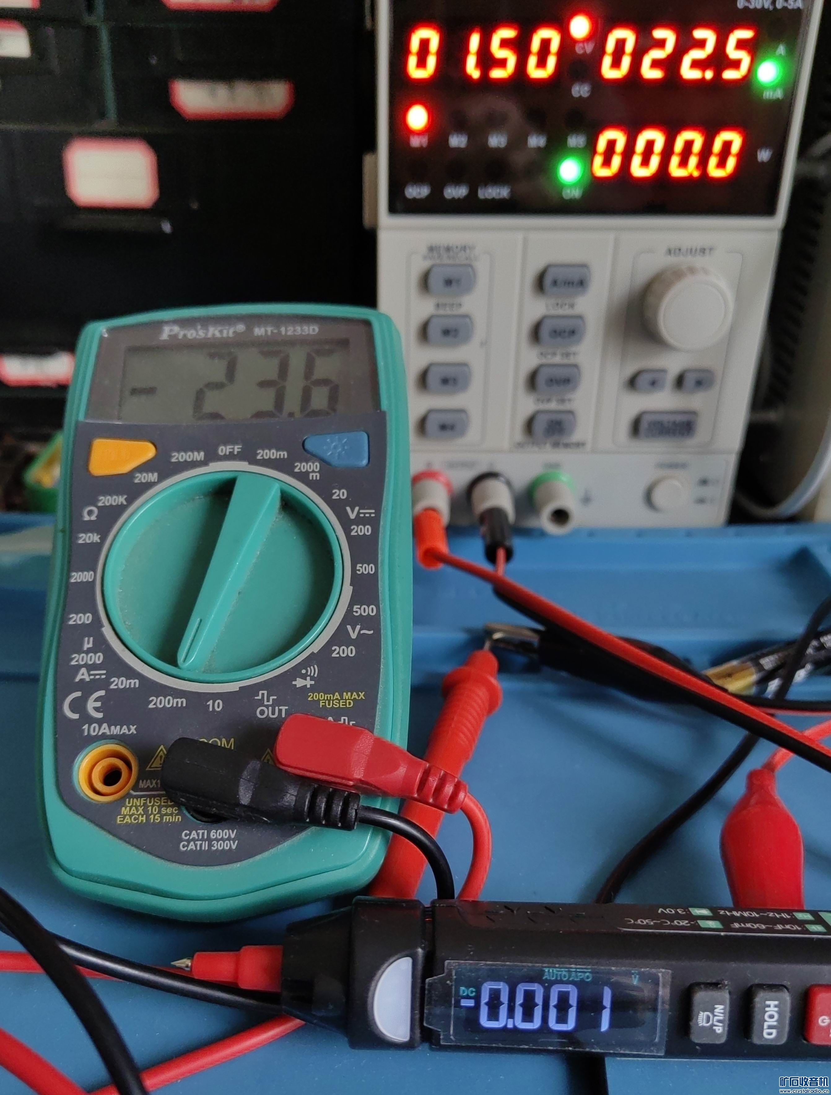

 楼主| 发表于 2024-10-11 23:47:06 | 显示全部楼层
scoopydoo 发表于 2024-10-11 22:35
刚用台表测了下 Aneng A3009 工作电流,开机之后电流稳定在 25mA 左右,切换工作模式说话时电流飙升到 175m ...
这样测量减少了压降的影响得的比较准确,你的009比008最大电流高,测量中25毫安与我的24毫安一样看来我表还正常。我用10毫欧与1欧串联测量压降见区别不大。下面是串联1欧的数据,不看小数点直读单位用微安
