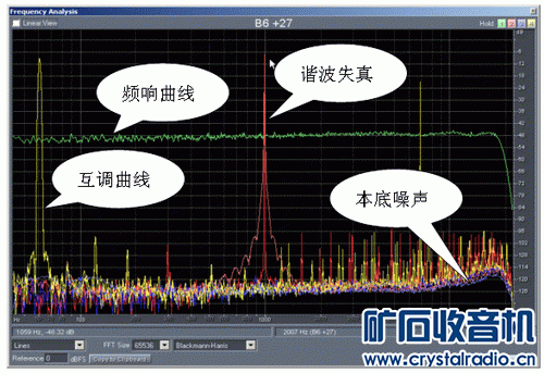

我最近在琢磨怎样把信号发生器的电压和电流增大,想着能够直接给输出变压器测试信号。在工具区也发帖了,目前还没有头绪。
刚买一个声卡,想通过RMAA和adoabe audition,两个软件,结合一下来测试频响曲线和分析频谱。
现在就是卡在如何才能在变压器次级获得1瓦的输出信号,如果通过整机给信号,又觉得不能完全测试输出牛。
所以,才问你这个电路有多大负载能力。

发表于 2024-10-17 16:06:31 | 显示全部楼层
whmks 发表于 2024-10-17 15:46
买了装备,有大动作啊。是测推挽牛吗?上下波加场管试试。
你意思是加两个对管吗?有推荐的型号的没有?
能不能使用类似你这种电路输出的平衡信号,推动场管或三极管?或者直接使用信号发生器的信号,这个信号电压也有5伏以上,应该够用。
关于测试,目前在摸索阶段,不知道效果怎么样。看介绍可以录制成音频信号,加入软件,可以分析。软件本身也有正弦波,方波,扫频信号的输出能力,不过还是需要通过音频文件保存,然后通过测试再录制下来分析。

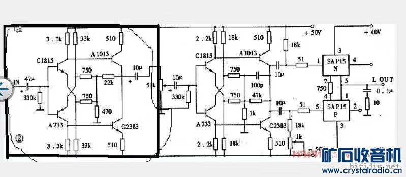

发表于 2024-10-17 16:27:06 | 显示全部楼层
是不是类似这种?我这还有几对SPA15N和SPA15P,这样组成推挽结构,来增大输出电压和电流。

 楼主| 发表于 2024-10-17 16:41:42 | 显示全部楼层
那你试试看,可能行。

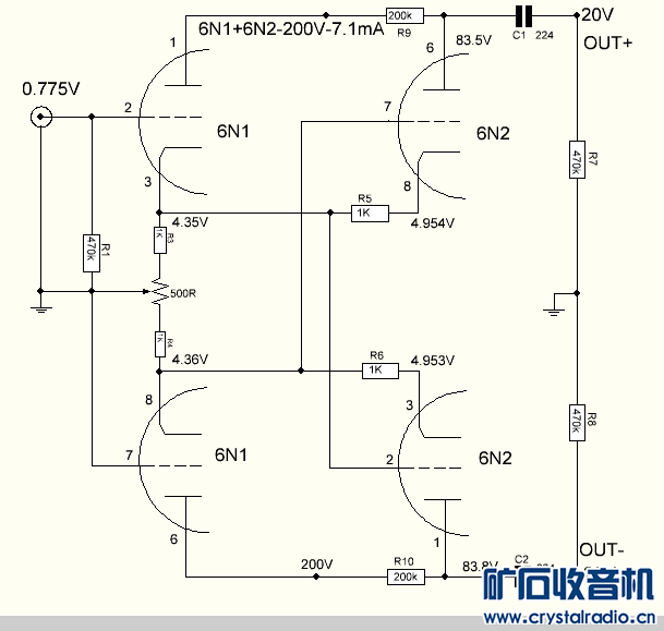

发表于 2024-10-18 04:21:18 | 显示全部楼层
6DJ8作为第一季,6N1作为第二级,仿真了一下。
初步不严谨的结论:
1,增益太小,就10多倍,没法直接接推挽功率管。
2,上下两臂不平衡,输出电压有差异。
3,上下两臂失真也不一样,下臂失真是上臂的数量级。
所以柴尔倒相基本已经绝迹。

 楼主| 发表于 2024-10-18 08:05:25 | 显示全部楼层
    谢谢参与讨论。这个组合可能参数设置不当和管子搭配不合理。从目前实测来看,6N1只能放第一级。
试试这个参数与组合,放大倍数近30。
发表于 2024-10-18 09:36:39 | 显示全部楼层
试 ...
第一级是阴随,我不认为换个管子就有很大的不同。
而且就算30倍也没啥意义。后面的推挽末级,功率管有点放大作用,输出牛又衰减,30倍的推动级,导致没法加负反馈。
而推挽,没有负反馈是不可想象的。
