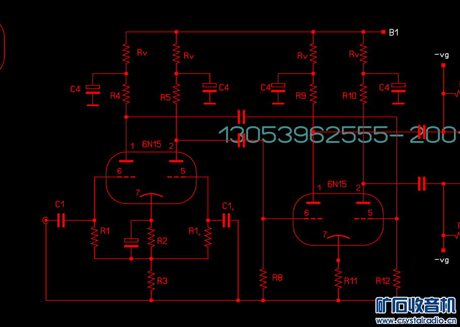

我拼凑了一个6N1-6N2-交叉倒相的电路,有可能的话,请楼主测试测试!

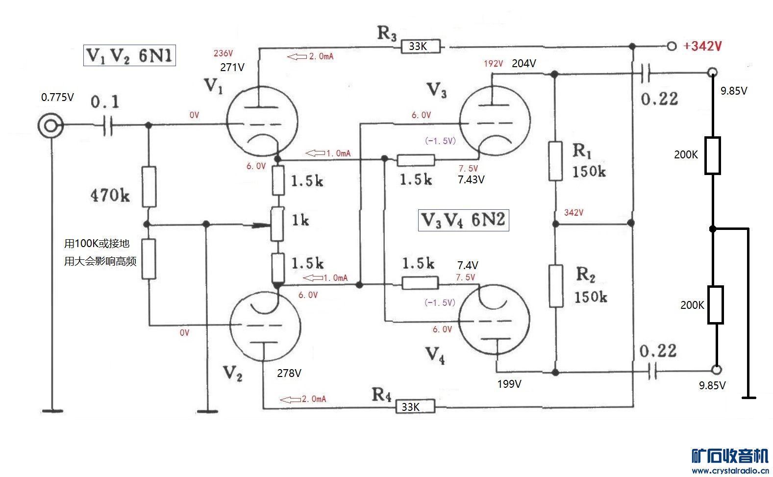

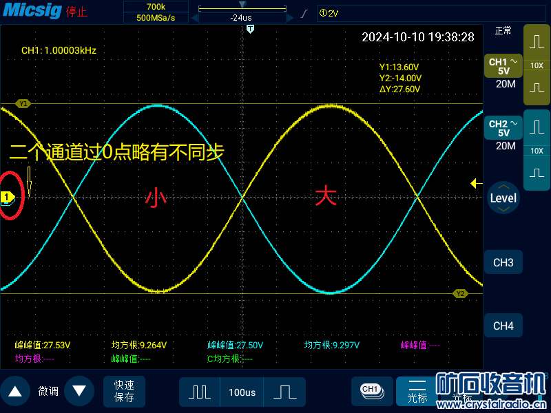

柳老师你好,刚测了一下,相当可以,图中改动了二个电阻,电压有差距的重标了,输入输出都是有效值电压,增益在12.5倍左右。
总电压342V,总电流6mA
波形完整略有出入
另外,下管电阻大小与高频有关,阻值大高频衰减大,电阻用100K或直接接地。
同信号下,20K的输出比较
增益高的是6SN7+6N9P组合。

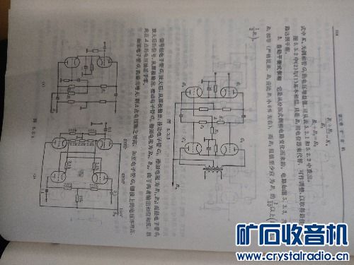

丛林有情狼 发表于 2024-10-9 10:06
出自《电子管声频放大器实用手册(唐道济)》,仅供参考。
丛老师你好,今天用你发的6-6图,搭了一个6SN7+6N9P组合,波形相当好,增益也高,达23.6倍。谢谢提供图纸。

1982年内蒙古人民出版社《无线电广播技术收册》有关介绍。

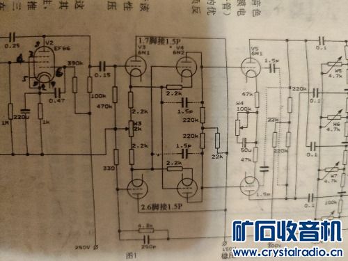

无线电与电视95年6期刊发的电路
