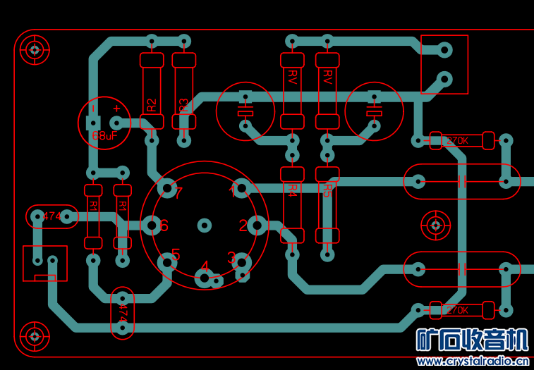

whmks 发表于 2024-10-10 21:14
电路有点复杂,搭起来较麻烦,最好要有PCB板。
仅供参考

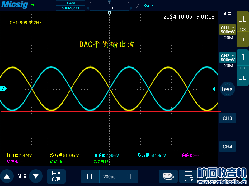

 楼主| 发表于 2024-10-11 08:41:23 | 显示全部楼层
英颢杨 发表于 2024-10-11 06:09
在诸多倒相架构中,论及“综合性能”,阴极耦合倒相器是最好的,但调校起来有点小麻烦。
分压自平衡、pk分 ...
       谢谢提供电路,在推挽机中倒相电路原来只留“屏阴倒相” ”分压倒相(有称平衡倒相)“二种。常听的是第三种“平衡直推”,胆机端没有倒相电路,就是用DAC原生的平衡口(卡侬口)推。在信号通路中,有原生平衡口不用,却去用不平衡的RCA口,再把RCA转为平衡口,这样转来转去肯定会有各种问题。
这是解码器平衡口的输出波,相当对称。
    这次就想测测自平衡倒相的波形,看看能否做一个较好的、独立的RCA转平衡信号处理盒,方便没有平衡口的老音源使用。

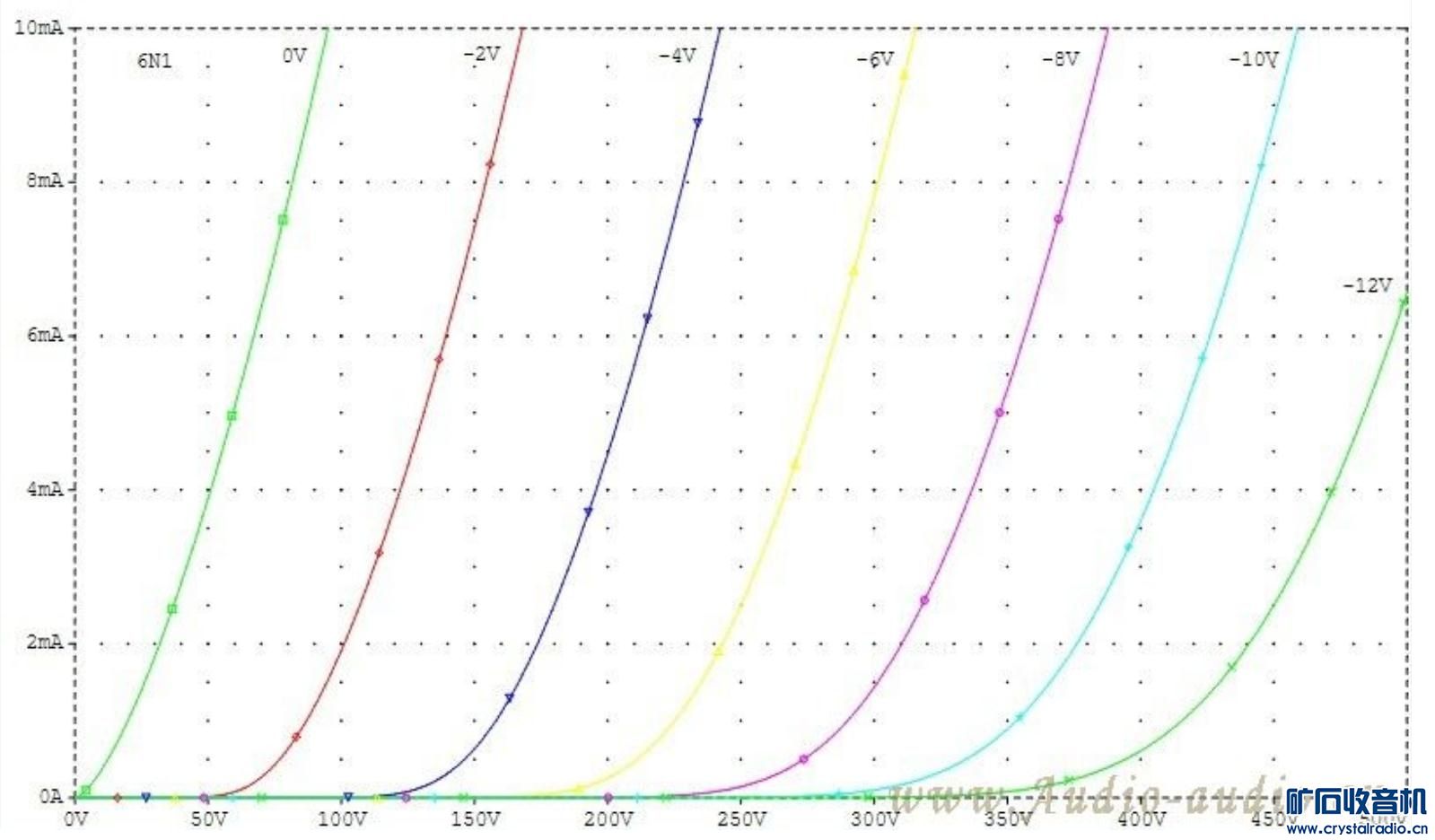

发表于 2024-10-11 12:06:30 | 显示全部楼层
whmks 发表于 2024-10-10 20:40
柳老师你好,刚测了一下,相当可以,图中改动了二个电阻,电压有差距的重标了,输入输出都是有效值电压 ...
楼主实测的6N1屏极电压,与作图得到的要高。
我有找到了田庆松老师模拟的国产6N1曲线,也比楼主测试的低。什么情况……?

 楼主| 发表于 2024-10-11 13:46:22 | 显示全部楼层
我有找到了田庆松老师模拟的国产6N1曲线,也比楼主测试的 ...
昨天测了6N1的屏极电阻有二种,一种是原图的53K(用56K),一种是33K,当然屏极电压会高。用56K测试的数据在图中已标好,增益更低。

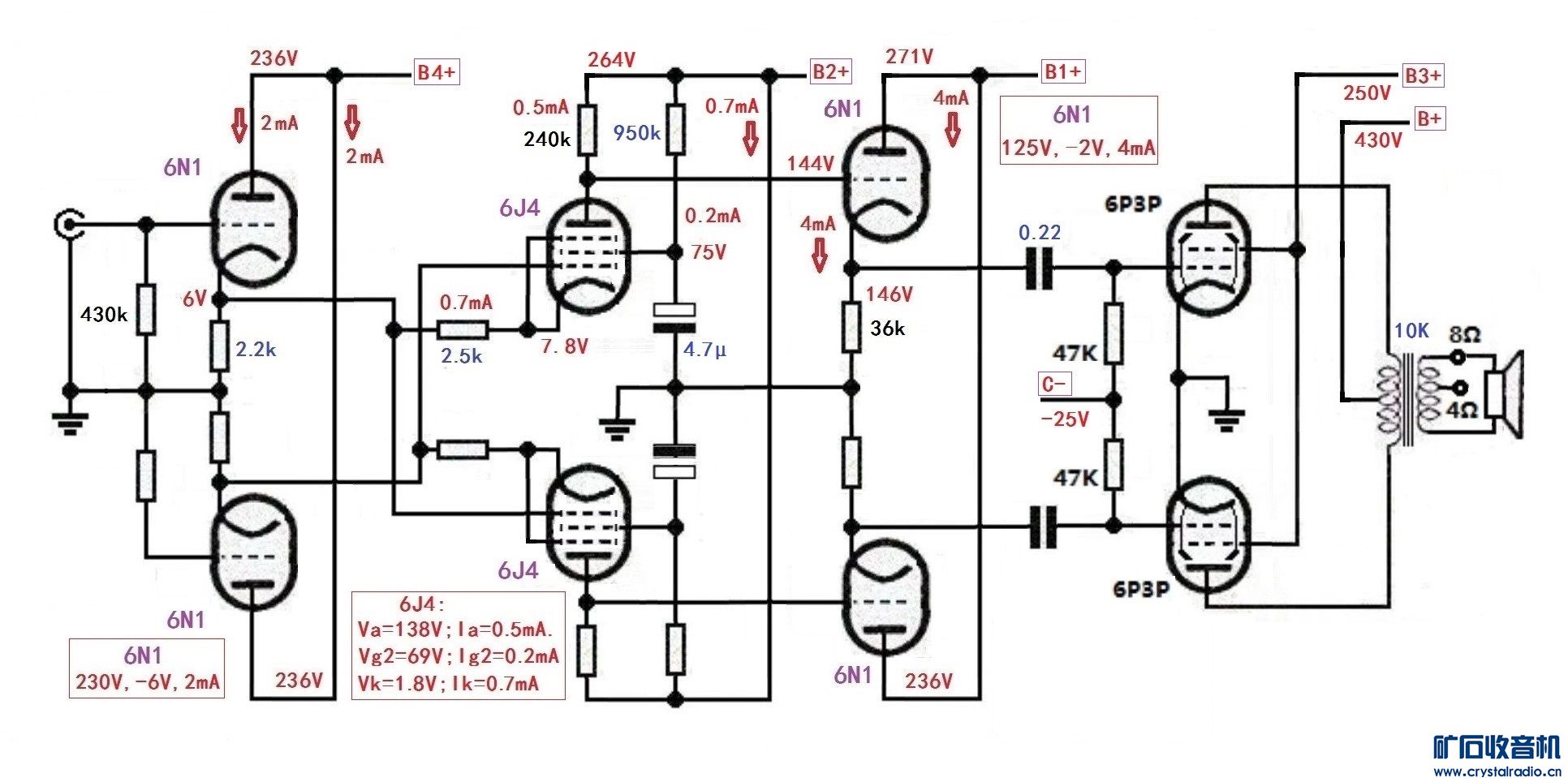

发表于 2024-10-11 14:40:37 | 显示全部楼层
这是以前拼凑的6N1-6J4-交叉倒相电路:
