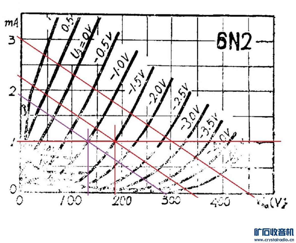

出自《电子管声频放大器实用手册(唐道济)》,仅供参考。
谢谢!这资料应有参考价值!但高频差为什么?只是一个简单的“结论”语,没有说明内在的原因和逻辑关系!

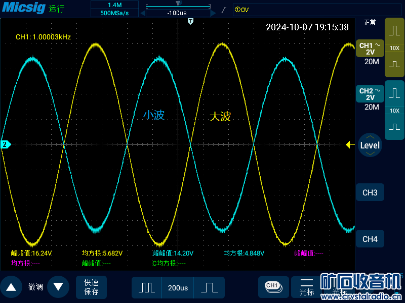

老胆LAODAN 发表于 2024-10-9 08:29
再作6N5P全对称推挽机
http://www.crystalradio.cn/forum.php?mod=viewthread&tid=135762&fromuid=21751 ...

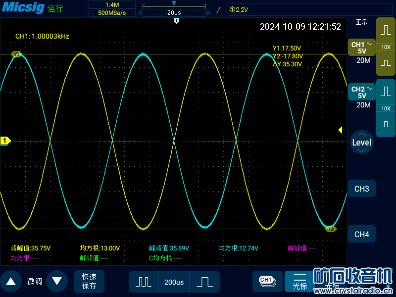

    谢谢老师提供应用方案。从目前的反复测试,按原图推不出较理想的波形,只能是大小头或大小波,各点电压也不是对称。
下面这二种波在A类推挽输出端,仍是完整的波,因A类机的互补结构。个人认为还是要测倒相输出波。不知对否,希共同探讨。

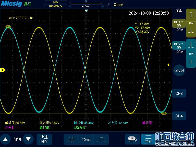

       谢谢老师提供资料。我测的是图6.6结构,据目前测试结果与资料上有不同之处,一是管子没有较好的互补,换同型号的管都要微调才能达到较理想的波形;二是高频相当好,不会出现高频变差。但这电路一定要有信号源和示波器才能调好。如老师有相同的电路可实测验证一下,不知是否是这样。谢谢参与讨论。
下面是在同信号下测的二个倒相波,频率从20Hz-50KHz的正弦波,基本无衰减。
