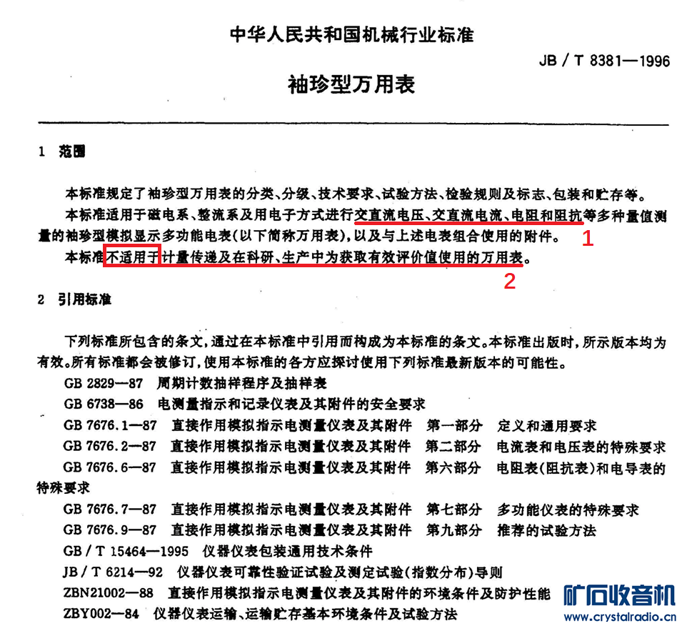

这两句我的理解是:
1、指针表除了”三用“之外的附加功能是没有精度可谈的,只能定性测量
2、即便有精度指标的档,也不具备”计量“意义(我不知道怎么表述)

发表于 2024-10-11 10:32:16 | 显示全部楼层
老郑小烧 发表于 2024-10-11 10:18
这两句我的理解是:
2、即便有精度 ...
不是,一般指针万用表你还指望它测啥,hFE?这个当然是没有精度可谈(我琢磨 GB7676 里也没这个内容);电容量?它算是“阻抗”啊
发表于 2024-10-11 10:41:33 | 显示全部楼层
washu 发表于 2024-10-11 10:32
不是,一般指针万用表你还指望它测啥,hFE?这个当然是没有精度可谈(我琢磨 GB7676 里也没这个内容); ...
我理解电容严格说属于”电抗“中的一种,这里的”阻抗“貌似是狭义上的
