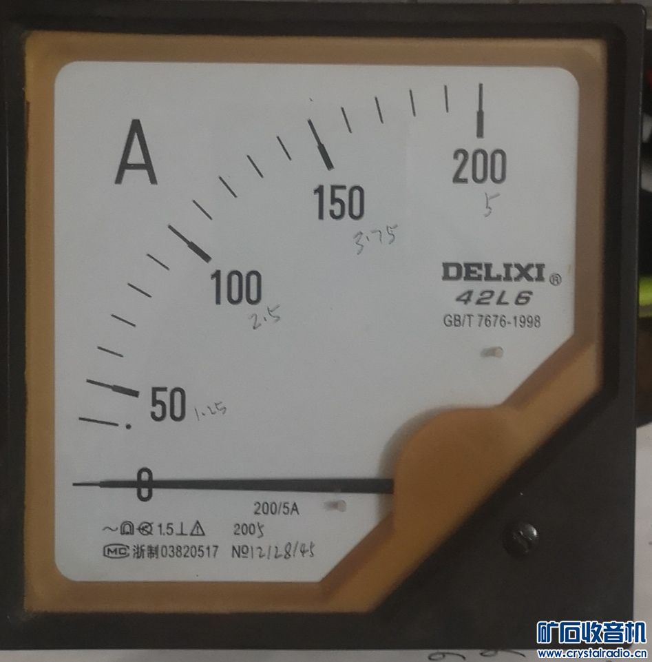

我也困惑,这个电流表才10几个格度却标1.5级

国家标准(不知道国际上是不是这样),电压、电流挡,就是按照满刻度*2.5%误差,例如:250V*0.025=6.25,就是在250刻度上任何一个位置都允许误差±6.25V。交流:250*0.05=12.5V。例如:220V交流,207.5V-233.5V,都符合这个表的误差范围。但是实际上没有这么大的误差。

不要过于相信标准,我见过太多写的不知所谓的标准,不光有GB,ISO都有大量狗屁不通的标准,所以不要太相信标准
这个电表,每格是10V,当指针处在两格之间时,比如50和60之间,可确定的读数就是50,50到60之间的任何读数都是猜的,既然是猜的自然无从讨论准确与否,即便指针很接近60,可确定读数也只能是50,当指针无限接近60时,对于50这个读数,其绝对误差就无限接近10,也就是说这个电表最大不确定度就是10V,按照满度200V计算,是5%,至于50到60之间的值,当然可以估度,但它的不确定度是未知的,所以没法在计量学上表示,仅供参考。
所以这种标注级别优于分辨率的表头,我只能呵呵了,就跟一个最小刻度是1毫米的尺子,标注准确度是0.5毫米一样可笑

交流、垂直使用,真做到1.5级就更难了
我看有个三极管符号,应该是有源表吧,那这么大的量限有必要吗
这是个啥表?

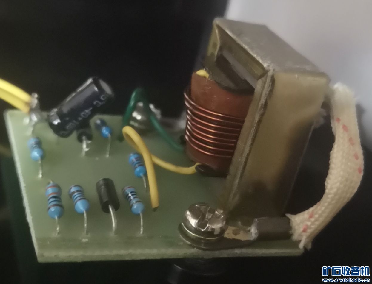

是无源表,里面有个电流互感器,有整流二极管,有电阻、电容。

哦,那它又瞎说了

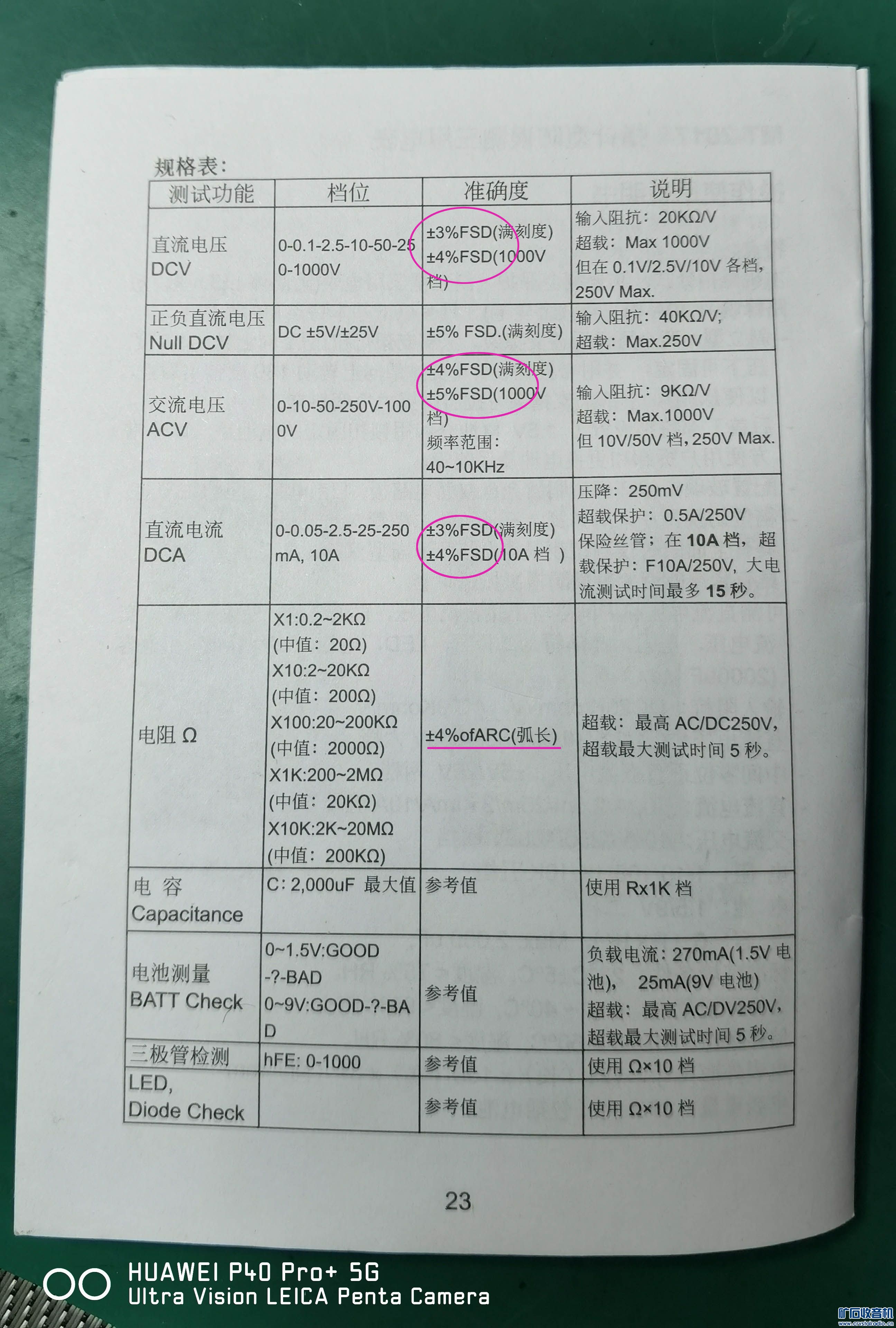

宝工2017的误差,

这能到1.5级才有鬼了

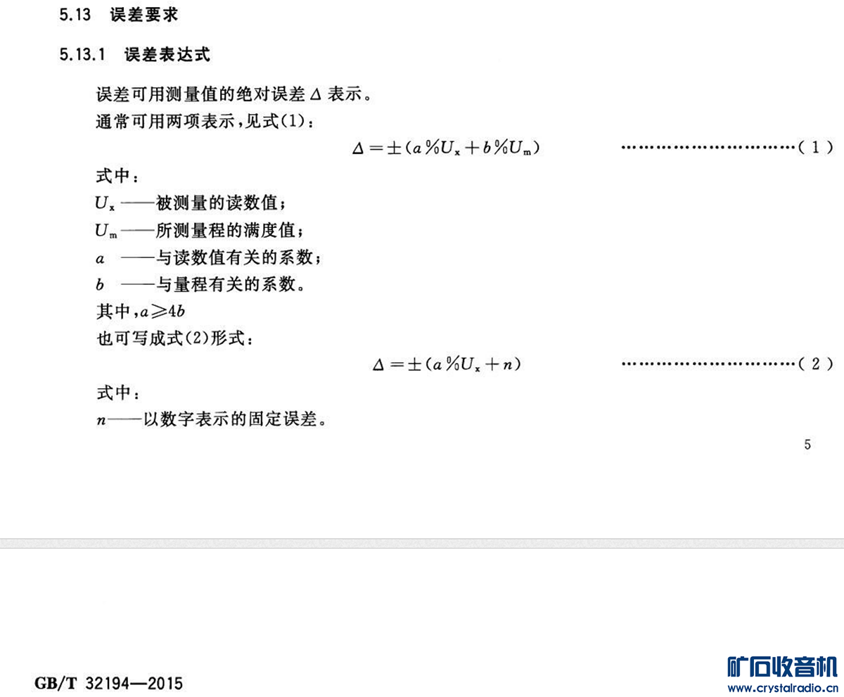

问题是,指针万用表有国家标准吗
反正我是不知道,谁知道可以告诉我,我只知道有个部标 JB/T 8381-1996 和 JB/T 9283-1999,它们引用的都是 GB/T 7676,而 GB/T 7676 对这个的解释也是不清不楚:根据我的理解,GB/T 7676 只管“基准值”误差不大于“标称等级”,比如 2.5 级万用表,基准值为最大刻度,比如 250V 档最大刻度 250V,为其基准值,它就只管 250V 时误差不大于 6.25V,但你用 250V 档测 100V 时误差,其实是并未明确给出的。
而数字万用表是有国标的(13978 是数字万用表国标,手持式数字万用表另有 32194 的简约标准),它明确给出了,比如用 200V 档测 100V 时的误差如何计算的。
