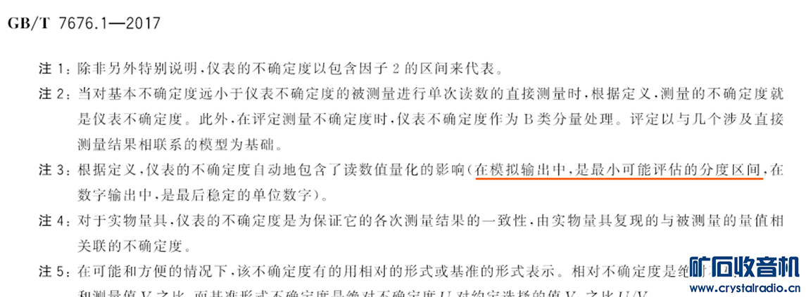

发表于 2024-10-10 22:43:55 | 显示全部楼层
MF35_ 发表于 2024-10-10 22:08
...1级指针表最少要有100个刻度,所以我才对只有50个刻度却标称1.5级的MF14表示怀疑
说不定人家把你估读的位数也算进去呢   你看 33 楼老乡那个十六七个刻度的电流表,1.5 级呢
看了下最新的 GB7676(不是 33 楼那个表的 GB7676-98,是 2017 版)好像还真的是这样写的哦,十六七个刻度,要估读到 1.5 级,真是难为我胖虎了

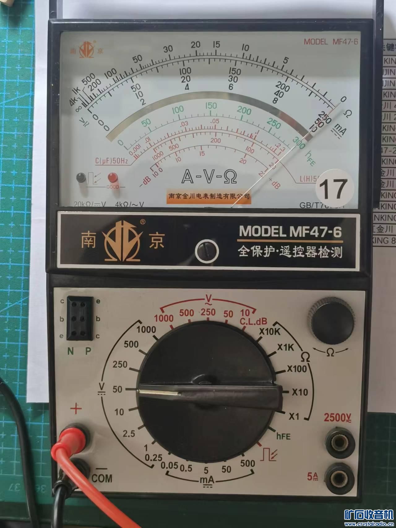

发表于 2024-10-11 09:23:02 | 显示全部楼层
washu 发表于 2024-10-10 23:08
但你首先要有国标,比如我的优利德万用表执行的是优利德的企标,但数字万用表首先有个 32194 国标,32194 ...
我查了下收集的MF47照片,在1993~2008年,不少表有“ZBN21004”,看着像标准号,但简单搜了下没查到。
2000年之后,个别表有“GB/T7676”,还有不少带MC(意思是 “符合国家计量标准”),也不知道符合哪个标准,从MF47Cx看,应该就是7676(不过写得很不规范) 。
发表于 2024-10-11 09:31:52 | 显示全部楼层
指针表的标准,我倾向于 ”也就是写上去而已“,看看得了,别当真 ,反正俺就是拿来学东西的。
