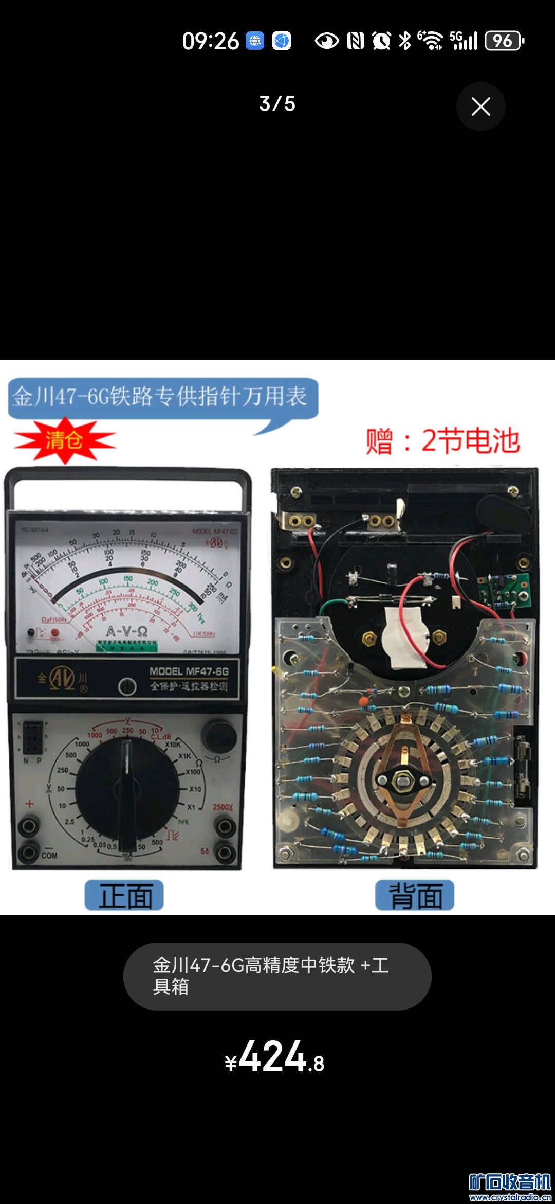

quexing 发表于 2024-10-5 20:11
我在东看到过金川47-6G,宝看不到。精度是1.5%比47-6高,但是价钱贵一倍。我查过厂家网页,没有这产品。不 ...
47-6G是铁路专供表,人家铁老大人傻钱多,卖你200+或400+,不贵。
一个50小格(分度)的指针表,居然号称精度1.5%,天大的笑话!
分辨率2%,别扯什么眼睛能精确分辨1/2格或1/5格,难道谁的眼睛安装了激光测距仪?
1%精度的指针表,刻度线至少得有100格,中小型表几乎未见。前几天在本坛见过一款不知型号的指针表的度盘,每小格通过斜向等分线可以精确辨别1/5格,这才是高精度指针表。

发表于 2024-10-5 20:11:15 | 显示全部楼层
我在东看到过金川47-6G,宝看不到。精度是1.5%比47-6高,但是价钱贵一倍。我查过厂家网页,没有这产品。不知道是谁搞出来的。
