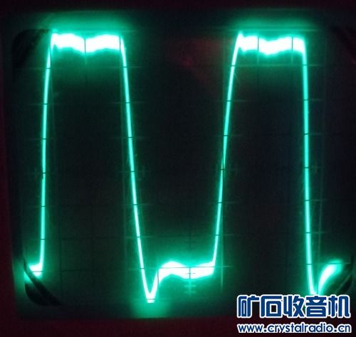

topskyhorse 发表于 2024-9-25 11:34
那你推荐的2N3904和2369相比性能差距有多少?
3904不是【高速开关管】。它只不过是普通晶体管型号中开关速度较快的一种。
而且仅限Nexperia公司的【PMBT3904】才快,其它比如onsemi,东芝,长电等等公司生产的3904开关速度都更慢
如果你手上的3904是杂牌/国产的话,请使用本贴88楼的【肖特基二极管钳位】开关电路。
不能接受输出低电平0.5V的话,要么换74HC芯片要么买PMBT2369/MMBT2369。P开头和M开头的2369差不多。。。
你可以简单地认为:如今世界上还生产的高速饱和开关三极管只有xMBT2369这一种

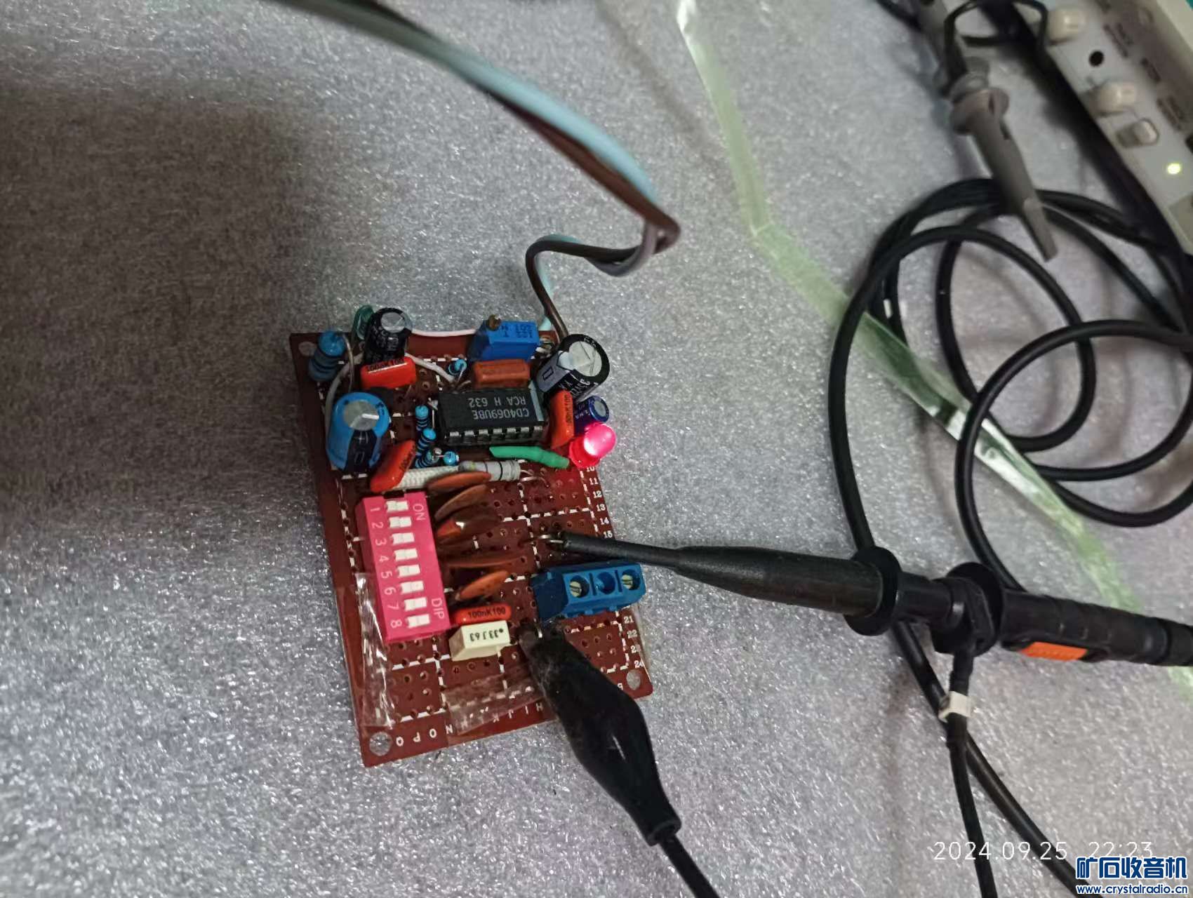

发表于 2024-9-25 23:26:50 | 显示全部楼层
多年前用CD4069做过方波信号电路,输出也是用了一级射随器(管子最常见的C945),
频率有20K,50K,110K,1.5M,,,
时间久了,电路结构都记不得了,当时是测一些放大电路对方波的效果,
印象中,MHz以上测量的波形效果跟电路结构,探针关系也很大
100K怎么测都好看,
1.5M,,,X1档,探针地线长,波形不好
探针X10档,短地线,1.5M波形还可以

发表于 2024-9-26 00:18:38 | 显示全部楼层
建议把输入耦合电容改为22P左右试下。
0.022与B极输入有充放电了,
而且输入电路有单向性,充放电时间常数不相等
其实脉冲电路可以不用输入电容,也不用偏流电阻
串一个限流电阻就行了,保证振荡器输出电流不超就行了。
关键,你看下输出波形符合要求就可以了。
示波器探头尽量用X10档,影响会小一些。

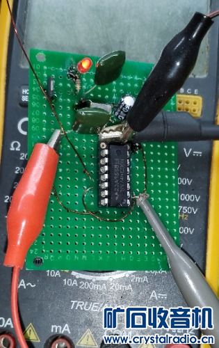

 楼主| 发表于 2024-9-30 11:18:49 来自手机 | 显示全部楼层
前几天没时间验证门电路效果,昨晚总算有空做了测试。先上CD4011如图

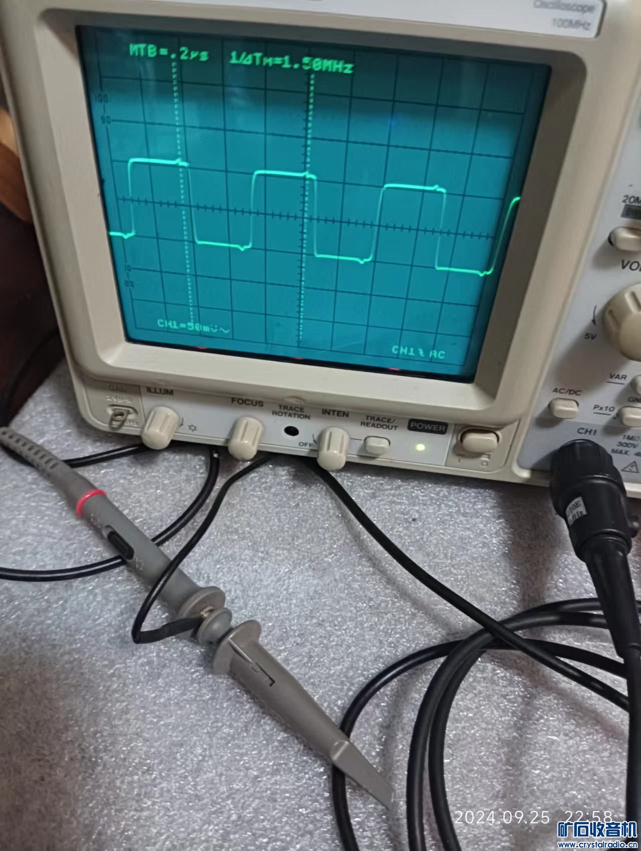

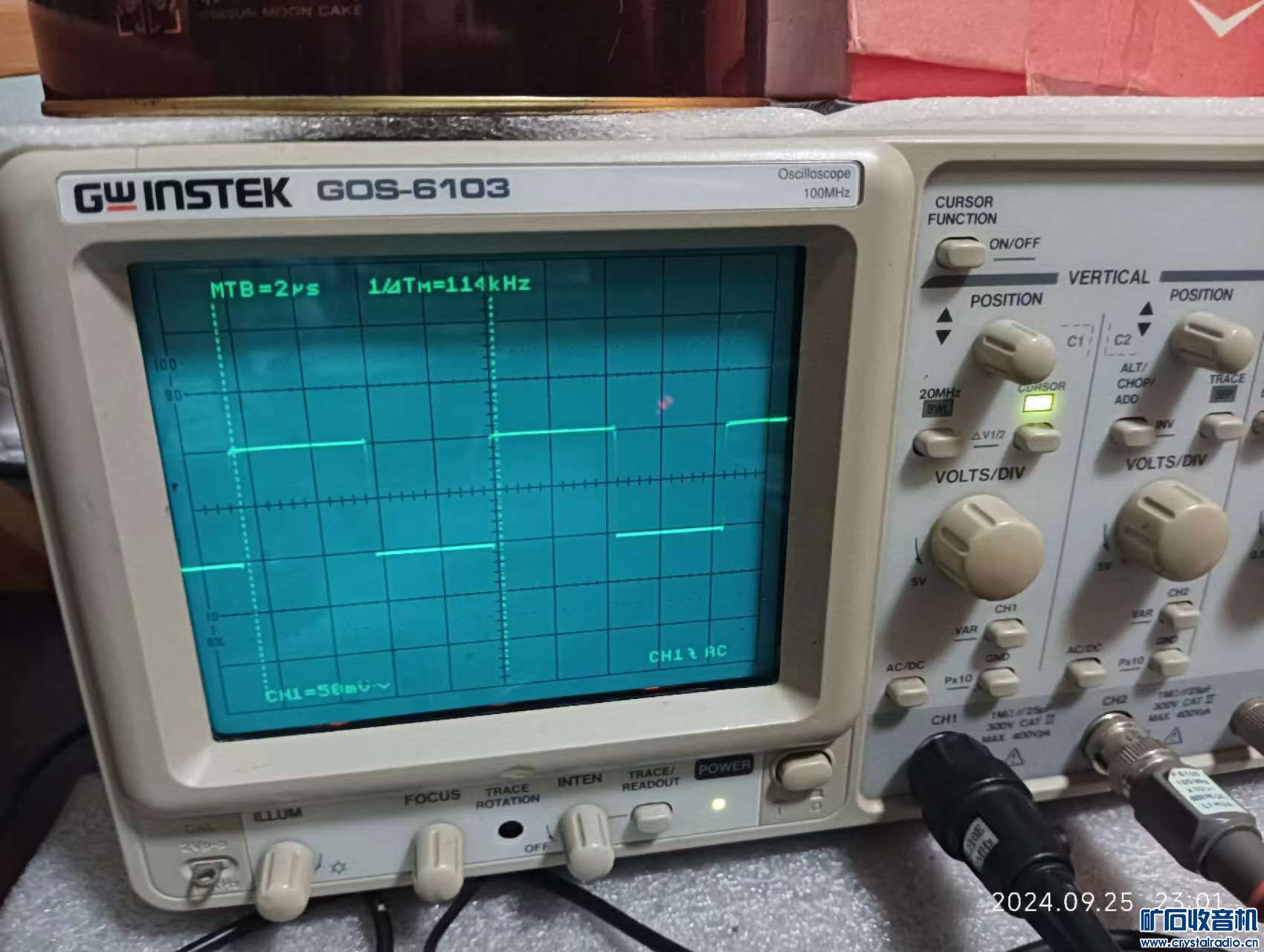

 楼主| 发表于 2024-9-30 11:25:37 来自手机 | 显示全部楼层
先测输入波形,尽管输入端与有源晶振输出端直连,但由于门电路输入阻抗很高,对有源晶振的输出基本没影响,波形如图

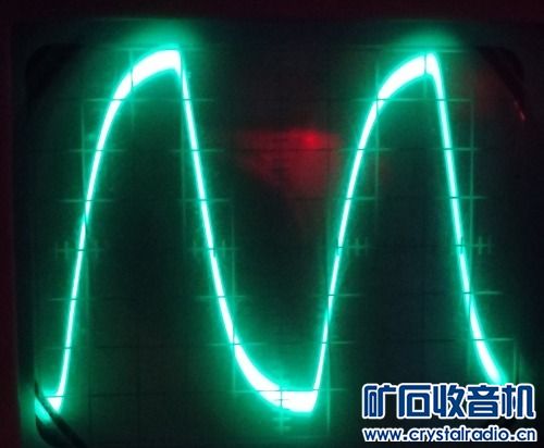

 楼主| 发表于 2024-9-30 11:33:04 来自手机 | 显示全部楼层
再测输出波形,经过一极反相和经过两极反相的波形没什么区别,上升沿下降沿都不好,方波变成了了锯齿波……不过这仍在我的意料之中,因为这是普通的CMOS门电路,速度是有限的

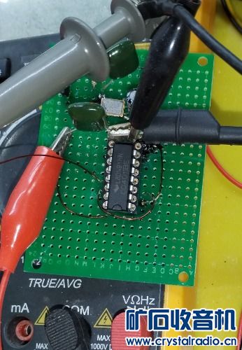

 楼主| 发表于 2024-9-30 11:36:21 来自手机 | 显示全部楼层
换上74HC00如图,效果会怎样呢?心里有点忐忑……
 楼主| 发表于 2024-9-30 11:38:31 来自手机 | 显示全部楼层
先测输入波形,没什么变化,这里就不贴图了
 楼主| 发表于 2024-9-30 11:44:31 来自手机 | 显示全部楼层
输出波形来了,经一级反相和两级反相没什么区别。与4011相比,好得太多,不愧为高速CMOS
