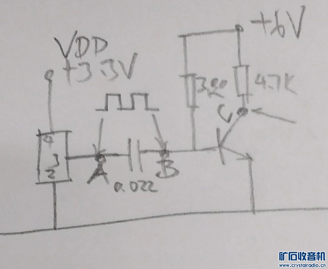

近是买了一只1.8432M的有源晶振,准备用它来为双管推挽升压电路提供驱动信号。谁知确碰上了颠覆我认知的怪事……

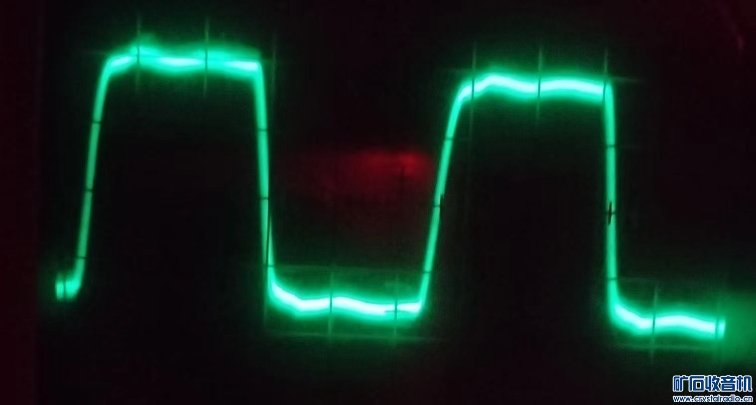

 楼主| 发表于 2024-9-22 18:23:14 | 显示全部楼层
先用洞洞板搭电路,从前往后,用示波器观察波形。有源泉晶体是7050的,工作电压为3.3V,上板后正常输出1.8432M的矩形波……

为减低晶振输出的负载,决定先加一级射级跟随器做缓冲,电路如图,输出电容两端AB点的波形如前,各位猜一下D点(发射极)的波形該是什么样的?
 楼主| 发表于 2024-9-22 18:40:31 | 显示全部楼层
是不是觉得该输出同样的矩形波?因为基极的波形就是矩形波,那么作为射极跟随器,自然也该输出同样的且幅度减低0.6V(三极管是9014)的矩形波。对吧?我也这么想,但实际波形却是……

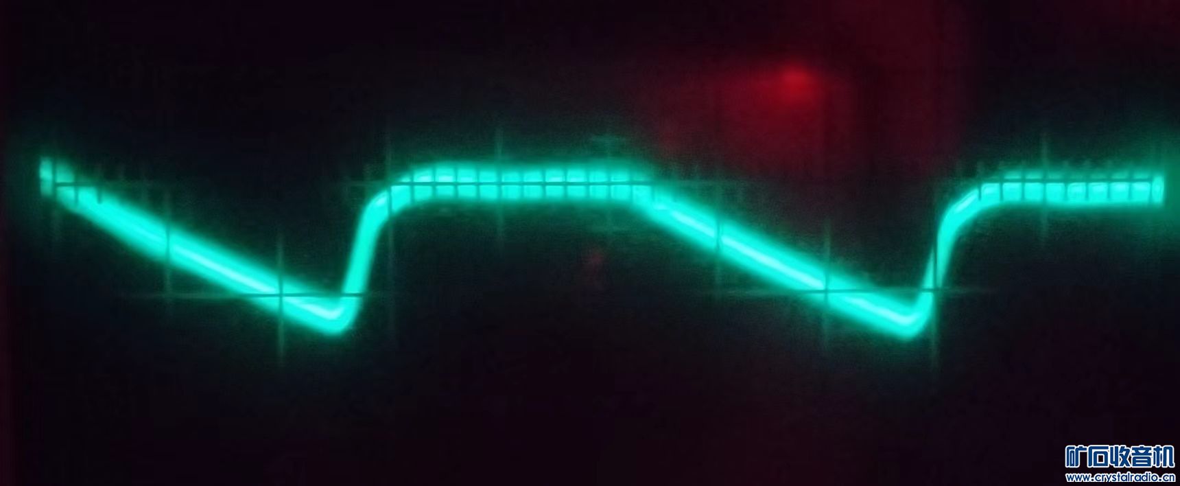

 楼主| 发表于 2024-9-22 18:44:03 | 显示全部楼层
居然变成了下降沿成斜坡的梯形了!不信吧,这里有照片为证
 楼主| 发表于 2024-9-22 18:47:07 | 显示全部楼层
真奇怪!是不是三极管频率特性不好?换9018试试,结果依然如故

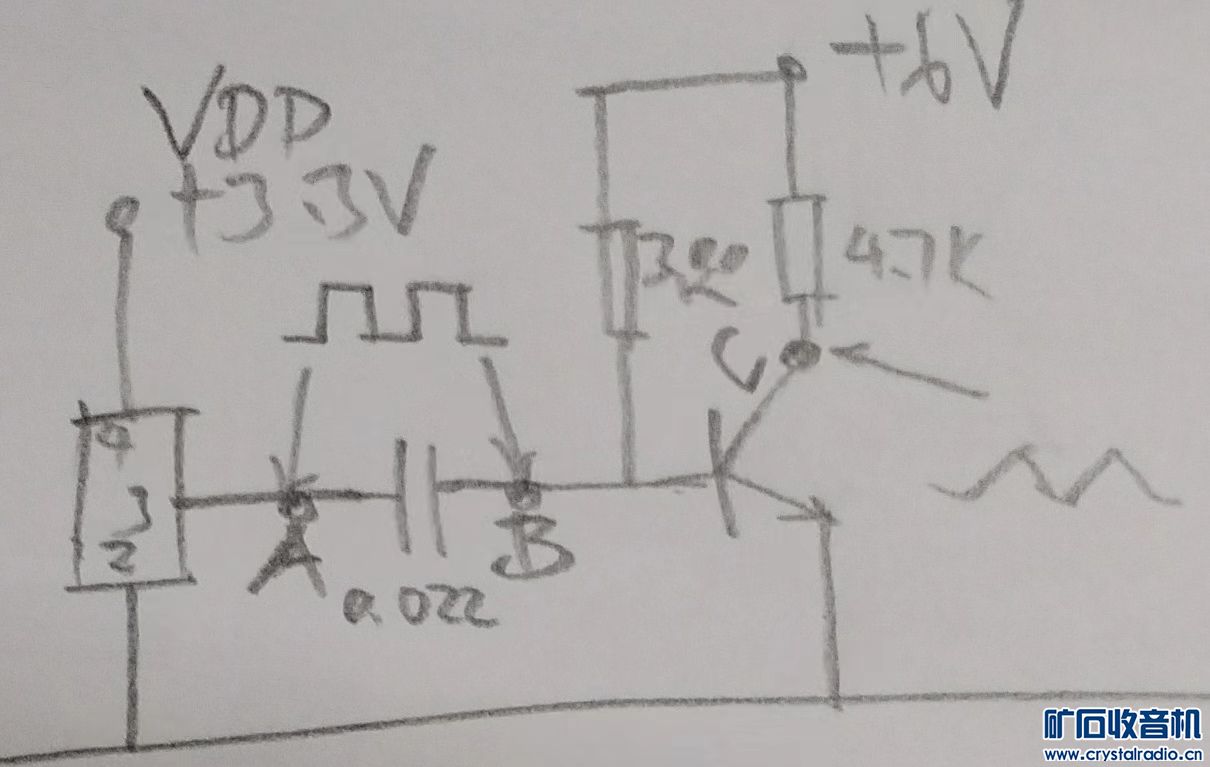

那就改成共发射极电路试试,AB点仍是标准的占空比为50%的矩形波,各位猜猜C点(集电极)会是什么波形?
 楼主| 发表于 2024-9-22 18:58:58 | 显示全部楼层
万万没想到,输出的居然是锯齿波!!!而且幅值比基极小很多,就是说电压放大倍数小于1!!!
发表于 2024-9-22 18:59:35 | 显示全部楼层
可能工作点不对,先测一下管子的CE压降;把负载电阻减小到1k或以下试试。
 楼主| 发表于 2024-9-22 19:01:54 | 显示全部楼层
难以相信吧?这里有原始照片,就像经过了积分电路一样……

 楼主| 发表于 2024-9-22 19:04:49 | 显示全部楼层
试过了没用
换基极电阻也一样

发表于 2024-9-22 19:12:01 | 显示全部楼层
有源时钟不是信号源,输出不是标准的矩形波
如果手里有LCR表,测一下示波器探头的输入电容是多少
这个频率,示波器探头输入电容不可忽视的,用X10档也许会好一些
还有,有源时钟供电对地加退耦电容,探头接地要尽可能的短,要用接地弹簧,更不要用测试钩,那个钩测音频还凑合
