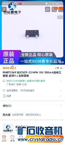

 楼主| 发表于 2024-9-24 21:45:58 来自手机 | 显示全部楼层
MT4S301 发表于 2024-9-24 20:38
9014/18是甲类管,它们都为甲类放大优化构造。fT也是在甲类偏置点测试得到。
您用共射电路放大一路方波 ...
感谢大神为我推荐了这么好的开关管!请教一下现在的PMT2369与2N2369相比性能上有多大的差距。再帮我看看淘宝上这个靠不靠谱,多谢!

发表于 2024-9-25 10:26:38 | 显示全部楼层
topskyhorse 发表于 2024-9-24 21:45
感谢大神为我推荐了这么好的开关管!请教一下现在的PMT2369与2N2369相比性能上有多大的差距。再帮我看看 ...
真品PMBT2369理论上与2N2369相当。假冒品从低电平到高电平转换速度很慢。
某宝不一定是真品,可能随便找颗别的SOT23表贴管改写丝印卖给你。我不看不出真伪。
国内【立创】平台一般卖真品。比某宝可信得多
建议买回来实验。如果集电极高电平占比明显小于50%就是假货。真品从饱和到截止的速度很快。
若不愿折腾,更靠谱的做法还是听MF表老师的拿74HC芯片缓冲。。。
【题外话】2369做射极跟随器没有特别的优势。射随请用9018/3904
