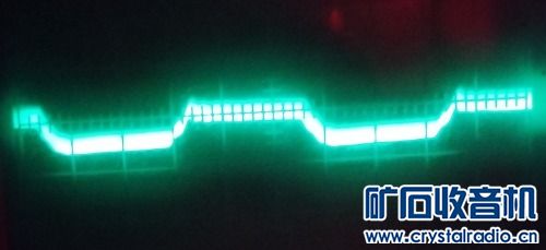

 楼主| 发表于 2024-9-24 01:30:57 来自手机 | 显示全部楼层
MT4S301 发表于 2024-9-23 15:21
再试MOS管纯直流开关电路,漏枫电阻取330欧。栅极波形如图,感觉有交越失真一样
 楼主| 发表于 2024-9-24 01:33:53 来自手机 | 显示全部楼层
漏极输出波形如图,和你仿真的漏极电阻为4.7K的波形很像
 楼主| 发表于 2024-9-24 01:38:59 来自手机 | 显示全部楼层
漏极电阻为4.7K的波形我前面发过,为幅度很小的矩形。
 楼主| 发表于 2024-9-24 01:45:57 来自手机 | 显示全部楼层
总结一下,乙类状态下无论共发还是共射都没输出而共源电路可以,但漏极电阻要小,输出幅度才大;漏枫电阻较大的话,输出幅度很小。所有的单管电路都不能做到上升沿和下降沿都好。
