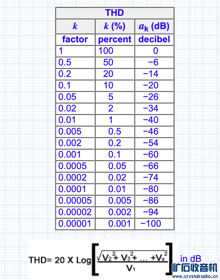

现在的 PC 与数位示波器都能当失真仪用,对于业余人士已经够用。
PC 须使用外接的 USB 音效介面来当测试器,再去找免费的分析软件来用,例如 Visual Anaalyser 这类。
里头可以看到谐波频谱也能读到 THD 数值,缺点是不好操作与频宽不够。
数位示波器有内建 FFT 模式可以看到频谱,频宽足够也好操作但就不能做 THD 直读,只能自己算格子再从 dB 值换算成百分比%。
