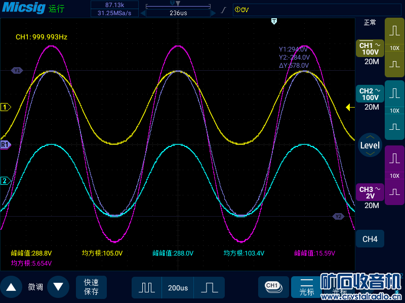

发表于 2024-9-21 08:23:52 | 显示全部楼层
如果从狭义来说,过0(交越)失真只会出现在推挽机中,单端机不会出现。
但从广义来说,单端机在低频时也会出现“过0以后 ”上下波失真。
单端机还会出现在“过0后的过流”失真,即不对称失真。如下图6P1单端机在交流27mA时的输出波”黄线“,当然可以采取措施进行改善,但不能根除。

发表于 2024-9-21 10:42:18 | 显示全部楼层
如果输入的信号是纯正的正弦波,从第一图看同时存在交越失真和削顶失真,从第三图看CH1(黄色波形)似乎供电不足导致顶部压缩

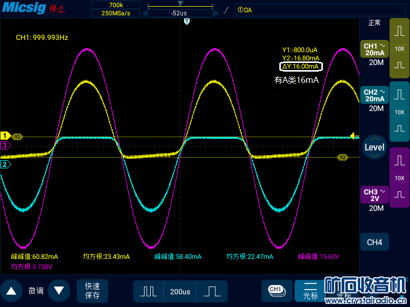

发表于 2024-9-21 13:26:06 | 显示全部楼层
云卷云舒 发表于 2024-9-21 10:42
如果输入的信号是纯正的正弦波,从第一图看同时存在交越失真和削顶失真,从第三图看CH1(黄色波形)似乎 ...
       第一图是推挽机,工作于过功率下,并进入B类段,所以既有”交越“又有”削顶“失真,如果”纯A类“推挽机,即使二管配对差距较大也不会造成交越失真,因为它们工作于互补状态,只有工作于B类时才会产生交越失真。
纯A类工作波,第一、二通道是P-B电压波,第三通道是输出波,深蓝线是P-P波。
B类工作波,第一、二通道是P极电流波,第三通道是输出波。
      第三图是6P1单端,屏阴电压247V,屏流44.53mA,交流电流27mA,并不是电压不足或电流不足,而是单端功率级天生的缺陷,看蓝线是推动波,还是比较完整,如果用”上纯下锐“的波推动就可改善,但不能根除,因此,可利用推动级来进行互补。这就是造成单端机大功率下输出波形不对称的原因。
      补一张前后级互补的图,可以看出推动波是不对称的。
