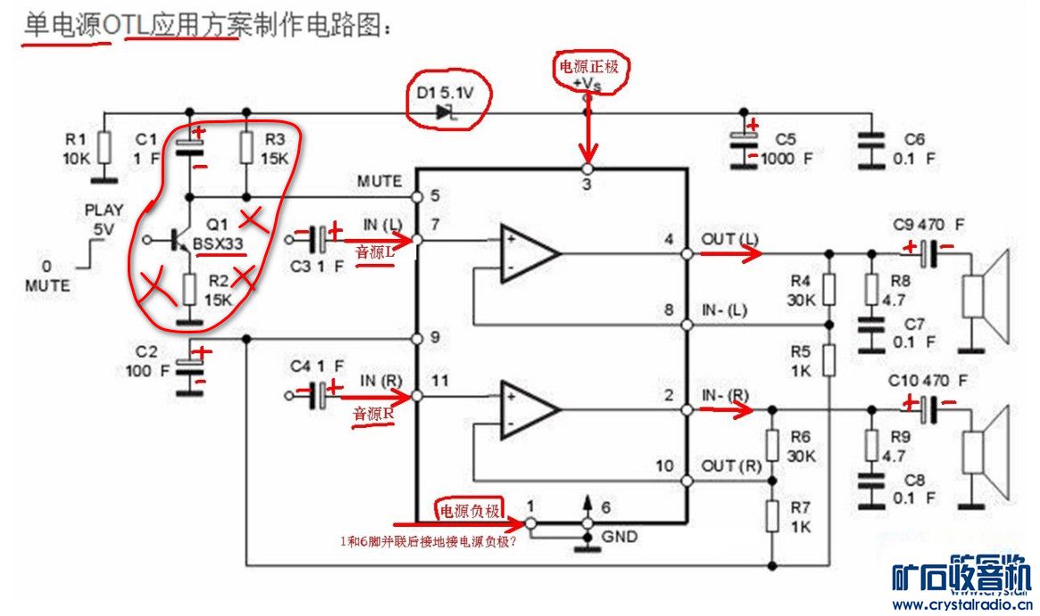

 楼主| 发表于 2024-9-24 18:41:20 | 显示全部楼层
zgrmhx 发表于 2024-9-24 17:45
这是“静音”功能,不需要就可以不用这个电路,前面已经有坛友解释过了
谢谢老师指点!
终于明白了,意思是把画x的大圆圈内的元器件都去掉即可以了。
我是直流单电源,
再请教老师一下,那个d1 5.1v可以不要吗?
谢谢!

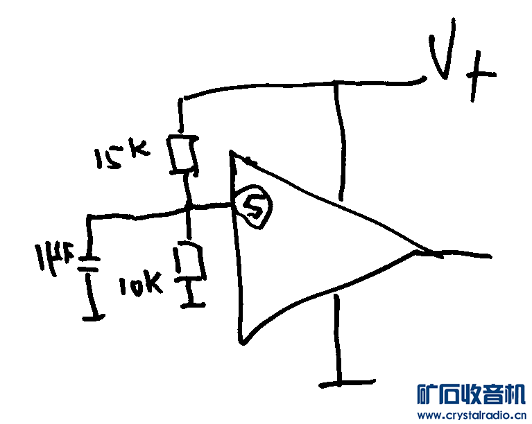

发表于 2024-9-25 02:10:52 | 显示全部楼层
mizonga 发表于 2024-9-24 18:41
谢谢老师指点!
还是没解决,又再次回到一楼的提问.
楼主;请试这个图,这是我自己想出来的.看能否响?

 楼主| 发表于 2024-9-25 07:39:14 | 显示全部楼层
shiuyipyuen 发表于 2024-9-25 02:10
还是没解决,又再次回到一楼的提问.
我用顶楼的官方原图,播放音乐响了一声,停止了,不是没响。
估计是搭棚哪里短路了?
发表于 2024-9-25 14:33:22 | 显示全部楼层
估计是搭棚哪里短路了?
我前面的回答太官方?您看不懂?
5脚的电压决定了整个功放芯片的工作状态。
5脚电压比(+Vs)3脚低2.5V以内时,芯片待机。
5脚电压比(+Vs)3脚低2.5V到6V时,芯片静音。
5脚电压比(+Vs)3脚低至少6V时,芯片工作。
您用DC12V供电,那么3脚就是供电电压12V(相对GND)。
您要芯片工作,那么5脚要比3脚电压低至少6V,那么5脚电压(相对GND)就必须低于6V。
您可以把5脚接到GND(要是怕不小心烧坏,就加个1k电阻),就可以让芯片保持开机了。
 楼主| 发表于 2024-9-25 17:53:40 | 显示全部楼层
xiaocake1 发表于 2024-9-25 14:33
我前面的回答太官方?您看不懂?
拆了。以前我做lm1875也遇到过响一声就停的,别人说是短路保护了,重新布线,就好了。
所以我以为这个7265响一声就停也是短路了。就拆了,有空再重新做吧。
谢谢老师!
 楼主| 发表于 2024-9-25 22:41:37 | 显示全部楼层
还是没解决,又再次回到一楼的提问.
不行啊大神!
按照你这个电路,连响二秒声音都没有,原来的好歹响一声
 楼主| 发表于 2024-9-25 22:43:50 | 显示全部楼层
我前面的回答太官方?您看不懂?
晚上又按照版主的25楼的试了一下连响二秒声音都没有,原来的好歹响一声,能听到一声人叫
