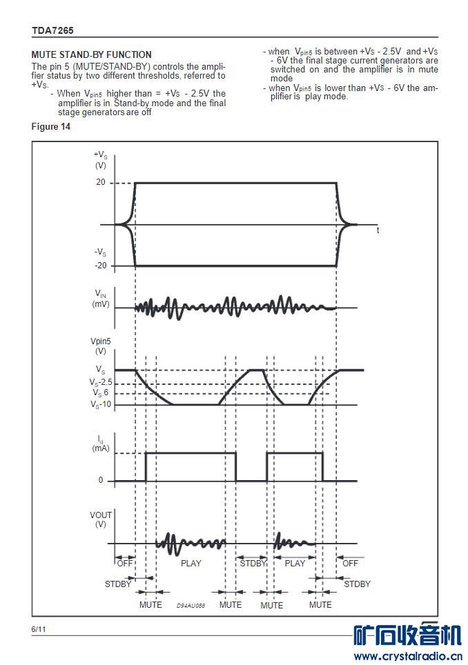

买了进口意法正品TDA7265,想diy,却发现有几个地方不太明白

5脚的电压决定了整个功放芯片的工作状态。
我在25贴给楼主的手绘电路,五脚就是12Vx10/(15+10)=4.8V
精准的比6V低

发表于 2024-9-26 10:06:35 | 显示全部楼层
精准的比6V低
您给的图,电容位置接错了,电容应该并在上面的电阻上。
还有感觉5脚是需要有个电压慢慢降低的过程,也就是需要上电--待机--静音--播放这个过程。

发表于 2024-9-26 12:30:42 | 显示全部楼层
注意参数的离散性。低于正 供电,6V是播放的阈值,最大是7V,最小是5V
12V单电源供电,5脚电压在5V以下播放(包括最大离散)。

 楼主| 发表于 2024-9-26 15:35:50 | 显示全部楼层

可能您没有仔细看,我diy的是接上就出声,但是只响一二秒就停止,不是好久才出声音。
我也用19v电压试过了,也是只响一二秒就停止

您没有万用表嘛?上电后,响的时候测一下5脚对3脚的电压,后面不响了再测一下,这样来判断是不是5脚电压的问题。
既然您以新手自居,能确保真的按图接线了吗?实物接线情况,不能拍照给大伙看看嘛?

是的,发贴时下半夜,没细想,
36贴Figre14波型图下的5脚电路图修正了电容接法,电容1--4.7uF也与我取1uF相同范围.

大家重读本三十多层楼,一个星期,当事人都没有把万用表接在IC五脚上,观察响一声到
静音,改了电路后.响二声了到静音;5脚电压变化.

我手绘图的阻值是电路板上巳有拆下的零件,不必另找.
36#上的5脚图数据是双电源的,用于12V单电源仍不会响!
应使用此图,下电阻15K改10--4.7K
