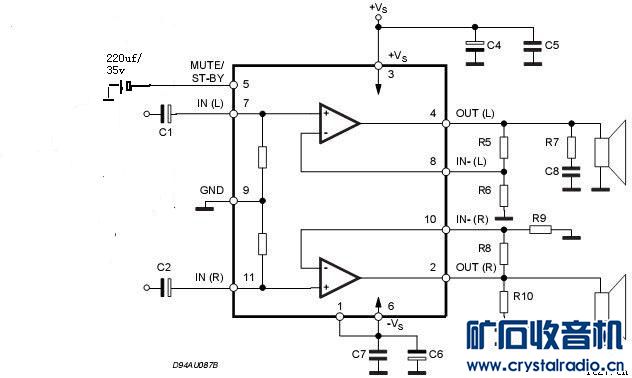

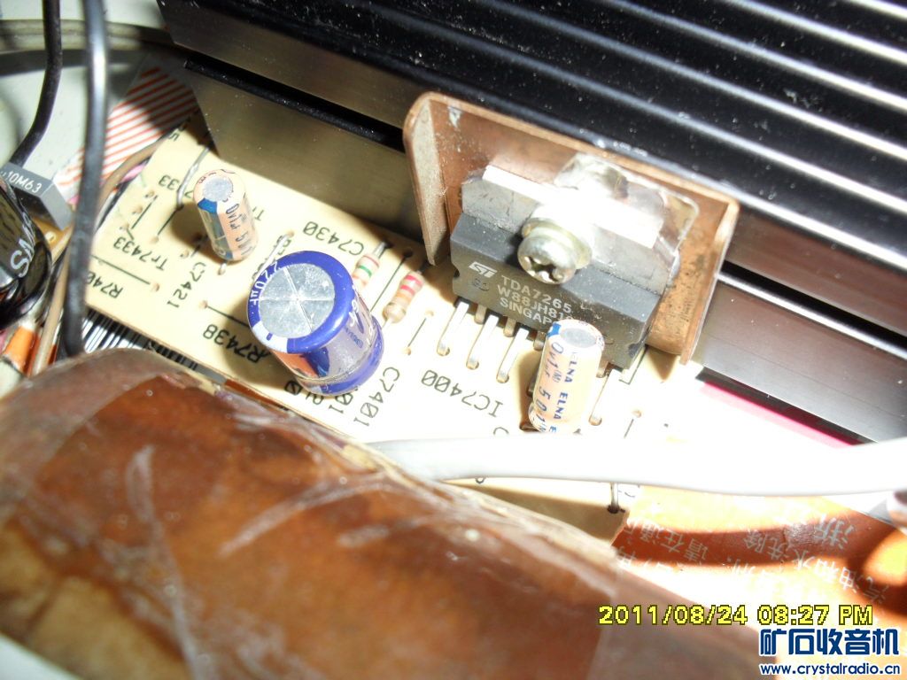

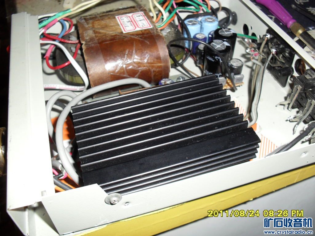

近日偶得海尔电视拆出的带有tda7265的板子一块,按标准电路改造了一番,改成双电源供电,交流双12,用的R牛,音质非常不错的,值得一玩。
TDA7265的电源电压范围可达±25V ;THD = 10%;推荐供电电压±22V ;极限供电电压±25V。
TDA7265是直插11脚ZIP封装,脚位功能如下:
(1)负电源;(2)第一声道输出;(3)正电源;(4)第二声道输出;(5)静噪控制;(6)负电源2;(7)第二声道输入;(8)第二声道反馈;(9)地;(10)第一声道反馈;(11)第一声道输入
不难看出,TDA7265的参数和封装类似于它的兄弟型号TDA7269,但是TDA7265的功率却大了不只一倍。主要也是应用在一些高档的电视机及汽车音响中的。
很多人搞不清5脚如何接,其实外接一个电容就可以了,请看我用的电路图:

一般芯片供电越低,THD越大,7265推荐的电压好象是+-25V的,合起来50V供电
电压太低了,还有7265的输入耦合电容至少是4.7UF的,否则低频下潜没保证.
7265的高频有点毛和暗,这正是THD造成的.所以最好用场运放在前面补一下.
老兄也不回复,不知道还在打磨音质么...
 楼主| 发表于 2011-8-25 06:30:04 | 显示全部楼层
回复 3# 月夜宁静
    准备放单位做电脑功放用,就这样就行了,谢朋友指导。
