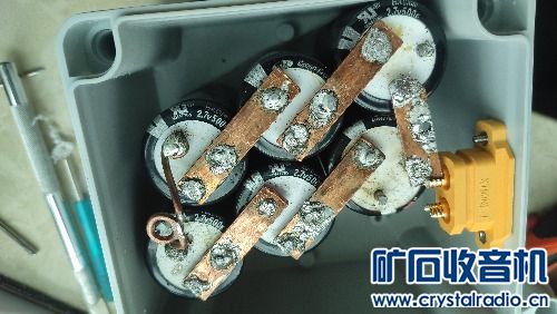

我用T12拆电容,设置400度,235伏供电,电流只有0.126,折算功率不到30瓦,这才是板子上面实际使用的功率。拆这些大电容,或者大焊点的双面板,配合几十块的75~150瓦外热烙铁才好。烙铁头热容大,占很大优势,前提是有足够的空间。

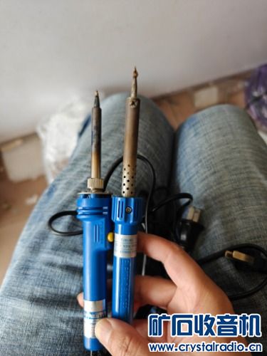

双功率的烙铁也好用 平时用低功率20w 大焊点提前按下加温按钮可以提供200w或130w的功率 比如固特的TQ95或白光的980.熟练使用回温可以秒杀靠传感器测温的焊台。

双功率的烙铁也好用 平时用低功率20w 大焊点提前按下加温按钮可以提供200w或130w的功率 比如固特的TQ95或 ...
是的,这些烙铁,在处理大焊点时,确实比焊台要利索的多。如果这些大焊点,周围没有其他碍事的元件遮拦,会非常方便。有遮拦,不方便时,只能先用热风枪把整个板子加热到烫手,然后用普通焊台拆焊。

发表于 2024-10-15 11:19:39 来自手机 | 显示全部楼层
茹祥臣 发表于 2024-10-15 09:46
是的,这些烙铁,在处理大焊点时,确实比焊台要利索的多。如果这些大焊点,周围没有其他碍事的元件遮拦, ...
980比普通40w外热式还要小一点

980比普通40w外热式还要小一点
为什么你的体积这么小,我的却是这么大?这个是100瓦的的。不好意思,刚看到,型号不一样。

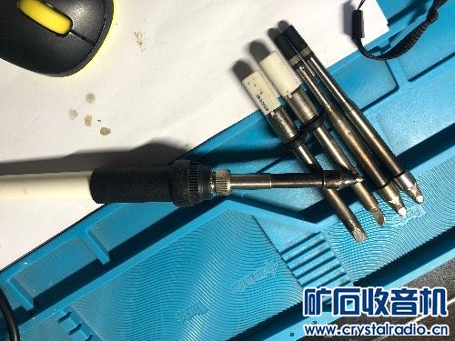

T22大热容头子,200W明纬电源供电。。。还有种巨头的T33
发表于 2024-10-15 21:19:50 来自手机 | 显示全部楼层
专对付大些的焊点。。。
发表于 2024-10-15 21:24:55 来自手机 | 显示全部楼层
和T12相比,热容巨大,一个头子13克多,T12刀头才2.5克

245焊的,这电容引脚不好焊,铝的,用的焊铝焊锡温度高了不行低了更不行
