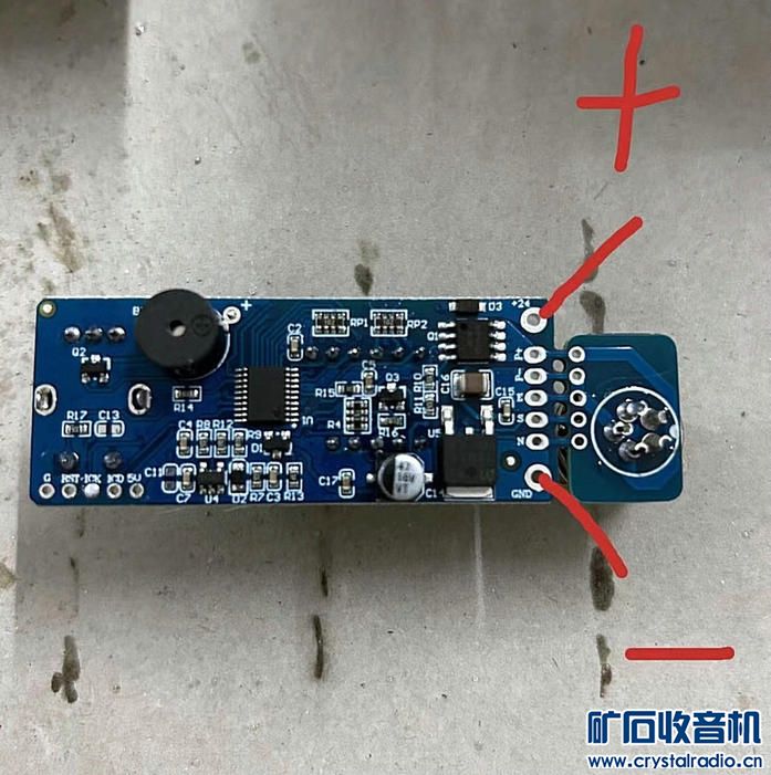

最近在某鱼上花几十大洋整了个带数显的T12焊台,原以为是单片机方案,迫不及待拆开,没想到是魔改版的616电路。具体而言,魔改了以下几点:
1、在电位器下端和直流电源负极之间接入一个数显电压表,作为设定温度指示。
2、手柄中放置水银开关,手柄向下时断开,向上时接通。通过切换温度反馈与直流电源负极之间的电阻实现休眠。
3、电源接地线(PE)直接连接直流电源负极,与T12的Tip尖端相连,作为接地。
4、用了直插的LM258芯片,1206电阻,PMOS为NCE40P70K

温度会乱跑,还是单片机才行。分压采样输入那里并联一个50欧电阻,拿起来断开,加热。放下接通并联电阻减少,然后200度恒温。算是上当。

数显肯定用单片机啊,因为MCU便宜还集成10-12bit ADC
 楼主| 发表于 2024-9-18 14:36:25 | 显示全部楼层
这就是这玩意令人迷惑的地方,都用上数显了怎么不拿单片机控制……

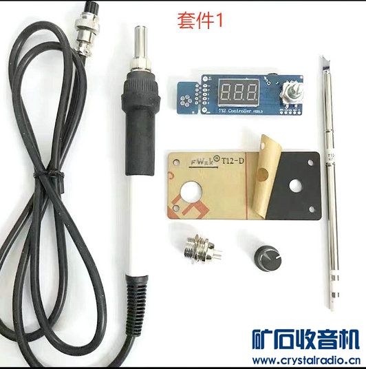

我购买过一个套件,单片机的,很好用,价格也不贵。

发表于 2024-9-18 15:46:58 | 显示全部楼层
我最近正想找一套,坛友能否发个链接给我看看?谢谢先!

发表于 2024-9-18 21:46:28 | 显示全部楼层
在闲鱼中搜索“T12恒温焊台”,图片一样的就是他了。
