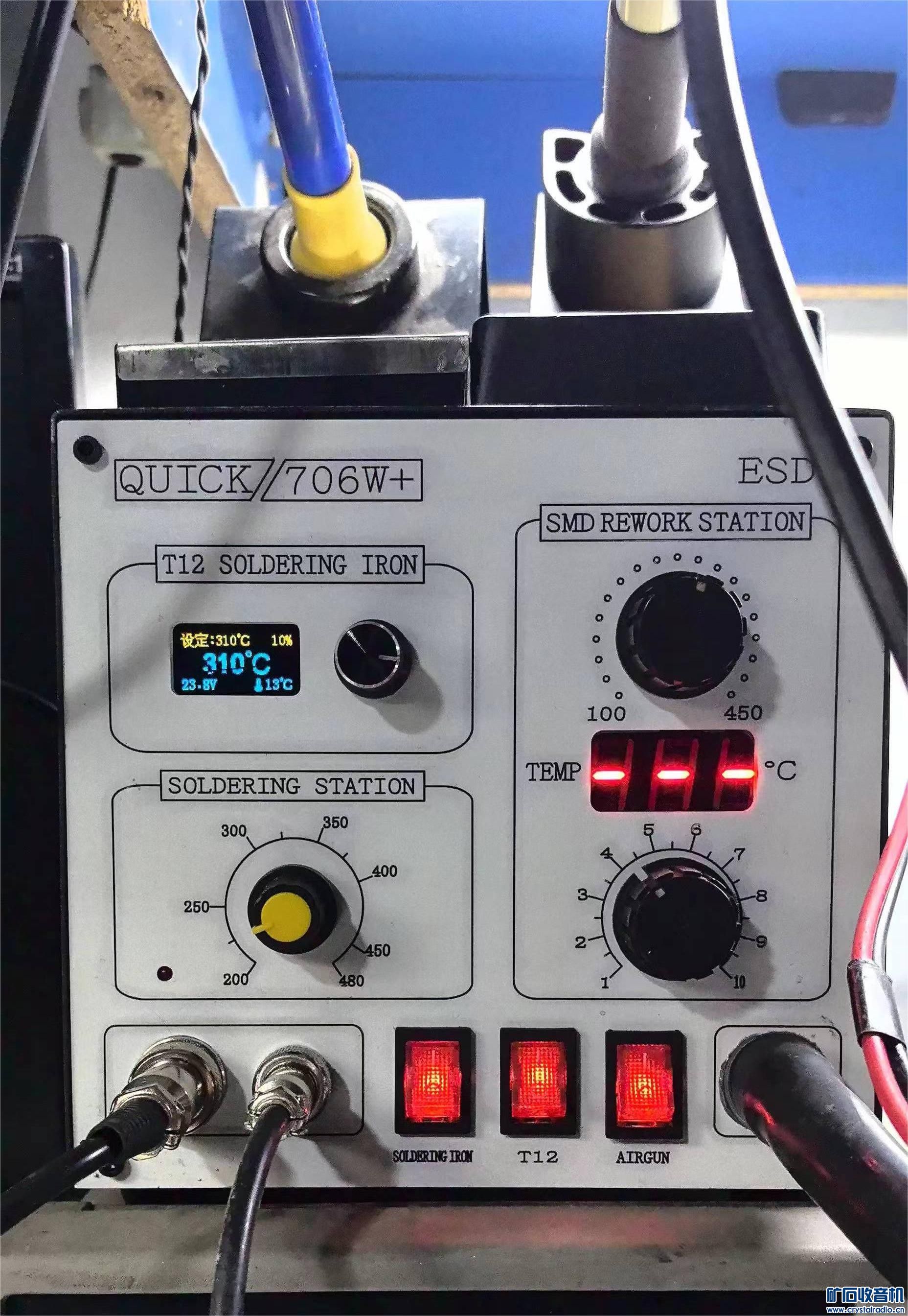

       我的t12什么型号我不知道,几十块钱的散件,自己组装到快克焊台里去的,快克原装的烙铁功能不用了,下面那个装进去的936
原来的  快克焊台
对于大焊点来说,以我的jbc245 原装焊台来说, 用小的头子,调400度的高温,一样不好使,干不动的,热容小,这个时候,用大头子相同的温度,那爽,那流动性,那烫,火热火热的。。。。

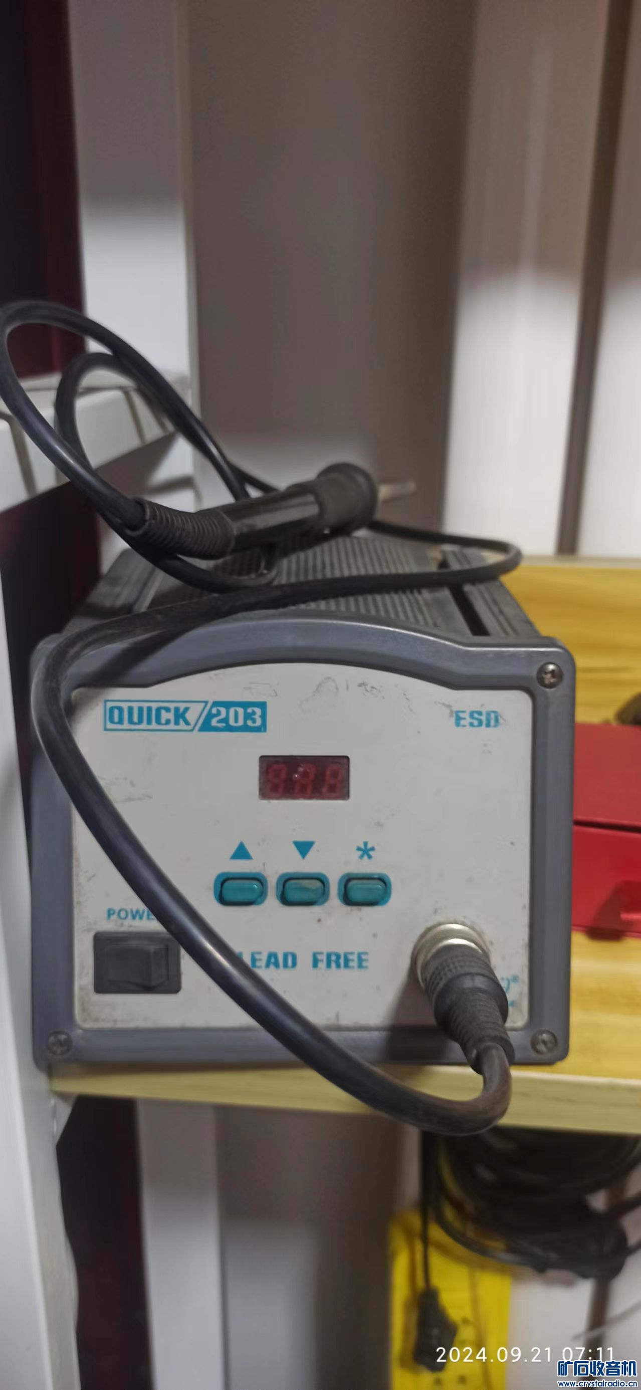

快克203,是我目前备用的,有点不顺手。我查了一下德力西T12,价格100多,和二手203价格差不多,回头把203出了就行。
真心请教一下,我曾用过,未长期使用,想问一下,购买T12,有哪些需要注意的,比如品牌,电源功率,稳定性等。

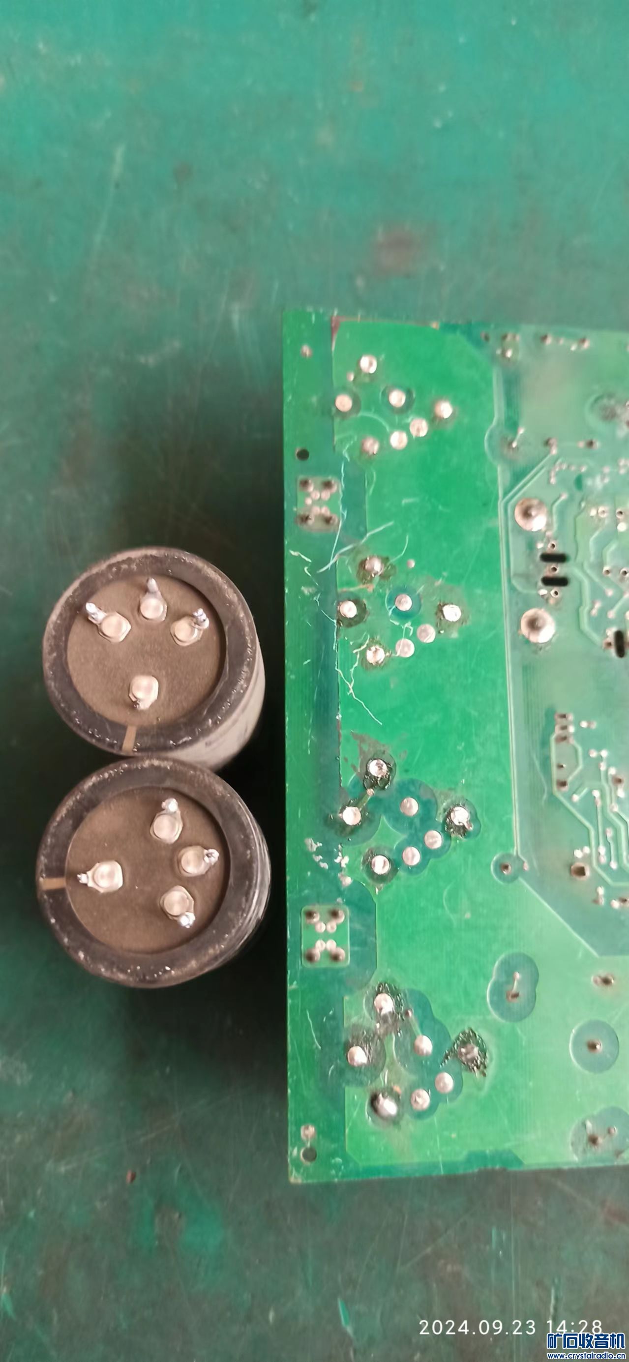

前几天下单买了一台T12焊台,测试了一下,拆图片中的400伏1000UF电容,温度都设置在350度,快克303D的速度是T12的一半。这两个焊台比较是不公平的,303D最大120瓦,但是内部的变压器与203H功率一样,实际使用上303D的控温和回温比203H更准确,回温更快。
设置到350度,主要看最大功率和回温快慢,百元内,T12肯定比936要强。超过百元,203H,322+,肯定比T12要强。
观点基本上和上面一样,做一般使用可以,主要看用途,在满足自己需要的前提下,合理选择焊台。

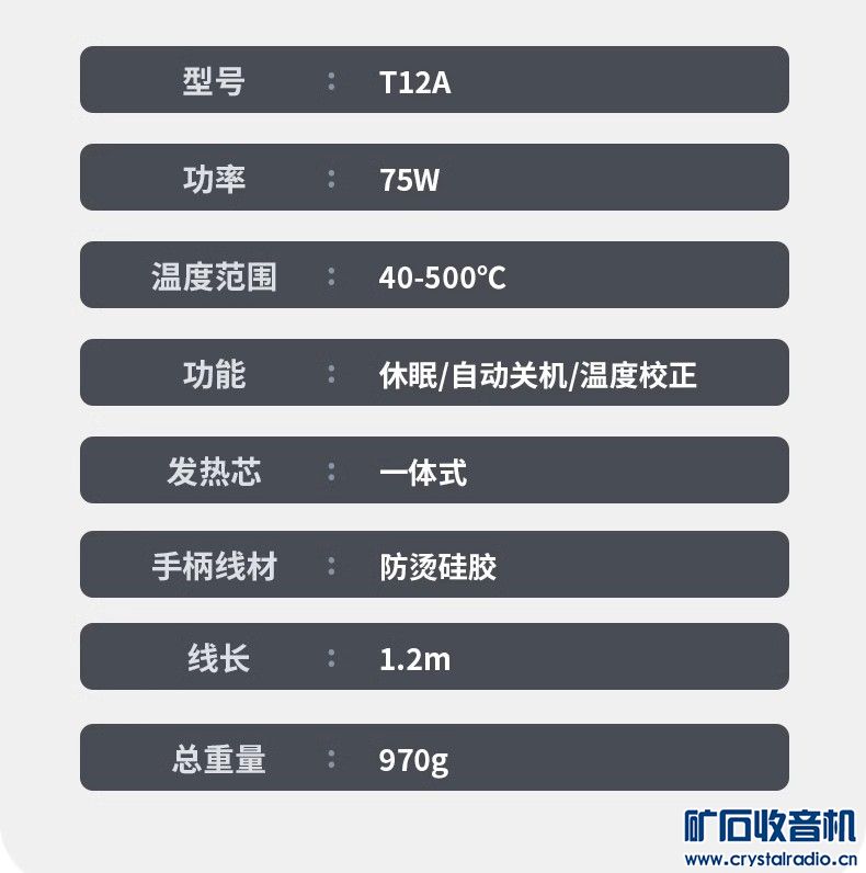

德力西T12A  功率为75W  PK    快克 303D 120w ?
况且这个德力西的t12 真的不咋地。说是75w。里面的小变压器能不能输出75W 都非常的值得怀疑。

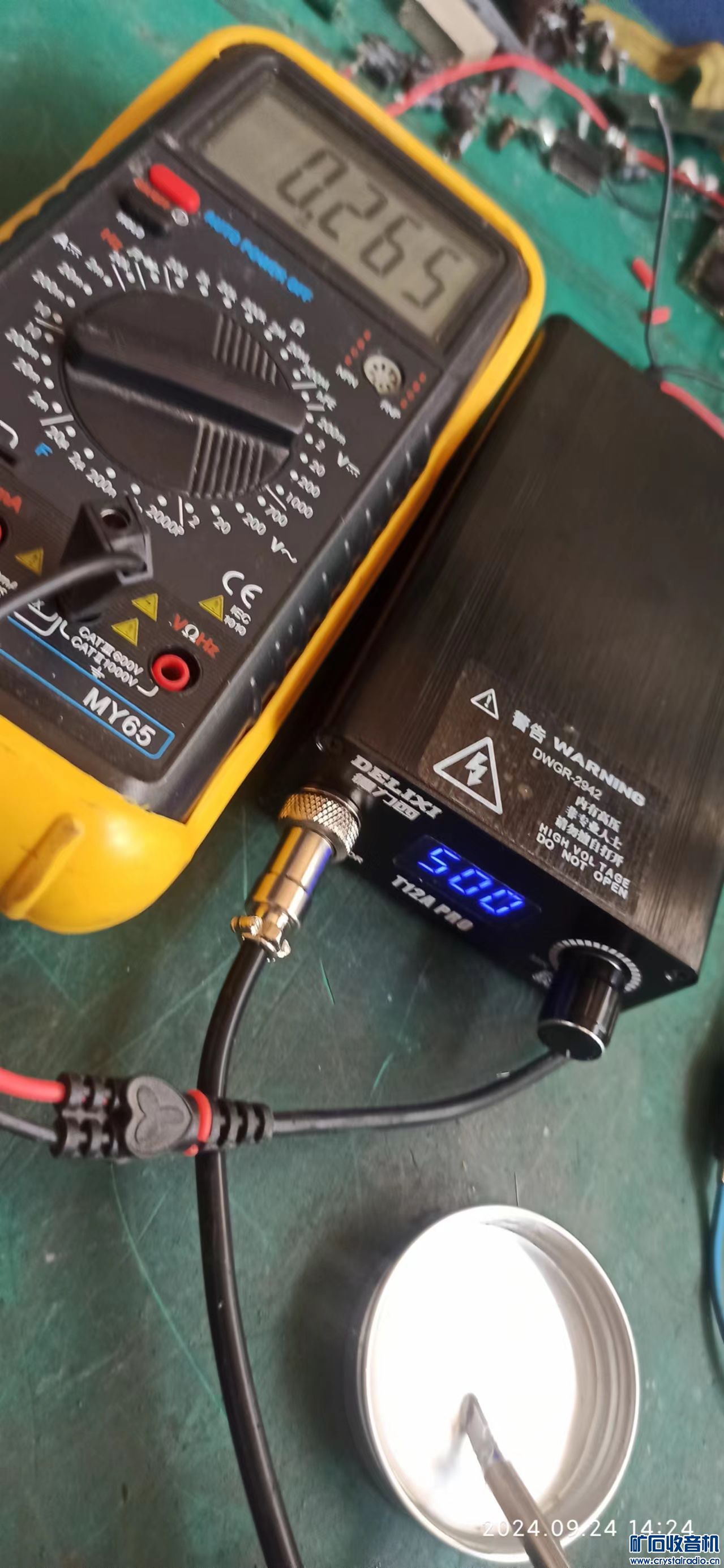

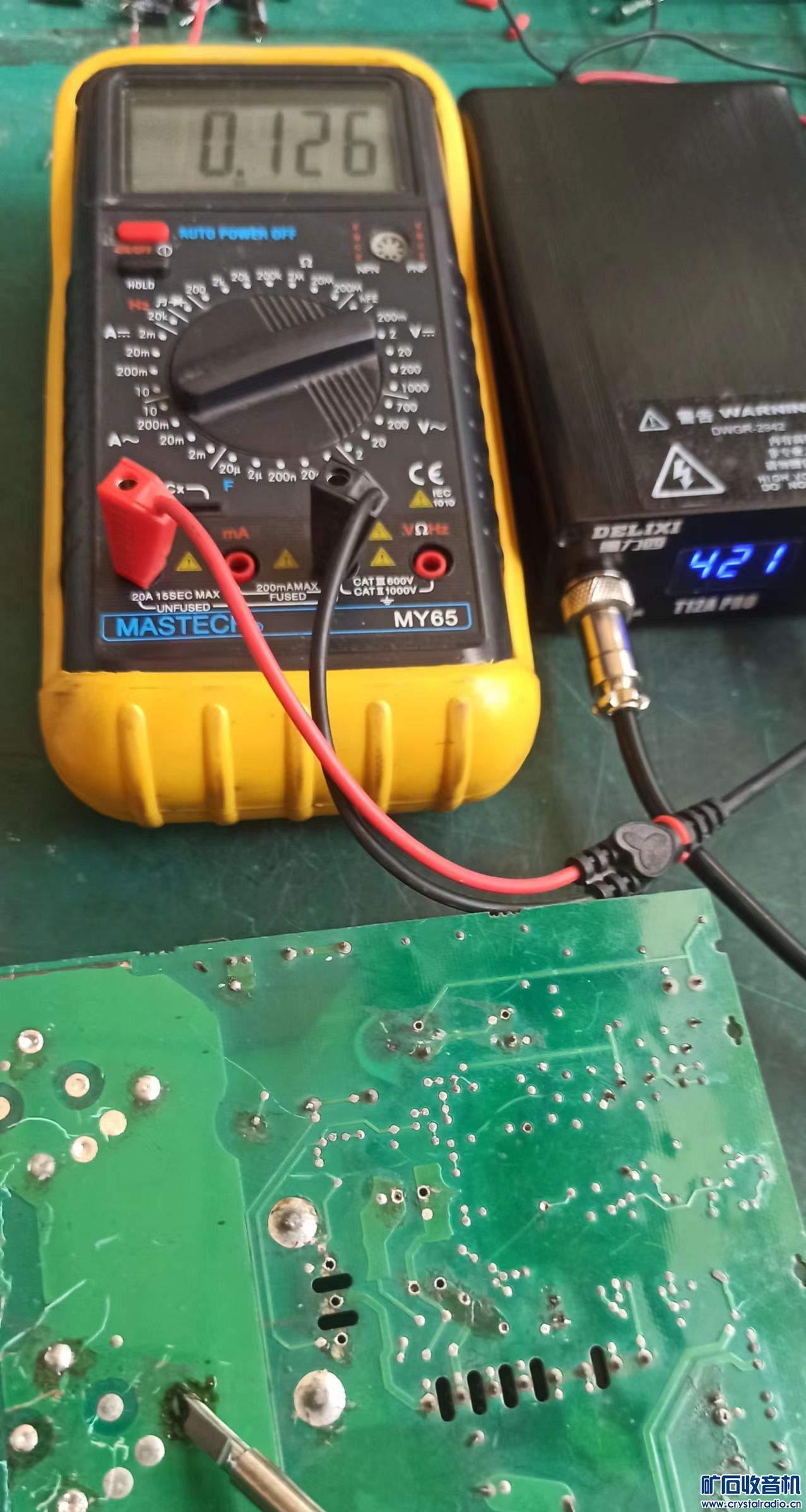

刚才没事测试了一下,本地电压交流235伏,电流表串在市电回路中,这也是不拆机能测电流的方法。
温度调到420度,还是昨天的板子,电流0.126A,基本上高也不会高到那里去。
温度调到500度,烙铁头按在水里,电流0.265A,这个电流是水温上升以后几秒拍到的,最大可以达到0.3A。
按照功率计算,235×0.126=29.61瓦。235×0.265=62.275瓦,235×0.3=70.5瓦。
你那里也有T12,可否方便的时候,测试一下。
