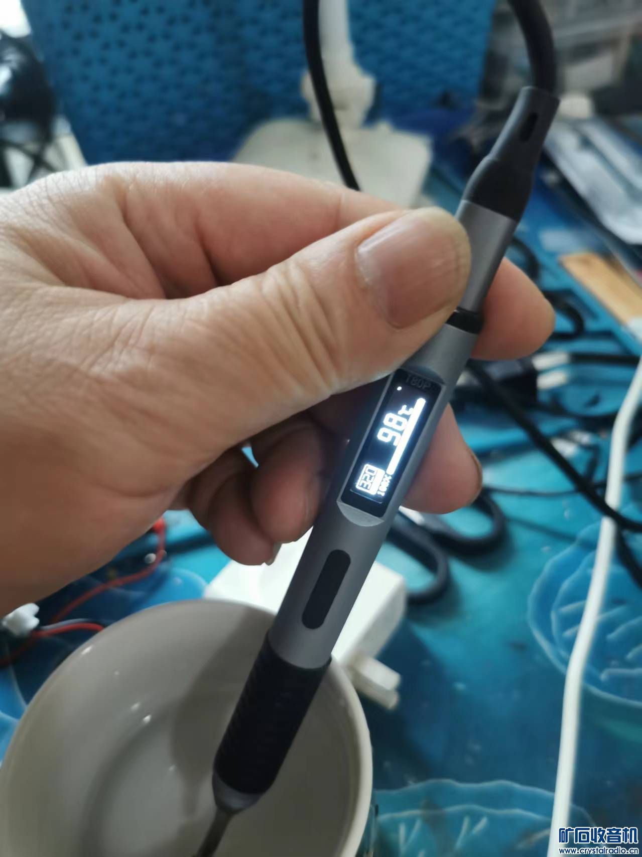

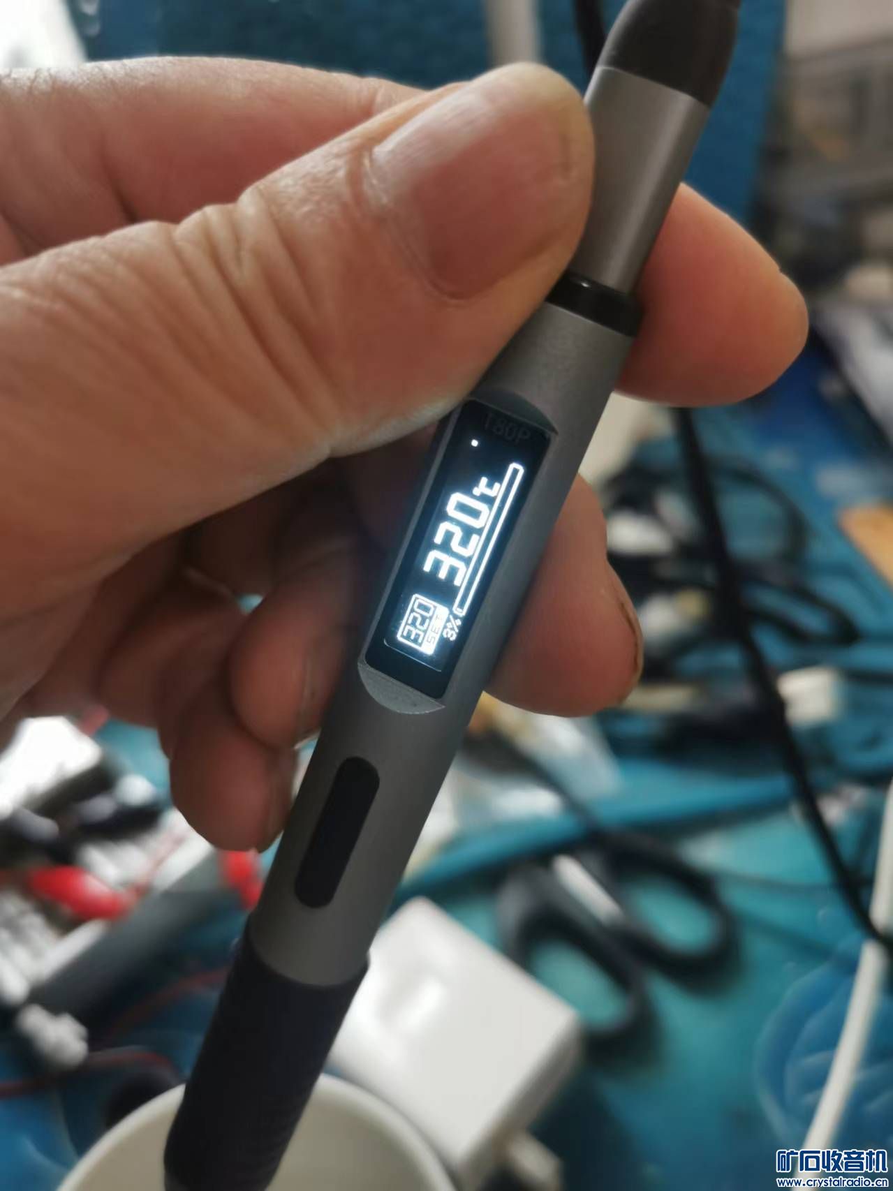

我的测试只是把头子两毫米左右浸进水里,因为焊接的时候也只有烙铁头尖接触焊接面,这样参与真实工作环境相差不大,如果把整个烙铁头全部浸入水里,他的表现是这样的

      这个是说明,发热芯外部包围的材质,导热快吗?

如果放入水中,温度几乎不动,说明该烙铁回温性能好,是吗?

       我的理解是不是导热体 导热快,迅速降低到周围的水 环境温度也就是100摄氏度以下?

恒温电烙铁,顾名思义,就是烙铁头温度在受到环境改变时温度下降,恒温电路及时启动,使烙铁头温度保持设定值,这样的电烙铁称为恒温电烙铁。回到设定温度值的时间越短,体现到温度显示值变化越小,肉眼看起来几乎不动。也就是常听到的回温快。个人理解,不知对不对。

你说得对。实际上,回温速度受多种因素限制,包括温度检测热电偶与烙铁头的距离,烙铁头的形状和比热值大小,发热方式,温控电路,焊台功率等因素有关。
传递到焊点的功率,又与阻热层,焊点大小有关。
焊台价格不一样,在实际使用上也是有区别的,应根据不同性质合理选择焊台。
