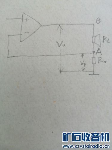

数据已经说了,喇叭的阻抗在谐振点和高频段会升高几倍。造成这些地方时功放处于不稳定甚至是过载削峰的状态。所以这个取样电阻不能过小,八欧喇叭用一欧电阻,四欧用0.5欧电阻。具体怎么来的我也找不到给你了。以前保存数据的硬盘现在不认盘了。给你改的图是一种混合反馈,合适的电压电流反馈比例可以使喇叭阻抗变化很大时维持功率变化不大。这个比例是图中的数值。390欧可以稍微改变微调一下比例。

电流负反馈电路中一般都会加有电压负反馈回路,原因就不多说了。另一问题就是喇叭下端所串电阻大小及其它有关分压的问题是值得商讨的,我个人认为应根据放大器形式,所用元器件及所使用音箱不同而定,并不是一个固定值,原因如下:
设某个放大器输出电压为Vo(B点到地),所用负载为RL,所串联的电阻为Ro,Ro取样电流转换为的反馈电压为VF(A点到地),那么根据分压原理可以得到:
VF=[Ro/(RL十Ro)]xVo,当RL、Vo固定时,反馈电压与Ro成正比关系,而反馈电压的大小又与放大器相关,对某一放大器而言,它有一较好的值,过大虽然失真小,但会造成放大倍数小,放大器内阻大,过小失真大,但放大倍数高,放大器内阻低,是要权衡利弊的,这只是单纯考虑放大器的情况,如加上喇叭再看就未必合适了,你只要看看不同喇叭的阻抗曲线就会明白,每个厂出的不同材料制成的喇叭其曲线均不相同,就是相同厂同尺寸但不同型号的喇叭也是不同的,很简单的一个例子,12吋喇叭与8吋喇叭同样是8欧阻抗,它们俩的音圈电感量相同吗?肯定不同,那对放大器的要求一样吗?肯定不一样,再有各人喇叭所使用的分频器电感,直流电阻,喇叭线长短,直流电阻,喇叭线的分布电容均不相同,所以Ro不是固定的,是根据各喇叭的实际情况加以选择,选择自己听音并结合放大器的失真,增益进行这当调整,有时会在某方面进行适当妥协。
 楼主| 发表于 2024-9-17 13:46:47 来自手机 | 显示全部楼层
根据你上的图片,似乎没有电流负反馈分压,所串电阻为1欧,喇叭为8欧,按输出功率1W(Vo=2.83V),计算一下反馈电压VF及反馈系数F:
根据VF=[Ro/(Ro十RL)]XVo计算:
VF=[1/(1十8)]x2.83=0.311V,
反馈系数F=1/8+1=0.11,不算太大,也不算太小,关健适合自己音箱就是最好的。
再算一下Ro=0.15殴时的反馈系数
F=0.15/8.15=0.0184,比你的小很多,再经分压后就更小了,当在3档吋,因短路了Ro,就纯为电压负反馈了,阻尼系数好50。

你这都是些错误的知识,而且你也没有正确使用过电流反馈的功放。对喇叭电流的取样就是为了校正其失真,功放应该直推喇叭,中间不应该有分频器。不客气的说,绝大多数音响爱好者不懂得用电流反馈。包括你看的那篇文章的作者。你可以翻遍古往今来的那样文章和电路图,这个电阻的取值有0.1,0.22,0.33,0.39,就没有0.5欧,1欧。取0.1的,八欧喇叭是0.1四欧喇叭也是0.1。所有的文章都没有提到过功放直推喇叭中间不允许用分频器。

哦,是退休的老前辈啊,那你有大把时间的,真心建议你试试看。电压反馈的增益是(lm1875的)22k/220,电流反馈是8/1。22k关系到集成块的稳定性,其它集成块是其它数值。以其文档为准。220可以微调。其它元件不要改。电压电流反馈比例可以8:1,9:1,10:1,靠调220电阻来达到。
