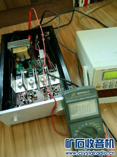

功放的阻尼系数是功放的重要指标之一,坛友们一般多重视放大器的失真,换线换补品,但阻尼系数却常被大家忽视。
由于扬声器是感性元件,因此扬声器的阻抗与频率有相关关系的,也就是扬声器的阻抗会随频率的改变而改变,当阻抗变化时,放大器内阻和喇叭之间的电压也随时会改变,这就造成频率不同输出功率也不同,造成放大器的失真,特别是低音部分会造成输出信号己终止,但喇叭还会继续振动,形成严重的拖尾现象,为此我们可用电阻尼方式来抑制这种现象的发生,这个电阻尼我们可以用减少放大器内阻(即从喇叭端向放大器看进去的阻抗)的方法加以抑制,也就是对负载喇叭产生的拖尾现象能被低的内阻迅速地衰减。
我们一般用阻尼系数D来表示放大器对这种拖尾现象的抑制能力。
怎么测试阻尼系数呢?通常是测量空载电压与额定阻抗时的电压根据公式求出。
D=V'/(Vo一V‘)式中V’为额定负载时的电压,Vo空载时的电压。
举一测试实例
本人前段时间制作了一款小功放,测试结果见照片。
V'=2.88V,Vo=2.99V,
D=2.88/2.99一2.88=2.88/0.11≈26,也就是我这台功放的阻尼系数为26。
个人认为阻尼系数并不是越大越好,而是要与你所用喇叭匹配才是最好的。
欢迎大家探讨和交流,提出自己的见解。

对不起,看不清照片里是哪里连到哪里,负载和空载分别在哪张图?D的定义从哪里来?
 楼主| 发表于 2024-9-15 17:42:49 来自手机 | 显示全部楼层
空载是上面的图,2.99V,带载有电阻排的,2.88V。
