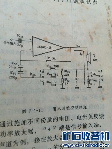

我上个李应楷书中的简化图。补充一下,图中1档阻尼系数1,电流负反馈最大,相当于内阻=负载阻抗,2档阳尼系数10,3档阻尼系数为50。

控制力其实就是阻尼系数,功放内阻越低,阻力系数越大(相同负载),对喇叭的控制力越强,阻尼系数大的功放相当于恒压源,不管你是电流反馈还是电压反馈,最终都是以恒压源的方式来输出的。电流负反馈扬声器下端加了个电流取样电阻(将它反馈到输入级的“一”端),尽管不大(0.1~0.3欧),但它是内阻的一部分,功放内阻增加(指与电压负反馈相同反馈系数下而言),阻尼系数减少,也就是对喇叭控制力减弱。

发表于 2024-9-17 00:16:56 | 显示全部楼层
既然你说你做过,那现在你可以试试把电阻取一欧,按你的说法,这个内阻高达一欧以上的功放,其阻尼系数应该是相当小了。对喇叭的控制力应该是相当弱的。你试试看是不是这样的。
发表于 2024-9-17 00:21:17 | 显示全部楼层
就拿你那个图来改,只取一档的390欧电阻,其它电阻去掉不用。取样电阻用一欧,喇叭八欧
 楼主| 发表于 2024-9-17 07:13:05 来自手机 | 显示全部楼层
看一下19楼电路图1档,电流负反馈最大,阻尼系数为1,内阻为8欧,2档电流负反馈比1档小,阻尼系数10,内阻0.8,是不是2档比1档控制力强。不是按我说的内阻为1欧,而是计算得到的。以1档为例,D=1,Rfz(喇叭负载阻抗),按阻尼系数D=Rfz/Zo,Zo(内阻)=Rfz/D=8/1=8欧,这相当于无负反馈的胆机。一般电压负反馈,功放内阻都在1欧以下。这不是我说的,这是这本书的作者李应谐(80年代与李宝善齐名的2大名人之一)讲的,我只是个搬运工。

发表于 2024-9-17 09:45:50 | 显示全部楼层
这些电流反馈电路都是错误的。以你那个图为例。8/0.15=53.333333倍,喇叭有点频段阻抗会增加五倍甚至是十倍,这个电阻取值下放大倍数就达到二百多倍~五百多倍。这就已经超过一般放大器的稳定工作状态了。二档时会更离谱,再翻七倍。你玩的都是错误的图。
发表于 2024-9-17 09:51:33 | 显示全部楼层
