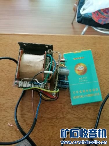

发表于 2024-8-29 00:08:28 | 显示全部楼层
chipset009 发表于 2024-8-28 17:26
看不懂。每个线圈有很多匝,但是连着的,一个线圈只能当电容的一个极板。
你理解的偏差在于: 单个线圈 = 电容单个极板。
电容单个极板有个前提:极板上各点是等电位的。
现在线圈承受交流电,每匝线圈都承受一定的电压降,线圈就像电阻一样在分压。
如果线圈没有压降(例如走的是直流电,线圈电阻很小),那么各个小电容就是并联的关系,最终汇聚成一个大电容,就是你理解的线圈=极板的状态。
现在线圈有压降(走交流电),那么各个小电容就不是严格的并联,就有了我之前的那张图:每个线圈拆分成无数个单圈电感串联形式。
看不懂没关系,可以尝试思考下为什么 单个线圈 ≠ 电容单个极板
发表于 2024-8-29 00:31:51 | 显示全部楼层
这个帖子怎么像个刚接触变压器的初中生呢,我猜想楼主鄙视的大多数人都知道这是分布电容引起的。
 楼主| 发表于 2024-8-29 09:20:00 | 显示全部楼层
你跟luosifu说的好像是一回事。只能画成很多小电容,否则没法用图来表达清楚。
根据你们的描述和讲解,我现在是这么理解的,每匝线圈相当于一个交流电池(发电机),相位相同,根据电磁平衡,串联起来等于市电电压。初级和次级相当于一个大电容的两个极板,只是容量很小,由于极板就是很长的线,电荷分布并不均匀,分布不均匀的原因是每匝线圈产生电压,电磁场强行推动的结果。当电笔碰到次级的一个金属线头,和大地形成通路,由于是交流电,所以电容导通,点亮氖管。
我的另外一个理解从电场的角度去想的。靠近火线引出线的地方电场最强,靠近零线引出线的地方电场最弱,电场不是均匀的,但是大趋势越往外场强越弱,由于初级和次级杂散电容的存在,而且交流电的的电场不停的变,当电笔碰次级某个金属线头时和大地形成通路,电荷在电场里受力运动,点亮氖管。
非常感谢各位的讨论。24H内不能再加分了,明天再给各位补分。

发表于 2024-8-29 09:29:53 | 显示全部楼层
根据你们的描述和讲解 ...
对的,就是这个思路。
从电场方面理解也是对的,本质上电容器就是研究电场的分布。
