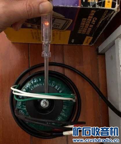

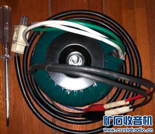

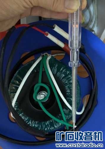

铁芯隔离变压器初级接市电220V,不论环型还行EI型,都测过,结果一样。
如果火线接初级靠近铁芯的引出线,零线接初级远离铁芯的引出线,电笔碰次级或者固定架金属均不发光。
如果零线接初级靠近铁芯的引出线,火线接初级远离铁芯的引出线,电笔碰次级或者固定架金属均发光。
表象是感应电压高低不同,对于搞电的人来说,这种敷衍的说法太掉价,哪位能解释一下深层的原因?

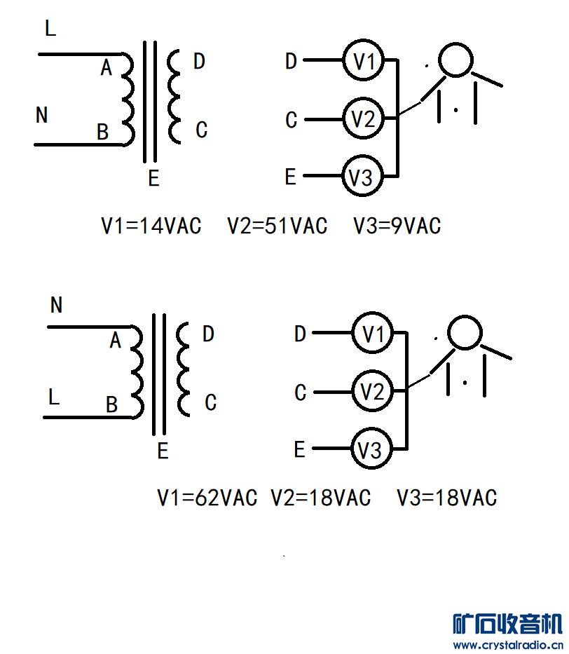

刚才测了一下,我这个变压器油屏蔽层,但我没使用,我也没区分那端哪段,只是对调了220VAC的顺序
所有测试,变压器次级均不接负载,没有被测试的一端悬空,电压表一端接测试点,另一端我用手捏着

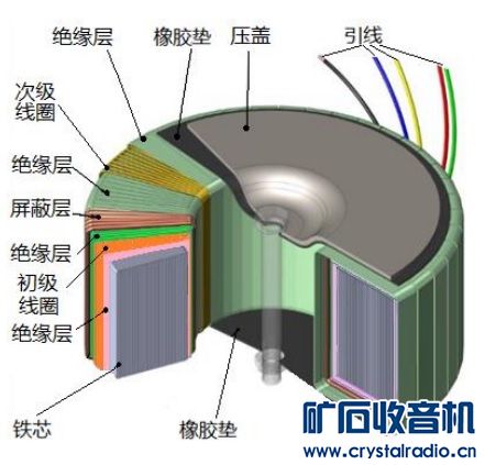

 楼主| 发表于 2024-8-28 11:01:31 | 显示全部楼层
luosifu 发表于 2024-8-28 10:28
“靠近铁心的引出线”“远离铁心的引出线”指什么?靠近指内层,远离指外层?
铁芯在最里面,按照往外的次序是:铁芯,铁芯和初级之间的绝缘层,初级线圈多层,初级和次级之间的绝缘层,次级线圈多层,次级和外界的绝缘层,固定金属架。
初级线圈靠近里面,而且初级线圈不止一层,如果初级线圈只有一层,怎么接火线和零线都靠近铁芯,没有分别。
 楼主| 发表于 2024-8-28 11:06:02 | 显示全部楼层

发表于 2024-8-28 11:14:29 | 显示全部楼层
如果只是测量外壳,可以用分布电容,以及零线与地线存在电势差解释,不过我后面的测试,在开路的次级上测两端,电压也不同,这个我就没法解释了
