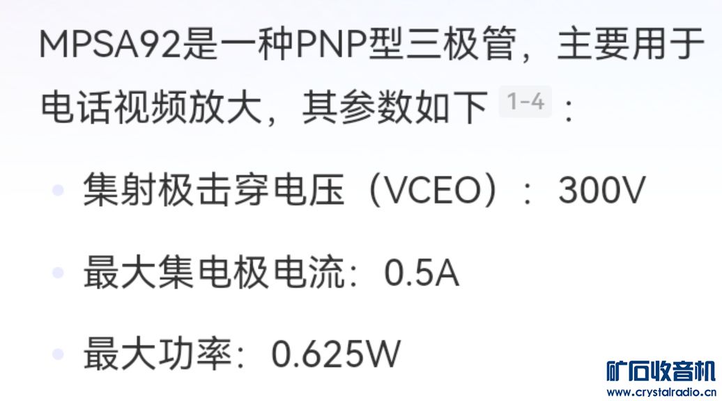

发表于 2024-8-16 09:21:47 来自手机 | 显示全部楼层
sjh327 发表于 2024-8-16 07:40
有个简单的,45W功率输出,改下参数,用6P14推挽应该也不错。
MPSA42是NPN型晶体管,MPSA92是PNP型晶体管!
这个图纸是否弄错了?

发表于 2024-8-16 14:55:58 | 显示全部楼层
这个图纸是否弄错了?
多谢指教! 找下原文,在下一期已经勘误了,
45瓦混合功率放大器 92年9月
图 2 中
晶体管应标记为MPSA 92。
图 5 应该有一个来自将标签中心移到左侧的标签上,从而将电源连接到 T2。电子管灯丝可以串联在 12V 上
希望。在图 6 中,组件覆盖层 D5-8 应标记为 D1-4,也应标记为 Q1、1 和 Qla、2a应旋转 180°
