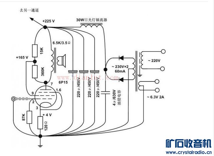

电子管功率放大为啥声音比普通石机好?
个人认为最大的原因是电子管的非线性,众所周知,动圈扬声器是电感,所谓阻抗只是在1K左右的,实际上低频和高频阻抗会增加,晶体直耦输出太线性了,会造成高音和低音功率降低,所以声音会太干刺耳,而电子管单端特别是五级管接法,负载阻抗越大,自然提高输出功率,对比石机直耦,输出更多的低频和高频,声音自然柔和耐听,所以我一直想做一台标准胆机校音,思来想去10W左右机器合适,校音足功率,也不需要投入太多,有下几种思路,但我最电路设计知识太欠缺,特发出来请高手指导:
1、宝尔真EL34电路
这个电路很成熟也简单,但从高保真角度思考,前级用运放绝对是高性能,所以我想抛弃前骑马电路,直接用运放推动34后级,这里要求末级无反馈,避免扬声器信号反馈造成失真,电压放大级反馈,影响就没扬声器反馈问题多,但是不知道这个运放有什么要求,是用5532正负15V供电就能达到10W输出,还是得用49810推动才能获得最大输出功率????
2、6P15单管。
15很便宜,又是高性能管,如图,这个电路超级简单,五级超线接法,4个电阻加一个变压器,但不知这个电路能不能发挥出15应有的功率?为了达到10W,需要2个3个15并联?
又或者用15末级伴音的电路,也能获得最大输出?
还有我想驱动600欧高阻耳机,在输出再变压器上增加一个600欧的绕组,就实现既能推动音箱,也能接耳机?
思维还有点混乱,后面清爽点再改吧,烦请前辈指导!

如果用EL34,1只就足够输出10W,用6P15,我估计得2只3只并联,不过我不知道如果用EL34电路,前级用运放能否保证输出,用哪种类型的运放?
用6P15最简电路,没前级,单只的输出功率能否保证?

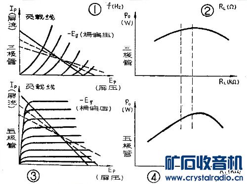

 楼主| 发表于 2024-8-14 12:07:25 来自手机 | 显示全部楼层
dabfxz 发表于 2024-8-14 10:27
好像电子管的“非线性”和高频、低频没有什么关系的啊!
另外,五级接法是不是“五极管”的标准接法,也请 ...
我也不是很懂,具体来说,晶体管机输出的电压恒定,输出功率随扬声器的阻抗提高而降低,扬声器低频高频阻抗会增加,所以损失了高音和低音,但是电子管机负载特性不一样,是随阻抗升高,输出功率增加,输出恒流,在一定范围内扬声器阻抗变化都能补偿,如下图,标准接法补偿效果比三极管接法更好。
是五极管接法,打错了。
