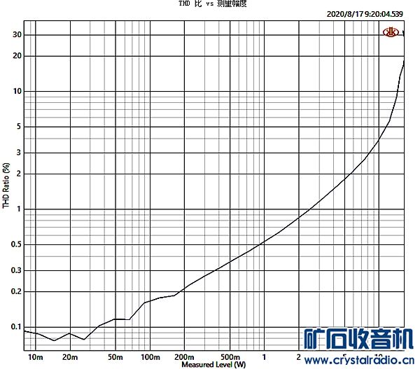

发表于 2024-8-15 15:38:38 | 显示全部楼层
现代的音乐,1KHZ以下的能量占整个的70%。去研究一下电子分频,每个频段推荐的最大功率就知道了。
人耳对中频很敏感,比如口水声,一般就是3K-4KHZ频率,很敏感。对于低频,很多有低音炮的系统,低频20%的失真都听不出来。
所以现代放大器,最大输出功率用10%失真来界定,是有理由的。

发表于 2024-8-16 06:13:04 | 显示全部楼层
第尾才子 发表于 2024-8-15 21:48
你自订10%吧。目前没保证具0.1‰失真以下的放大器都不敢说及格。而胆机,70年前已走为1%。而威廉逊放大器 ...
原来你还不明白什么叫最大功率。
如同你的车是200马力,你平时开车的时候,可能只有几十马力。。。。。。。
失真小,TDA2030A,几毛钱一个IC,18瓦最大功率,失真轻易就0.01%,。。。。。。。

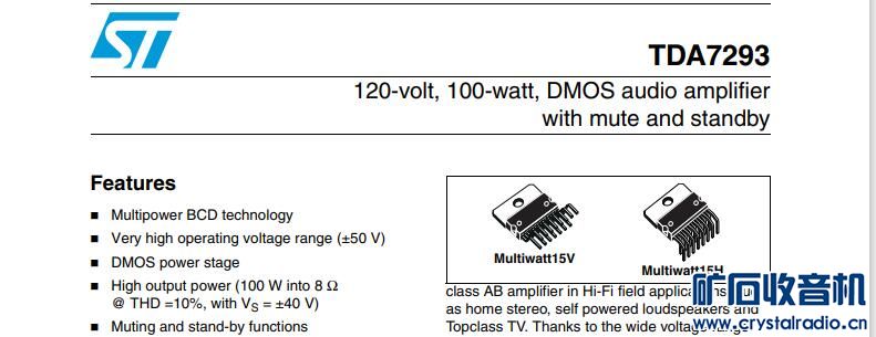

发表于 2024-8-16 06:26:03 | 显示全部楼层
大家常用的TDA7293的资料:
