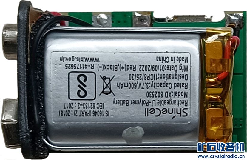

半年之前买的可充9伏锂电套件几乎全部报废!

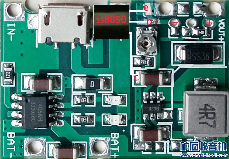

    网上有售的锂电池升压替代9V叠层电池模块具有充电和升压功能,用来制作替代电池很方便,但是其自放电电流大,几个月不用锂电池就会亏电,对于不常用又不时需要的人来说就不合适,而买的电池放的时间长了也会失效。通过在该模块基础上加以改进,即可解决其自放电问题。

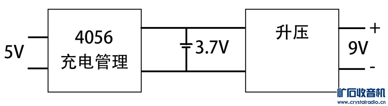

    网售模块将锂电池充电和升压做在一块电路板上,大小可以放入叠层9V电池壳中,其功能结构如下图。

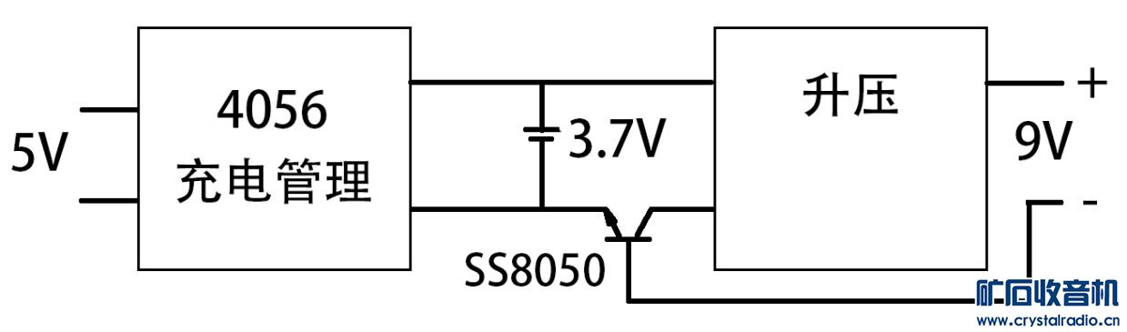

    改进方法就是控制升压部分在无负载时切断电源不工作,有负载时自动接通电源开始升压,如下图所示。
SS8050集电极最大电流为1.5A,因此改进后电池负载电流最好不大于300mA,因无负载短路保护措施也要防止电池正负极短路。

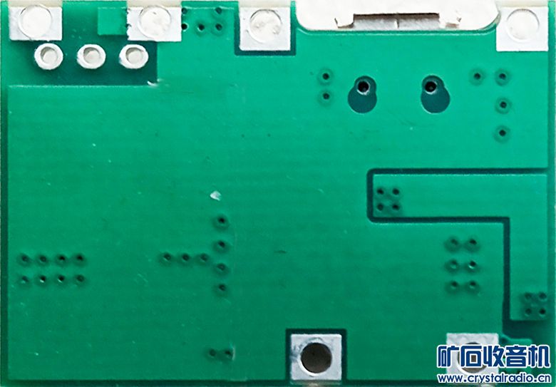

    模块电路板正反面上各需要切断1处,如下图红线所示。
    SS8050三极管焊接如下图,输出9V如图中+-点处。焊接完成后,接上锂电池,调节可调电阻,使+-端电压为9V即可。需要注意的是,输出端不接负载时输出是不会升压的,所以只用数字用万用表测量输出时电压只有约3.3V,调整输出电压时要在输出端接一个1k左右的电阻。如果不加负载用数字万用表测量输出已升压,就在SS8050的b、e焊点间焊上1只500k-1M的电阻,提高其可靠性。

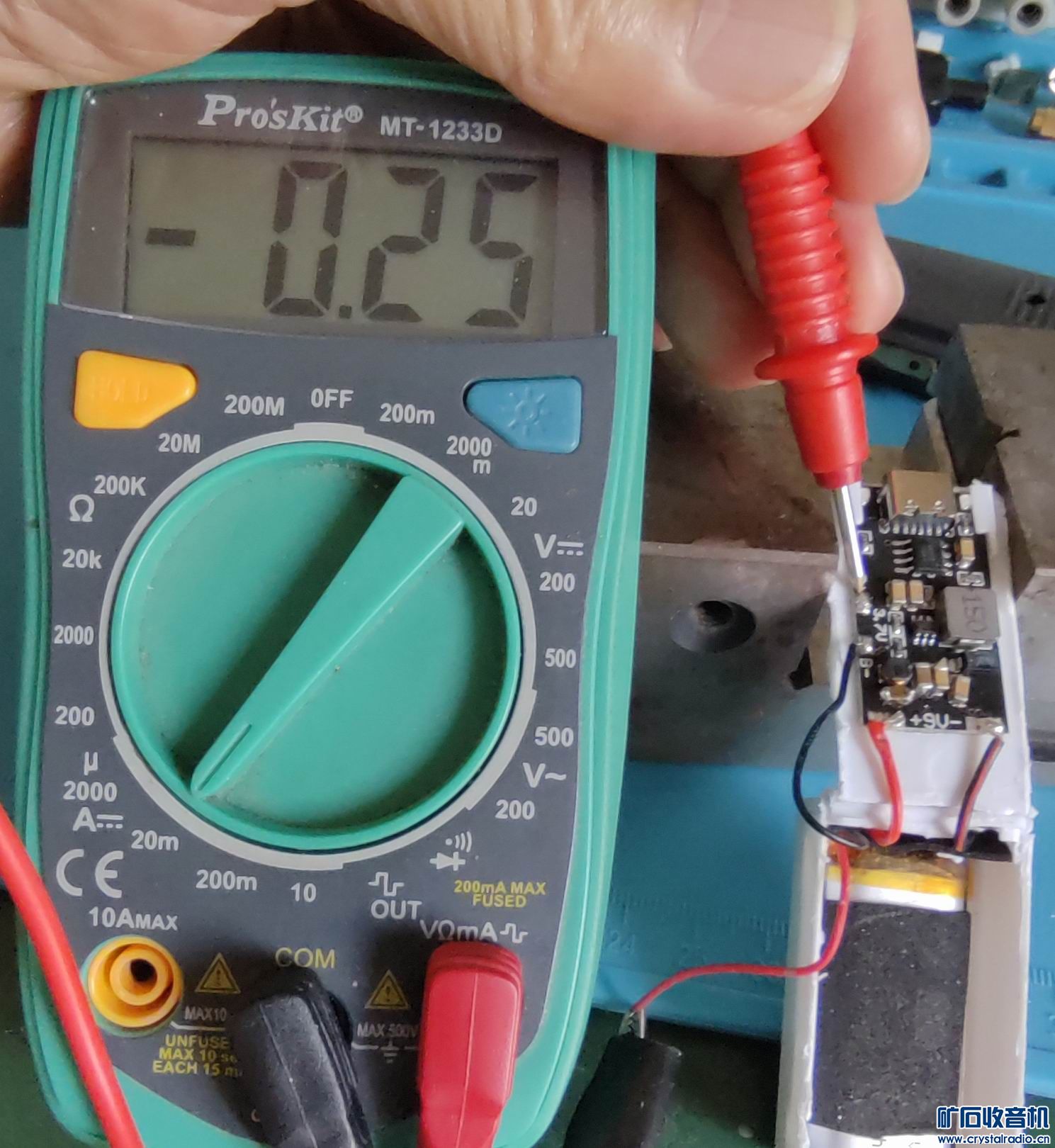

估计楼主的充电9伏电池所用锂电池没有保护电路,而升压板也没有欠压保护,故此过放电致锂电池剩下2.6伏,我买的是要自己组装的,组装之前做个测试,190微安空载工作电流,不放电能撑几个月,放电电压稳定但会随时消失没电再充电,至今没事
 楼主| 发表于 2024-8-14 17:09:03 | 显示全部楼层

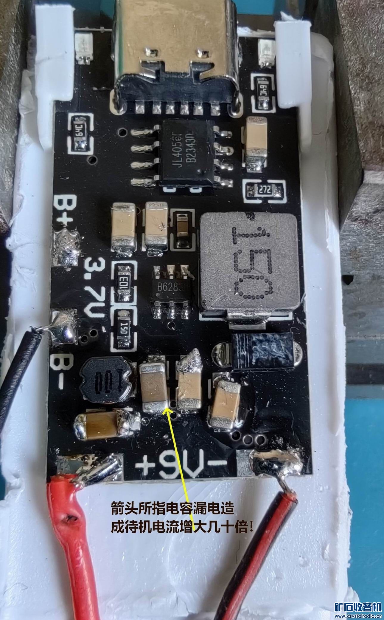

题头的充电9伏电池,查到故障原因,电路中的22UF电容漏电严重,使得0.2mA的待机电流增大到5mA以上,造成空载待机四五天就没有电了!
不难看出,电路板上元件焊接很差劲、元件质量也好不到哪里、锂电容量也不足!
这类模块,质量控制是笑话。
发表于 2024-8-14 17:36:10 | 显示全部楼层
这个焊接质量也太差的,我手工焊也比这个漂亮。很奇怪怎么会是这个样子,再说打板贴片应该比人工焊接便宜啊?
