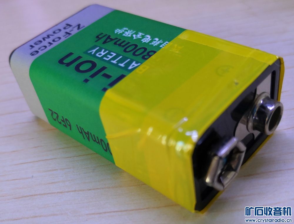

半年之前买的可充9伏锂电套件几乎全部报废!

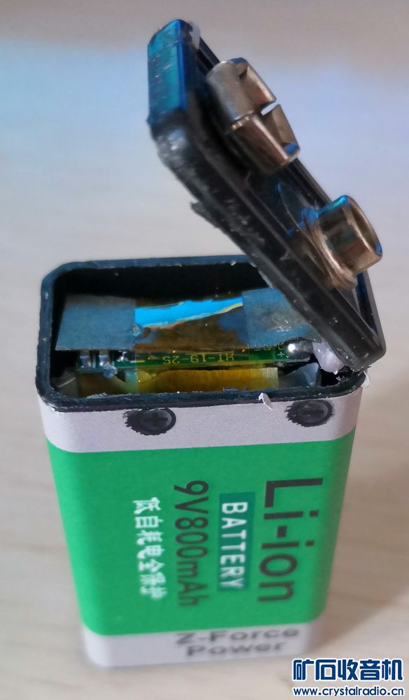

 楼主| 发表于 2024-8-13 15:21:45 | 显示全部楼层
鸡蛋 发表于 2024-8-13 14:53
我记得电路设计的好的话,无负载时电池端只有微安级的电流。
卖家的资料显示,待机电流0.17毫安,我在买回来组装时测试过不超过0.2毫安。按照800毫安的容量计算,待机可超过半年时间。我对刚才那只电池进一步测试,待机电流居然上升到5.2毫安,又核实了充满电的时间是8月7号,大约四天时间就没有电了,可以得出两个判断:元件质量太差,使用一个回合就表现出来了、电池容量也不够。
本来就是无事玩玩,结果扫兴,回到解放前、9伏电池还是碱性电池来侍候!
