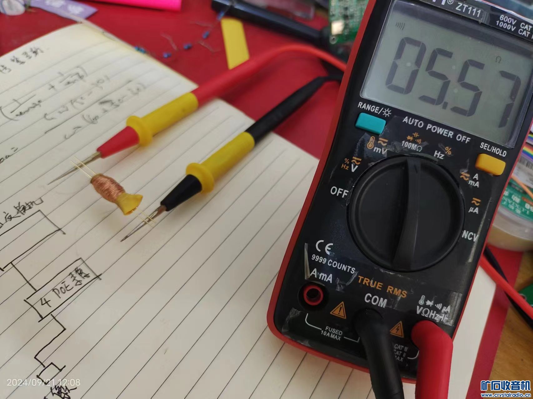

干簧管到了,拿0.1mm的一卷飞线包漆线绕了整卷,发现几个问题
1. 我买的6毛钱一个的“金脚”的,其实还是铁脚,不是铜,正常吗?
2. 测试要30mA工作电流能工作,但测试了几次就出现了一次断电都还没有断开的情况,是电流太强了吗?如图,已经断电了

引线肯定是铁磁性的,所谓金脚只不过镀金而已。但这种的确比铁脚的质量好些
断电不释放是因为有剩磁,吸合以后只需要很小的磁力就可以维持,你检查一下看周围是否有什么带磁性的物件
比如你那个万用表的表笔,或是磁性螺丝刀之类的
我测试的时候也出现过这种不释放的问题,用磁铁反复吸合几次后就好了,上机后没有再遇到过。
飞线一卷根本不够,量太少。我开始也用飞线测试过
另外,干簧管引脚折弯时要用钳子固定好引脚根部,光靠玻璃管来折弯,一折就会爆管。

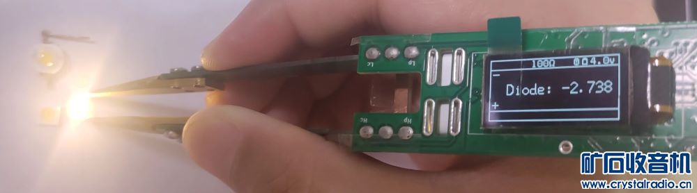

给镊子添加了测量二极管极性的能力
测量时不分正负极,会自动判断极性并显示在屏幕上
目前还不能测量压降,受硬件设计限制,无法直接从ADC读取压降,需要用其它的变通办法来测量
输出最高电平3.3v,可以正常点亮常见的发光管
测试信号是1KHz的方波,也可以用来测量喇叭,蜂鸣器,压电陶瓷片之类的器件

干簧管引脚没有铜脚,否则没有铁磁吸合的作用,不考虑成本的话可以用信号专用继电器

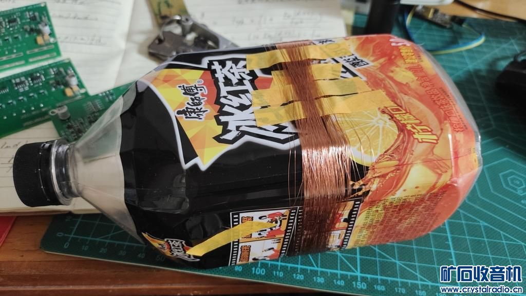

楼主原来提到用的0.08mm配18m左右的漆包线绕,我是手绕的,怎么判断绕了多长呢?也不好先拉出来量再绕吧,怕线折腾断了

可查漆包线规格表,有电阻率,做电磁铁绕组,有误差也没大关系。

30mA电流太大了,你可以测试一下最小稳定吸合电流,如果太大,就要加圈数

我的办法很简单,找个大号骨架,绕一百圈大概是18m。然后手工把漆包线腾到这个大骨架上,每一百圈就贴一块胶带。准备好七个线圈的量后再从大骨架上往继电器骨架上绕。直接用电钻夹着绕,速度很快。遇到胶带就切断。

再次尝试,用这个冰红茶罐,一圈大约32cm,60圈一组,等下报告
