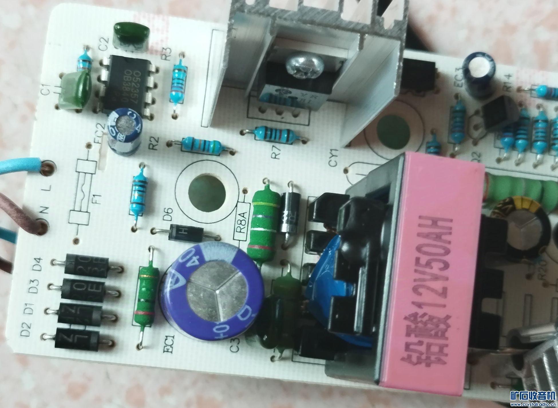

电瓶是12V12A的,充电器是12V1.8A的,经过充电时的测量,截止电压是14.75V,这一点与48V20A电动车上的充电器差不多,48V的截止电压是59.2V,分摊到单个电瓶的电压大约是14.8V,  问题出现在转灯电流,当充电电流还有700mA时就转灯了,改为220~230mA的涓流充电,这时候如果结束充电,电瓶电压只有12.7V, 而48V20A的电动车的充电器,转灯电流是600mA,转灯后没有涓流充电,电瓶电压隔夜后还有53.6V,单个电瓶的电压就是13.4V。可见新买的充电器充电不足,安照比例,20AH的电瓶转灯电流是600mA,12AH的电瓶转灯电流应该是360mA才对,是这样算吧?!如果想自己改到360mA转灯的话,是不是应该把后级的电流检测电阻改一下阻值呢?如果是的话,应该改大还是改小呢?

这是刚拍的,看到有358,有431,有SS8050,有2n5401,

发表于 2024-8-8 19:20:33 | 显示全部楼层
以前改过这种充电器,原来和这个类似胡找不到了。现在这个图片,应该要断开D18,调整R36的阻值。
这是在其他地方找到的一句话:
358共两个运放器,找到其中一个运放的输入端如2,3脚,或5,6脚。这两组中仔细看其中必有一组一个输入端接输出负极(电流取样),另一个输入端接基准电压分压电阻(上下拉电阻的中间),这个下拉电阻就是转灯电流调整电阻,其阻值与转灯电流成正比。当然也可以调整上拉电阻,但是上拉电阻与转灯电流成反比。再啰嗦一句:想调低,下拉并电阻,或上拉串电阻。想调高,下拉串电阻,或上拉并电阻。
改的时候,记得找多圈可调电位器,先调成原来阻值,再调整。

你这个图上哪一个是检流电阻呀?没有找到,检流电阻应该是0.几的阻值吧?R36是那个10K的电阻吗?我的这个电路板上使用的358,旁边太多电阻了,不如你上面的电路板使用的元件简洁,你这个图中的R36是上偏流电阻还是下偏流电阻呢?

R29 3W R1J与它相连的标注R*的两个电阻 2.2K,5.6K,0.1欧是取样电阻,改后面两个电阻值可以改变充电电流大小,减小阻值,充电电流增大。
