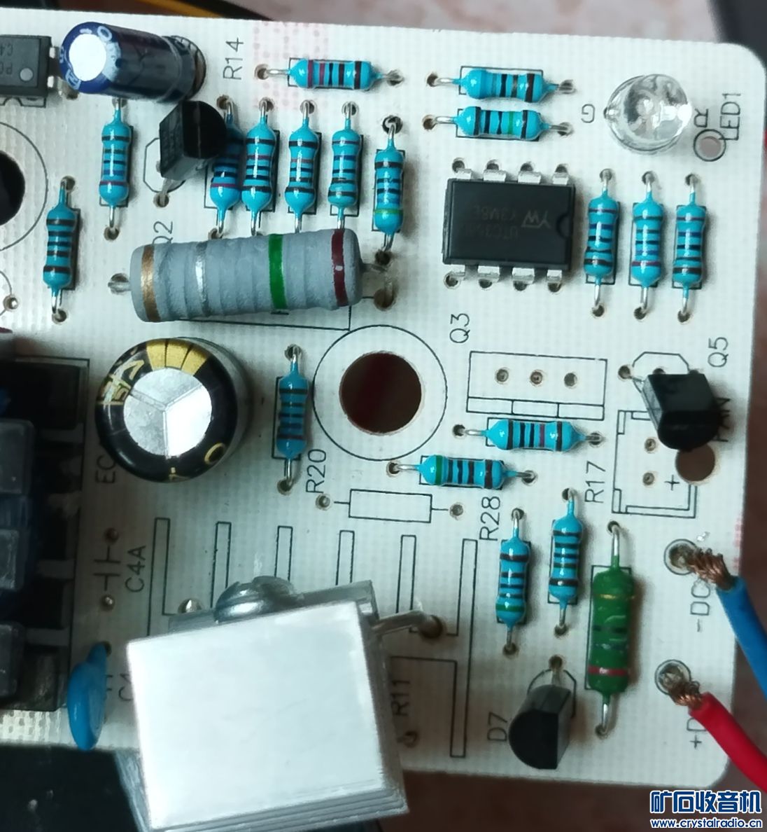

买了一个12V12A铅酸电瓶的开关电源充电器,充电不满,能不能改一下?
 楼主| 发表于 2024-8-27 20:35:34 | 显示全部楼层
茹祥臣 发表于 2024-8-21 10:30
2019年1月的铅酸,即便是正常充电器,这时候也非常难转灯了。
如果现在可以正常转灯,维持现状,电池还 ...
把后级检流电阻换成0.15Ω的,转灯电流变低了,但是不固定,刚开始400mA转灯,再试几次,充电电流维持在0.5~0.6安附近(指针表),充电电压在14.76伏,前几次是在14.77~14.82之间

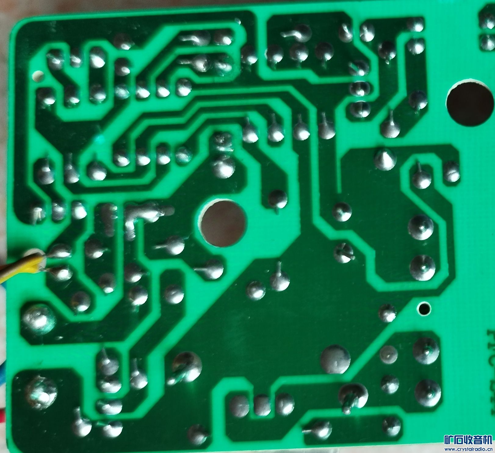

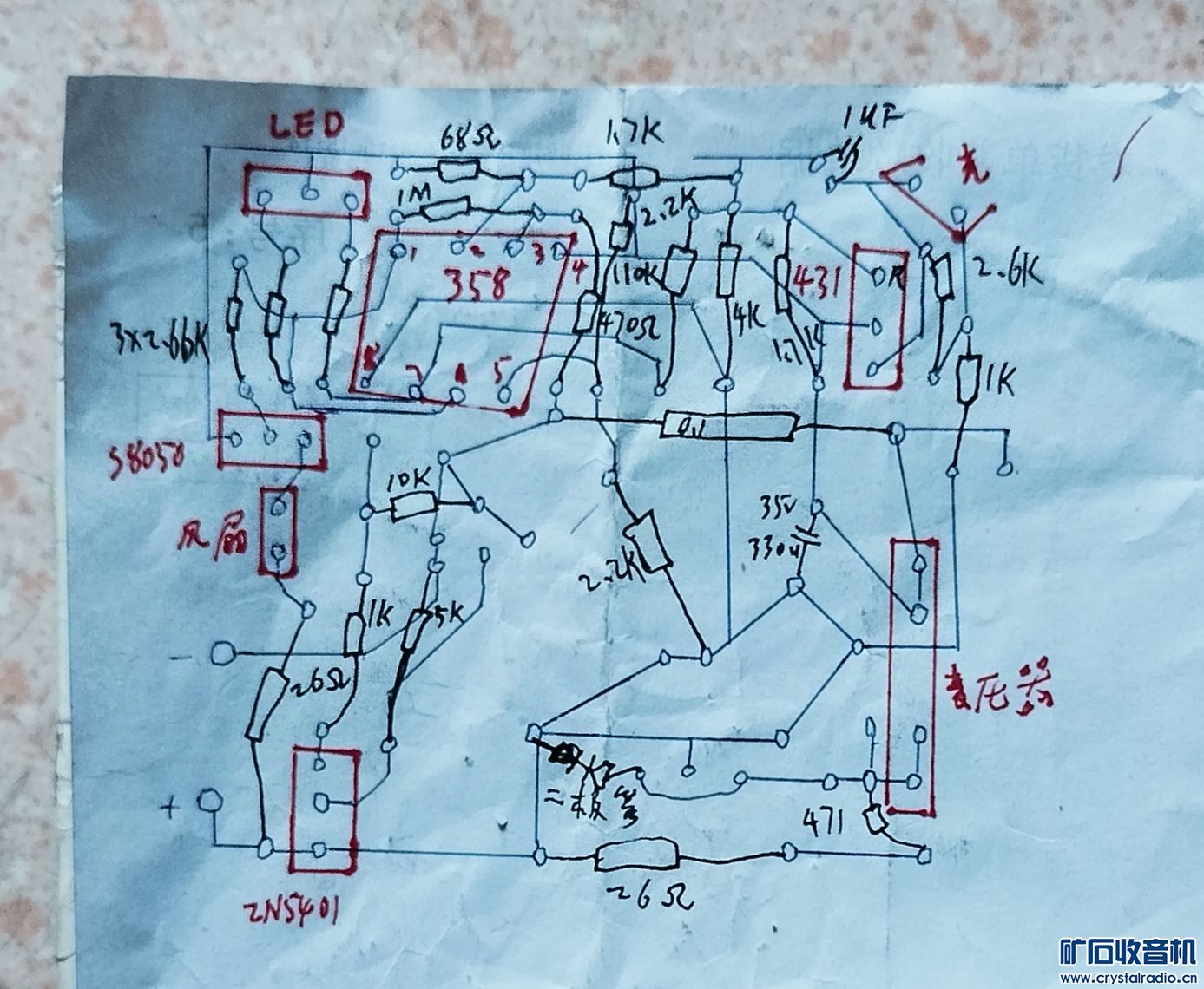

 楼主| 发表于 2024-8-28 16:29:42 | 显示全部楼层
bg1trk 发表于 2024-8-21 12:11
把电路图绘出来,或者再拍个清晰完整的元件面照片发上来,看看有没有朋友帮你把电路图抄出来。
没有 ...
自己画了一下电路图,有错字
 楼主| 发表于 2024-8-28 17:08:41 | 显示全部楼层
没有 ...
这显示的低压端
