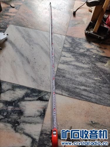

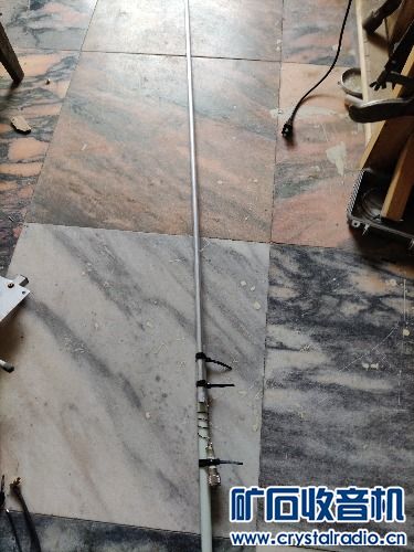

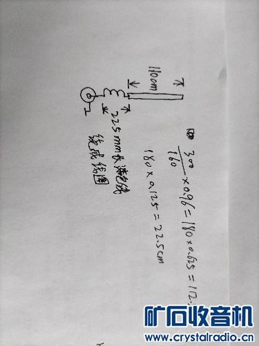

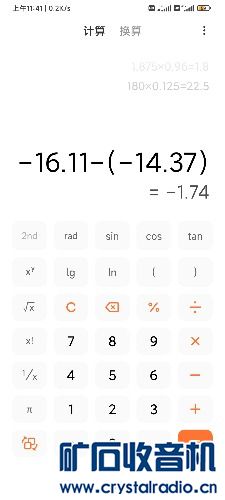

周末了,寻个110cm左右的现成铝管,换算下来是160MHz的5/8波长,就以某坛友这种结构,下部线圈225mm左右等于160MHz的1/8波长绕成线圈接到馈线芯线上,来个实测一定带宽内的驻波特性,敬请继续围观评论。
我还是坚持以下看法:不管是否业余爱好,搞技术就得求个正确严谨,把本就错误的东西继续误导他人,以业余使用要求不高或简单易制效果好等等各种理由来搪塞忽悠大众,不利于技术交流与坛友们技术水平的提高。

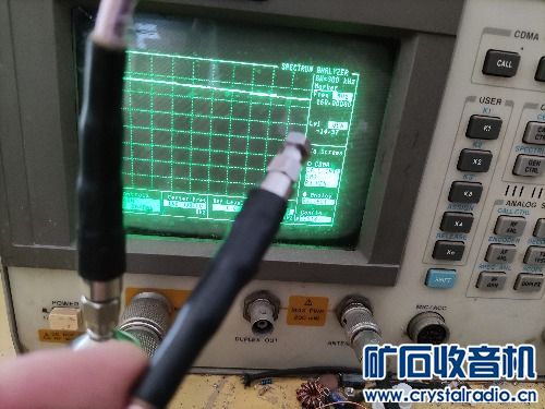

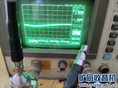

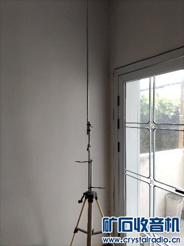

 楼主| 发表于 2024-8-3 11:51:05 来自手机 | 显示全部楼层
图一是电桥接上电缆终端开短路测出仪器本底-14.37db,
图二接上负载测出-43左右,扣去本底得出负载实际是-29换算得驻波1.07,
图三是这种不合理结构天线实测-16.11扣去仪器本底得-1.74换算出来驻波高达10以上,功率有效传输33%,功率反射可达66%,至此基本证明该天线结构是不合理的,即便用到接收也不是理想的天线。
