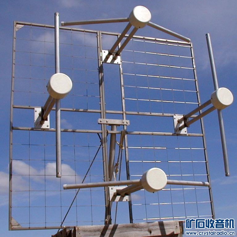

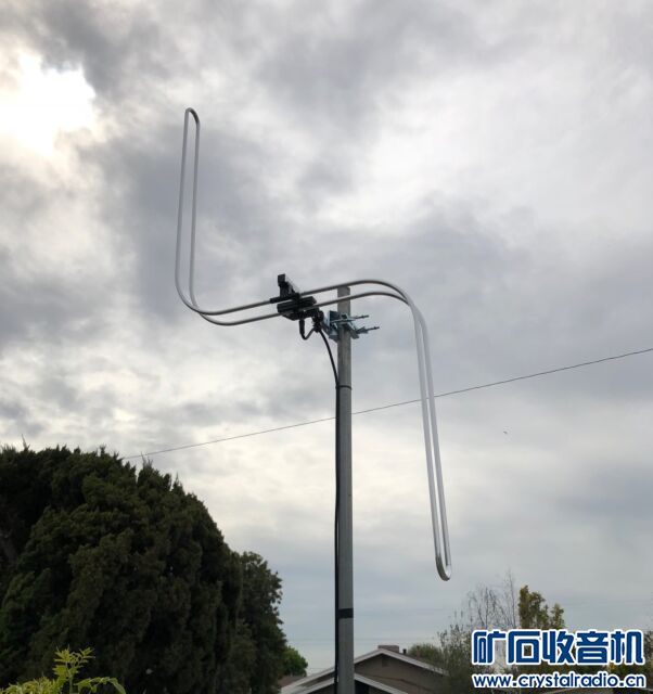

那几张图的天线,识得伐?  这种结构的原理,带给接收机的积极意义是什么? 你10年内也搞不出这类天线新结构? 从一到万,看得容易噢
 楼主| 发表于 2024-8-2 20:57:36 来自手机 | 显示全部楼层
润吉地 发表于 2024-8-2 20:53
那几张图的天线,识得伐?  这种结构的原理,带给接收机的积极意义是什么? 你10年内也搞不出这类天线 ...
怎么可能没见过?又不是啥机密,圆极化天线而已,主要用于天线姿态不确定的飞行器或卫星对地面通信,有利于消除多径传播效应。
四个对称振子做成45°倾斜并馈再做匹配阻抗即可做成全向圆极化天线
FM其实用圆极化天线也不错,因为现代建筑比较多,广播电台发出水平极化波经过各种环境反射到达接收机时,会变成各种极化波并且前后达到顺序不同,用了圆极化天线就可以避免掉这些不利因素。
国内有广播电台改造过线极化发射天线系统变成圆极化天线阵列
