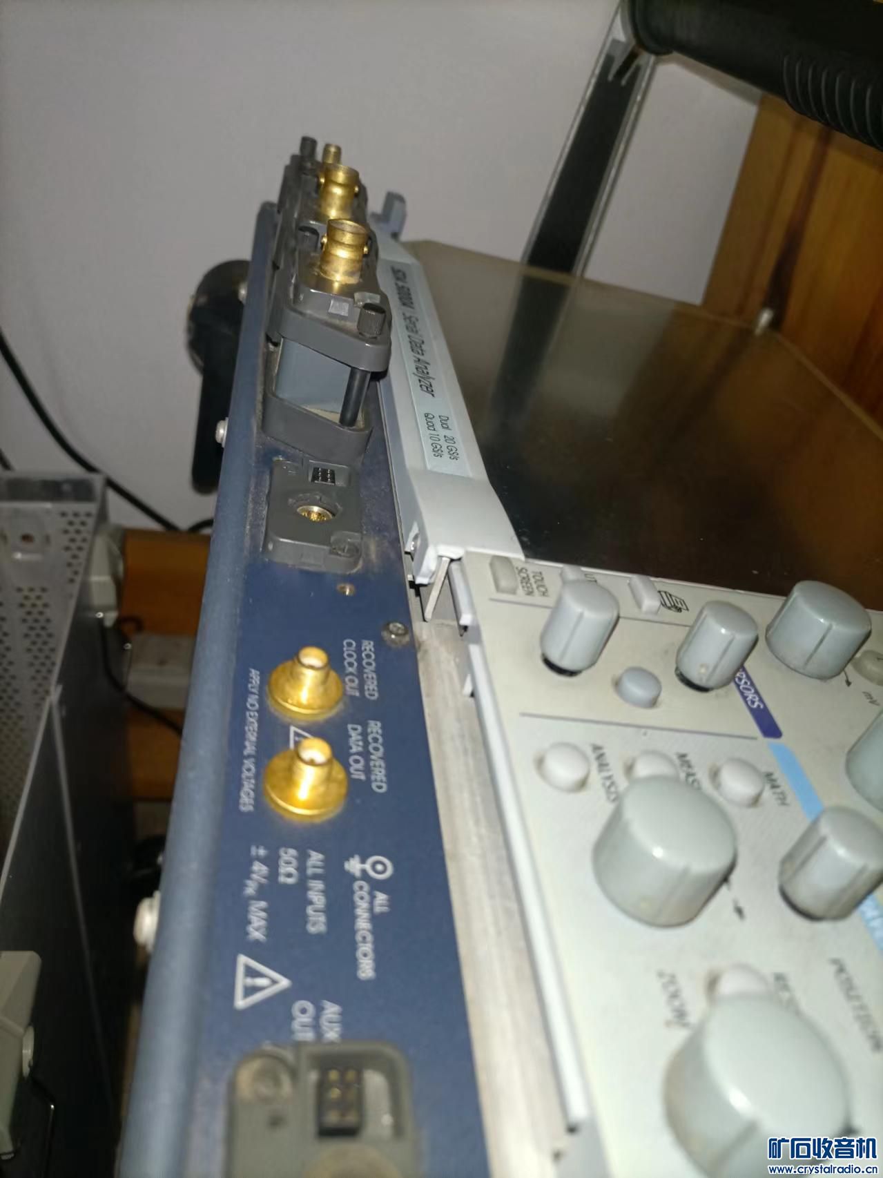

力科 SDA4000A、5000A 还是 6000A ???

我这个是5000A。目前目测信号通道ok,面板控制有些问题,鼠标控制还未试,不知好坏。力科的机器,感觉面板是设计缺陷,老机器几乎个个面板坏,塑料都是脆的,不过可以网上down个面板3D模型去某宝找个打印店打印一个来替换。也不清楚能否升级到6000A。我想原理上没问题,问题都在操作上。如果新鸡的1/10是骨折价的话,我这个就是骨灰价。

只要关键部位是好的,其它的真无所谓了。
建议考虑给机器换个 SSD,俺的 RS SFU 就给升级了 SSD 和内存,使用体验好多了。
